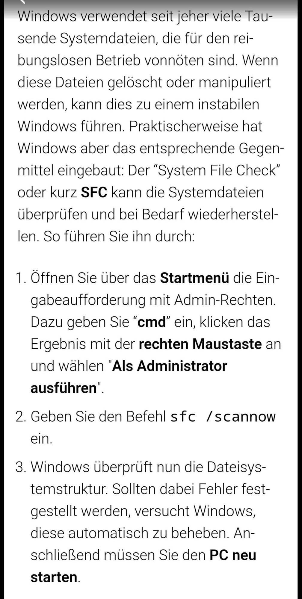

    Um einzugrenzen ob ein Software - oder Hardwareproblem vorliegt, versuche doch mal zusätzlich den SystemFileCheck, ein in Windows integriertes Tool zum Auffinden und reparieren von Treiber- und Registry Fehlern.
    Schau mal auf den Screenshot. Dort wird das Vorgehen von Heise ct' sehr gut beschrieben.
