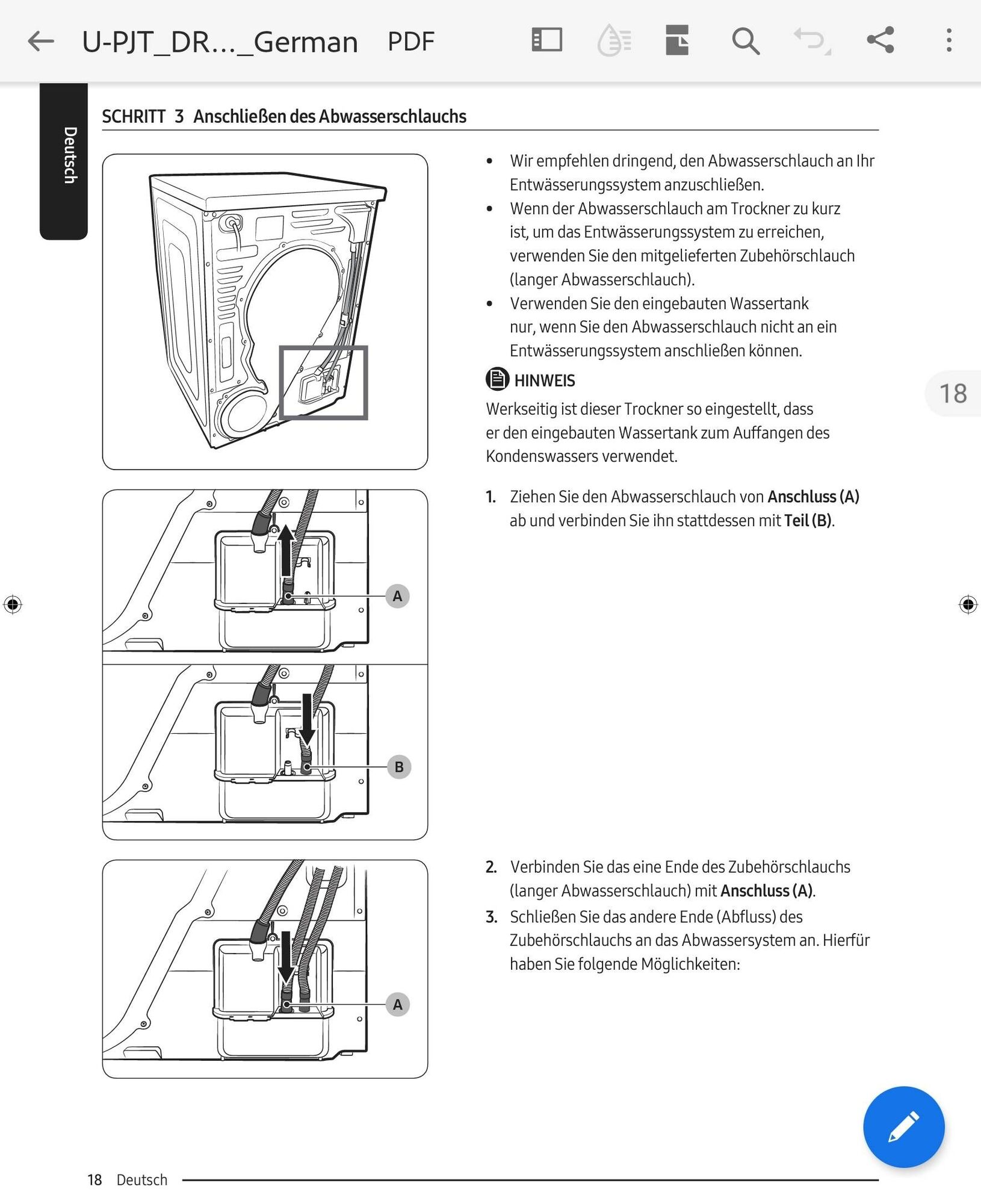

Hab mal ein Bild.
So sollte der Anschluss aussehen.
Du kannst hier bei dem Link mal die Bedienungsanleitung herunterladen.

Schau mal auf das Bild mit den Wasserschlauch Verbindungen.
Es ist eine geschlossene Platte.
Unter dieser Platte befindet sich die Pumpe.

Hast Du die Anschlüsse überprüft?
Ist der Schlauch auf der linken Seite?
Er wird das Wasser nicht abpumpen können, daher schließt das Programm.
Da sitzt ein Schwimmer im Tank. Ist der Tank mit Wasser voll , kommt diese Fehlermeldung, weil er es nicht ableiten kann.
Schau das Bild noch einmal an und überprüfe ob der Ablauf Schlauch richtig drauf gesteckt ist.
Schalte ein Programm ein und höre mal ob Wasser abfließen kann.
Es wird nicht abfließen.
Dein Schlauch muss bei A, siehe Bild sitzen.
Der andere nach oben hin auf B also rechts sitzen.
Links der zum Ablaufen, rechts ist quasi ohne Funktion. Nur linke Seite kommt von der Pumpe .
