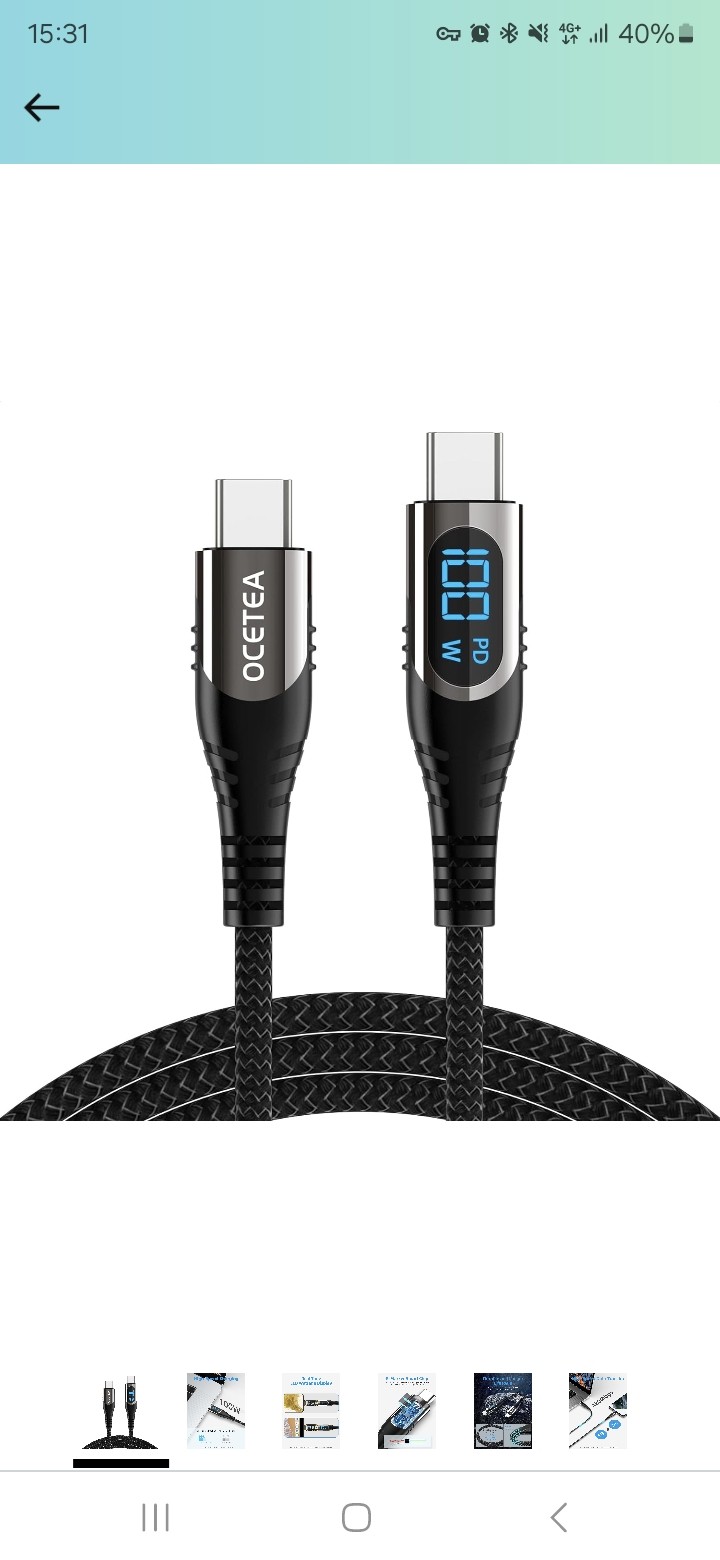

Hi eben gerade gesehen über 3 Std für komplett volladen habe schnelleren aktiviert. Am Anfang hat das nicht so lange gedauert habe s24 umtra
Ich empfehle so ein Kabel. Dann sieht man, was am Handy ankommt. Liegt aber in 99 % der Fälle am Ladegerät.
Ich habe kein Ladegerät gewechselt es ist 45 Watt. Am Anfang gings es ja aber jetzt braucht das so lange und es ist kein original Ladegerät aber am Anfang hat es ohne probleme innerhalb 45 Minuten voll geladen jetzt 3 std
Hast Du denn mal ein anderes Netzteil getestet. Der Fehler muss ja nicht beim Smartphone liegen.
Werde ich mal schauen ob ich eins finde, es zeigt auch kein schnellsten wenn ichs einstecken aber schnellsten ist aktiviert
Klingt nicht nach 45 Watt. Meist hält das Handy 45 Watt nur kurze Zeit, dann fällt es stark ab.
