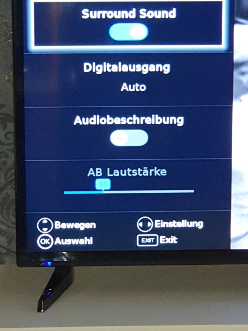

Hi.
Eventuell könntest du mal ausprobieren im Menü für den Ton im Fernseher den Digitalausgang auf Auto stellen. Vielleicht ist es bei dir ja fest eingestellt auf aus. Womöglich könnte es sein, das deswegen der Ton immer auf das optische Signal wechselt.
Vielleicht gibt es ein Menüpunkt, wo man auf die Lautsprecher im TV umstellen kann.
Ich weiß, das es bei Samsung vielleicht etwas anders funktioniert, da ich einen Fernseher von Blaupunkt habe, aber ich denke da wird es wahrscheinlich eine ähnliche Einstellung geben.
