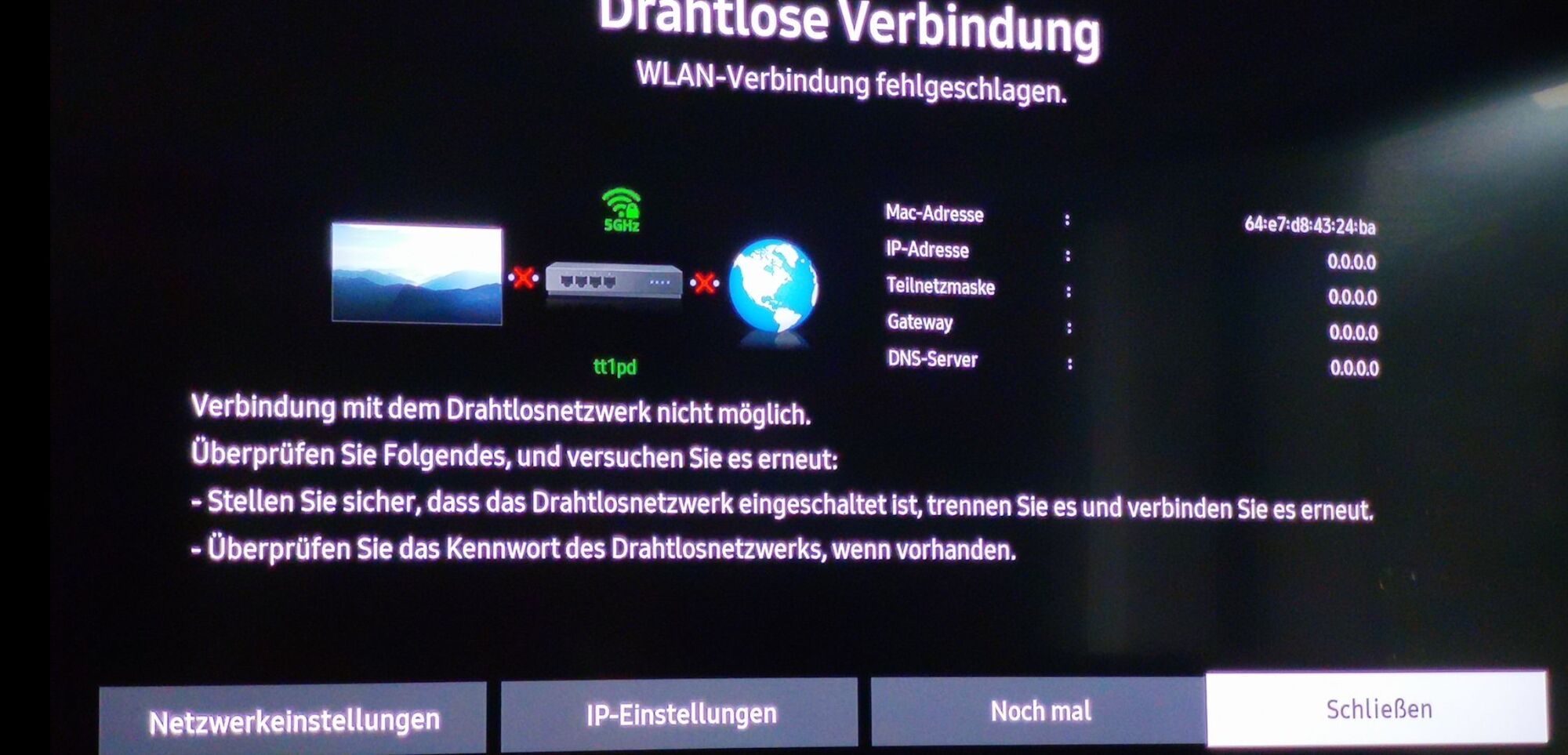

der TU8079 (jetzt mit Update gestern) hat einfach ein Problem. Fritzbox 7590, 2.4er und 5 GHz-Netze getrennte ssids und Passwort. Sonst alles normal (dhcp an natürlich).
Die Ersteinrichtung des Fernsehers war abenteuerlich. Er wollte partout nicht mit der FB verbinden (PW falsch), doch das war es nicht. Auch Macadressfilter war aus. Ich hatte auch alle hngenutzten Verbindungen aus der FB entfernt. Eine Verbindungg war erst möglich, nachdem ich das 5er Netz abschaltete.
Es gibt einen Thread dazu, da beschreibt einer das exakt gleiche Problem. Ums Verrecken kein Connect mit FB 7580.
Leider verbindet der TV seit gestern wieder nicht. Ich richtete Netzwerk wieder ein und es klappte sofort. Heute wieder nicht und ich sah im TV, dass es keine gespeicherten Netze gibt.
Nun habe ich Netzwerk zurückgesetzt, aber es ist kein Connect möglich. Es zeigt dann in der Übersicht nur 0.0.0.0 IPs an und die MAC.
Der Spaß beginnt wieder, Seufz.

Geht  man in diesem Screen auf die IP-Einstellungen und setzt alles manuell, klappt das a) auch nicht und b) steht, wenn man nochmal da nachsieht wieder alles auf automatisch.

Verbindung hinbekommen.
- WPA2
- 2.4 GHz-Netz, 5er ging nicht
- Festen Kanal eingestellt, ob nötig, weiß ich nicht
- IP wird aber per DHCP bezogen, nicht manuell gesetzt
Ich hätte keine Muße, wegen sowas den TV zu tauschen. Das WLAN-Thema ist noch mit einigen Unklarheiten behaftet. Ich beobachte das. Wenn gar nichts mehr geht, so hat anhängiger Chromecast 4 alles, was ich brauche.

1 Tipp zu WLAN hier war neulich, die Verbindung mit manueller PW-Eingabe zu erstellen (WPA2) und nicht per WPS.
Nachtrag: Fritzbox 7590, nicht 7580. Mit aktuellem OS, 7.21 müsste das sein.

Wenn man den TV optimal nutzen will muss man eh das 2,4er nehmen, da alle Firmen auf das 2,4er setzen da mehr Reichweite.
Und wenn man sich schon die Mühe macht und sich etwas mit der Fritzbox auskennt, dann richtet man immer ne feste IP ein, und DHCP meinetwegen ab 101, zumindest meine Meinung. Mache ich schon seit Jahren so und noch nie Probleme ;)

Super, Glückwunsch, aber es bleibt 'strange'. WPA2 o.k., aber kein 5-er? Mein Fire TV Stick läuft darüber an der FB 1A.
