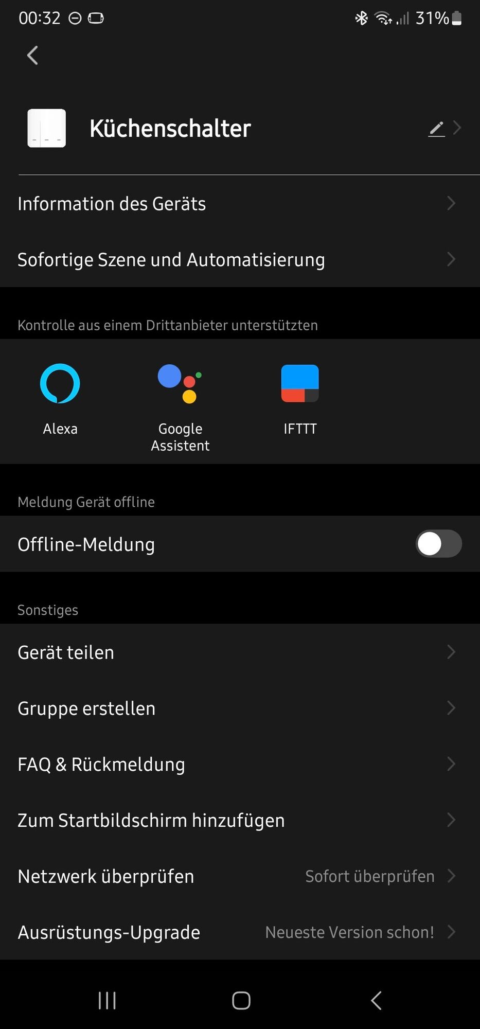

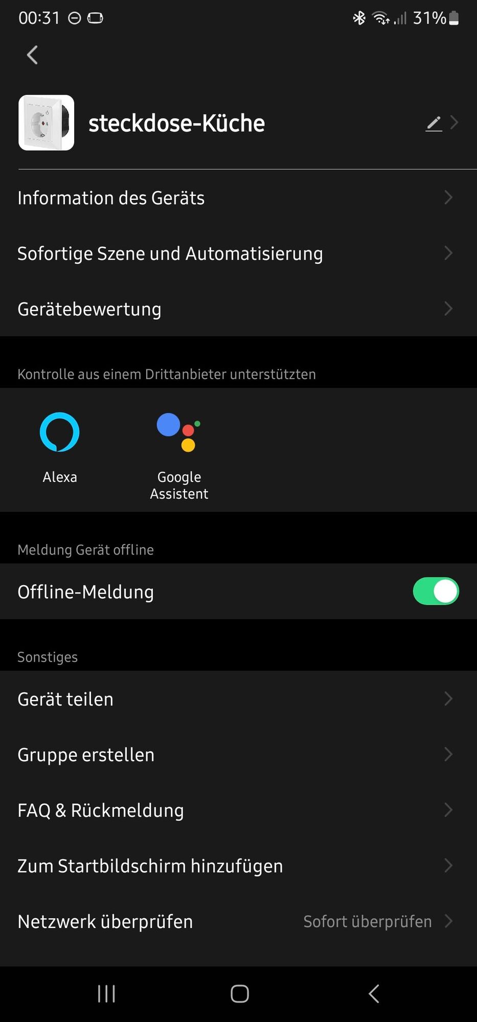

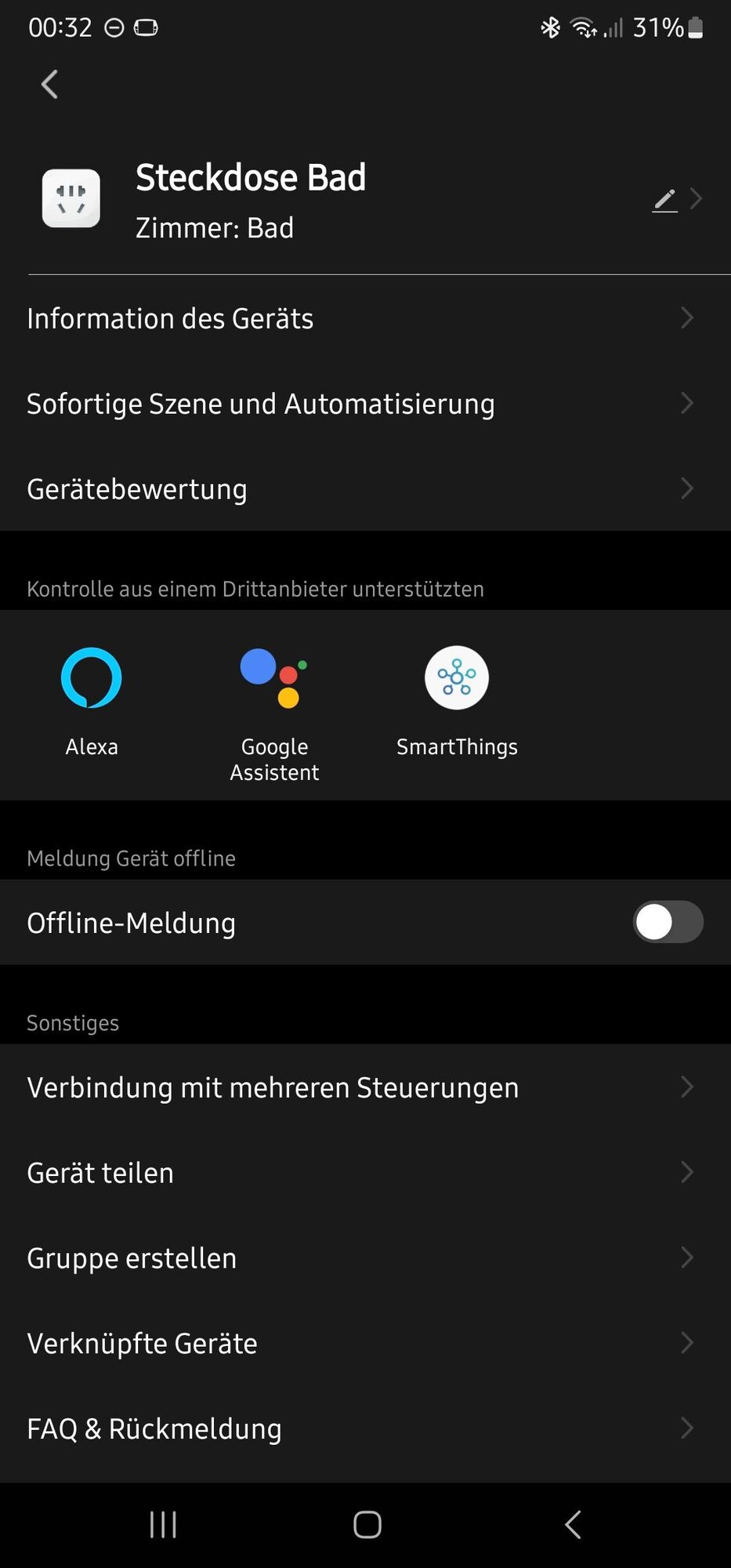

Ich nutze auch "Tuya" bzw. "Smart Live", was ja das gleiche ist. Und ich habe es auch mit Smartthings gekoppelt. Es werden einige, aber eben nicht alle Geräte angezeigt. Das liegt aber nicht immer an Tuya bzw. Smartthings, sondern an den genutzten Geräten. Einige funktionieren mit "Fremdanbietern wie zb. Alex, Google und eben Smartthings. Andere wieder nur mit Alex oder Google.
Wenn man bei Tuya bei den entsprechenden Gerät die Geräte Einstellungen, Gerätebedienung, oder wie man es auch nennen kann, tippt ist oben rechts der" Stift"zu sehen. Tipp man dort rauf sind die Geräte Optionen/Daten zu sehen.
Dort ist bei demb meisten Geräten zu sehen "Kontrolle aus einem Drittanbieter unterstützen". Da kann man dann sehen ob das Gerät Smartthings unterstützt.
Hier mal Beispielbilder:

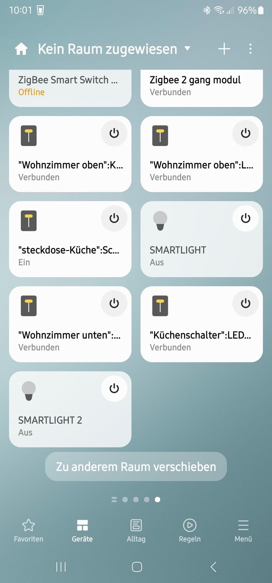

Allerdings muss ich noch ergänzen, dass man sich nicht immer darauf verlassen kann. Denn wie auf den Bildern zu sehen hat meine Küchensteckdose nicht das Smartthing Symbol und wird trotzdem bei Smartthing angezeigt, wie auf dem Bild zu sehen ist.
