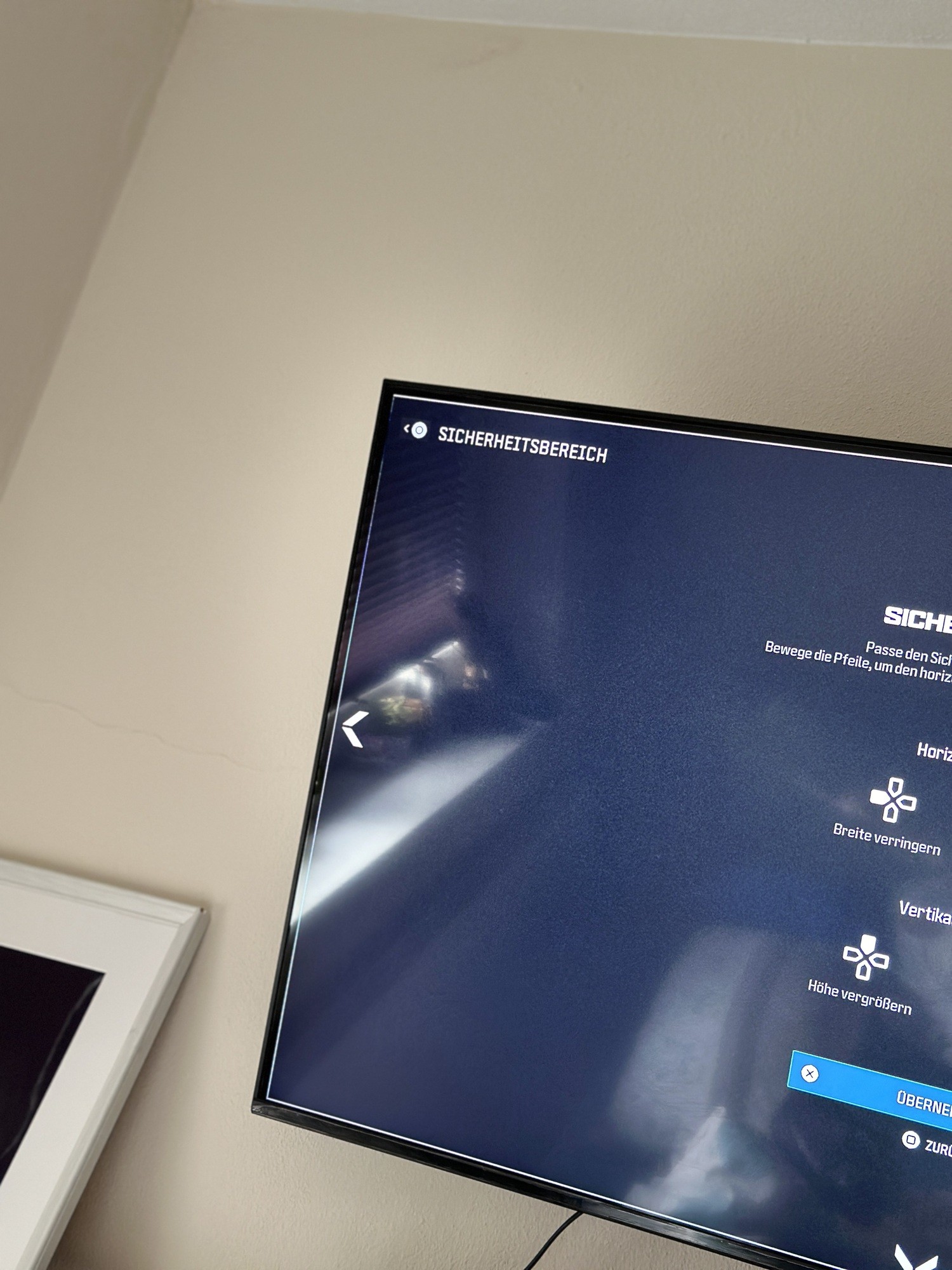

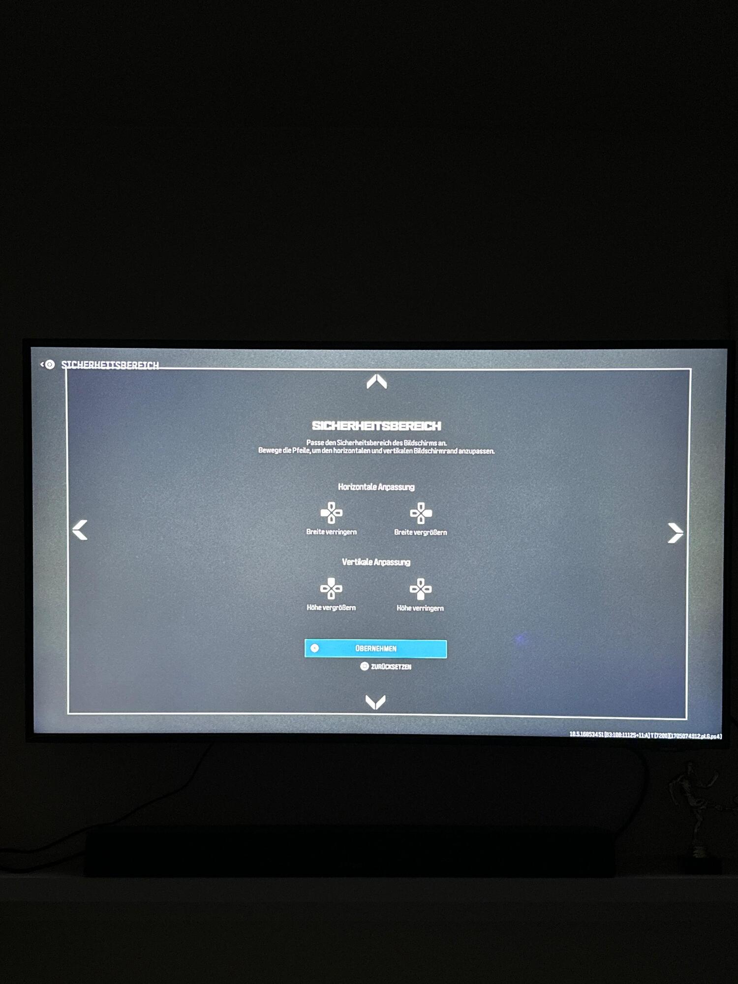

ich habe ein folgendes Problem:
beim Bildformat verwende ich aktuell 16:9. Mir ist aufgefallen trotz richtige Einstellungen des Anzeigebereichs, ist unten am Rand abgeschnitten. Sprich das letzte Schriftzug im Game  passt nicht mehr ganz rein beim Spielen. Die Einstellungen auf PS4 und Warzone sind genau so angepasst das die Skalierung genau an den Bildschirmränder positioniert sind. Sprich die weißen Ecken.
Wenn ich die Skalierung im Spiel vom unteren Rand etwas verkleinere passt es wiederum
Woran kann das legen? Spielabhängig oder kann das der Fernseher nicht richtig skalieren?
Um es besser nachvollziehen zu können, habe ich ein Bild hinzugefügt. In dem Fall ganz unten wo Rucksack steht ist es abgeschnitten.

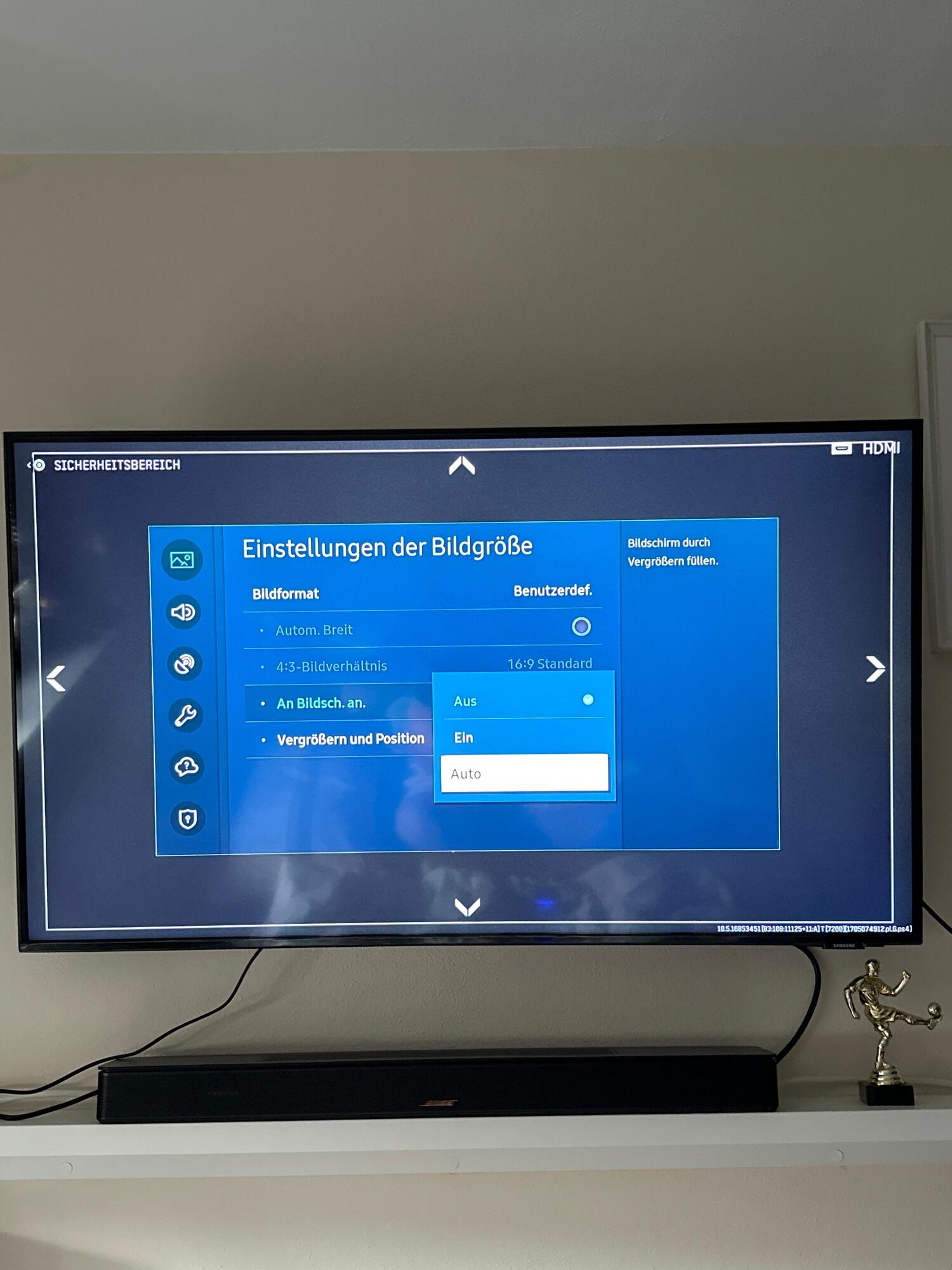

Ist der Overscan aus? Heißt, steht die Bildgröße im Bildmenü auf Bildschirmanpassung und nicht auf 16:9?
 es ist gerade so eingestellt?
Ich kann auf dem Foto nicht erkennen was eingeschaltet ist. Ich würde hier "an Bildschirm anpassen" wählen. Auf keinen Fall 16:9 Standard.
Welcher TV ist das ?
Hey Bildschirm anpassen habe ich nicht oder sehe es nicht. Ich kann beim Bildformat 16:9 und benutzerdefiniert einstellen.
Modellcode lautet GQ43Q60AAUXZG.
und die Einstellung bezüglich Overscann finde ich nicht oder heißt es An Bildschirm an ist oben am Bild zu sehen.
also Bildformat soll ich was einstellen 16:9 oder Benutzerdefiniert?
und an Bildschirm anpassen auf ein oder auf Auto ?
Sorry, Bildschirm anpassen EIN. Dann die PS5 richtig auf den Bildschirm ausrichten und testen.
