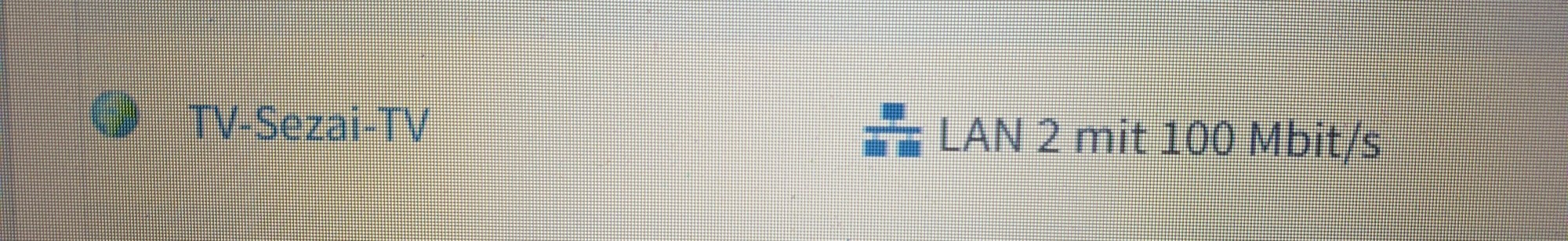

Wenn der TV nur Fast Ethernet 100 MBit unterstützt, spielt es keine Rolle ob die FB auf GBit läuft ... Also wie gesagt schau Dir die WLAN Übersicht Deiner Fritzbox an - dort steht wie der TV verbunden ist und ggf welche WLAN Standarts das Gerät unterstützt (a, b, g, n, ac)

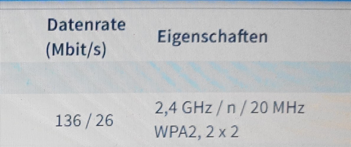

Das kommt dabei raus wenn ich meinen TV mit Wlan verbinde.

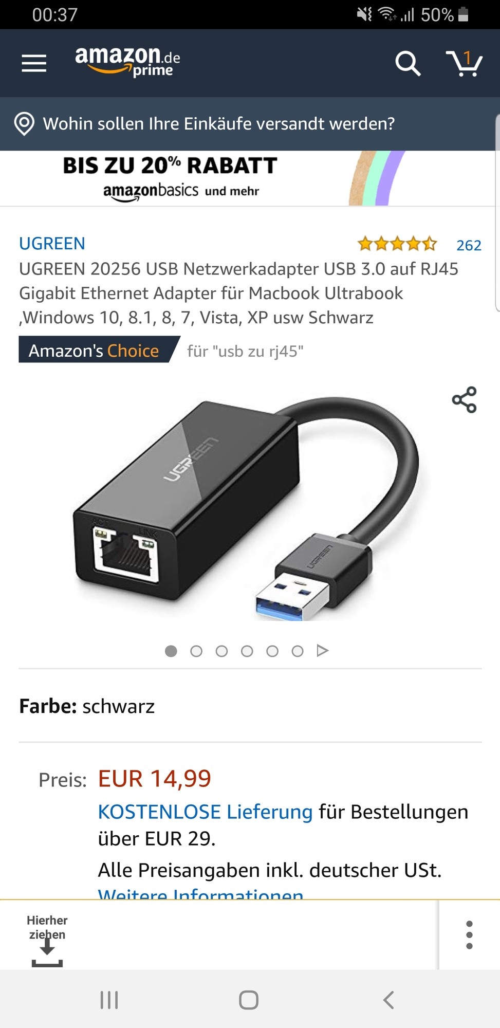

Meinst du dieses hier? Und dieses Teil dann an den Fernseher?
Also ich würde mir dieses teil bestellen und mal testen. Ein versuch ist es Wert.
Wenn es da ist, muss ich es nur anschließen und es funktioniert direkt? Oder muss ich noch etwas umstellen in der Fritzbox?
Danke dir

Wenn der TV direkt an der Fritzbox per Netzwerkkabel angeschlossen ist, so dürften 100 Mbit/s da auch über LAN ankommen. Die angezeigte Datenrate der WLAN-Verbindung deuten darauf hin, dass die 20 Mbit/s auch WLAN-mäßig zur Verfügung stehen.

Hi, ob dieser Adapter zusammen mit nem Samsung TV funktioniert kann Dir hier vermutlich niemand sagen! Diese Adapter laufen zumindest mit Android TV Boxen.
Wenn es Dir auf IPTV und Dazn ankommt, hast Du schon mal über FireTV, Chromcast o.ä. nachgedacht? Da bin ich dann aber raus...
Gruß - DaEx
Stimmt, hab ich ganz übersehen - ja, wenn dann einfach an einen USB-Anschluss am Fernseher anschließen und FB per LAN Kabel an Adapter anschließen...
Ich drück Dir auf jeden Fall die Daumen!
Gruß - DaEx
