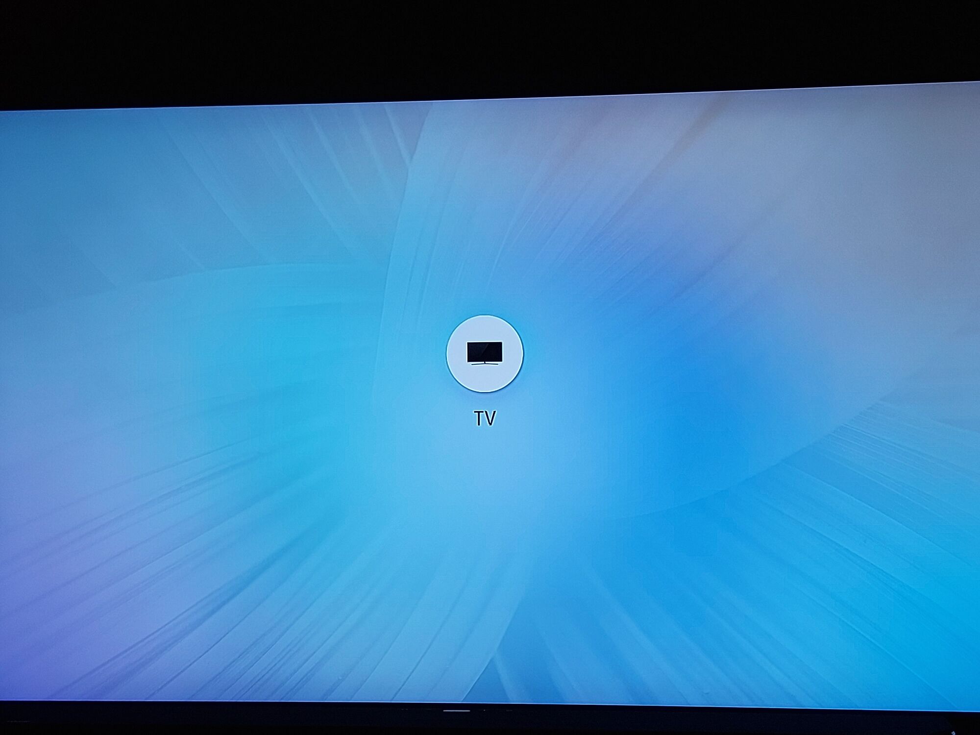

Nachdem ich die Soundbar angschlossen hatte und dann auf Netflix ein paar Titel geschaut hatte, kam ich nicht mehr in den Live TV.
Bzw es kam kein Bild!
Ton kommt, Infos über das Programm kommen auch, man kann auch umschalten, aber es wird nur folgendes Bild gezeigt:
Man kann noch Netflix starten, Prime, Joyn, im Grunde alles, nur kein TV mehr schauen.

Jetzt habe ich mir meine Aufnahme von Kitchen Impossible von Gestern angesehen, wollte vom USB Stick zurück zum Live TV... ja... wieder nur das Bild von Oben.
Das Problem tritt erst auf, seit vor ein paar Tagen die Soundbar in Betrieb genommen wurde.

Ich verschiebe das mal ins TV-Board. Hast du mal ein anderes SAT-Kabel ausprobiert? Denn das mit der Soundbar kann reiner Zufall sein.
Das hier ein Zufall vorliegt kann ich leider nicht glauben.
Habe den TV jetzt mal an die Wand gehängt und wieder nur die Soundbar angeschlossen.
Das "Problem" trat die Tage davor immer wieder auf. Es wurde jetzt wenig Netfilx & Co genutzt, daher konnte man das Problem noch nicht wirklich austesten.
Gründe, warum ich einen Zufall, bzw das SAT-Kabel ausschließe:
- Ton kommt, nur das Bild wird wie oben angezeigt
- Ich kann umschalten, es wird mir Sender & Programm angezeigt und auch der Ton wechselt den Sender
- Wenn ich in den TV Guide gehe, sehe ich sogar das kleine Livebild links oben
Also im Grunde funktioniert der Empfang problemlos, nur nicht im "Vollbild"? SAT-Kabel defekt? Wäre aber ein seltsamer Defekt.

Habe, seit eine Q950T an meinem Q85R hängt, das selbe Problem.
Läuft länger Live TV und ich will umschalten auf die Xbox Series X, erscheint das Xbox Logo (TV erkennt die Konsole) und ich höre dann den Ton und Bild kommt nicht.
Will ich anschließend auf Live TV zurück, erscheint der Kreis mit Live TV und ich höre wie beschrieben den Ton und es kommt kein Bild.
Es Funktionieren dann nur noch Streaming Apps.
Abhilfe schafft nur ein Neustart des TV in dem ich die Ausschalttase auf der FB länger halte und der TV komplett Neu startet.
Habe auch die XSX direkt an die Soundbar angeschlossen und es ist das selbe Problem.
Beide Geräte wurden bereits auf werkseinstellung zurückgesetzt ohne Besserung!
Liegt meiner Meinung nach bestimmt an der Soundbar. Hatte davor eine HW K950 an dem TV in Verbindung mit der XSX und es funktionierte alles problemlos.

Hallo ! Direkt mit SAT-Kabel an die OCB inkl. CI-Karte. Hatte das Problem letztens auch als wir einen Film bei Amazon Prime geschaut hatten.
Wollte anschließend auf Sat TV wechseln und ging nicht. (Nur Ton bei schwarzen Bild mit dem Kreis wo TV steht)
Muss aber sagen, dass der Fehler in letzter Zeit seltener auftritt. Hab wie beschrieben ab und an auch Probleme mit der XSX. ( Ebenfalls nur Ton)
