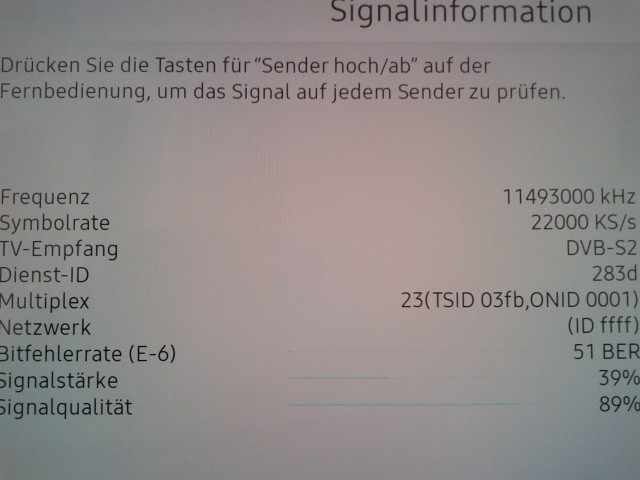

Hallo AinoB, ich finde nur die Signalqualität in dem Menü LNB-Einstellung, diese ist 85%. Wo finde ich denn die anderen Werte??
Habe die Werte gefunden, also Signalstärke 39, Signalqualität 85, Bitfehlerrate 51BER
Diese Werte sind aber Tv-Sender (zb Ard Zdf usw) unterschiedlich.
Wie gesagt läuft der Tv ganz normal, plötzlich hatte er aber das Problem das alle Sender auf einmal nicht gefunden werden, erst nach Netzstecker (230V) ziehen funktioniert alles wieder.
Die optimalen Werte sind:
- Signalstärke: 65 - 85%,
- Signalqualität: 100%
- Bitfehlerrate: 0 - 3
Überprüfe doch mal, ob etwas mit deiner Satschüssel nicht stimmt, vielleicht ist sie nicht mehr richtig ausgerichtet.

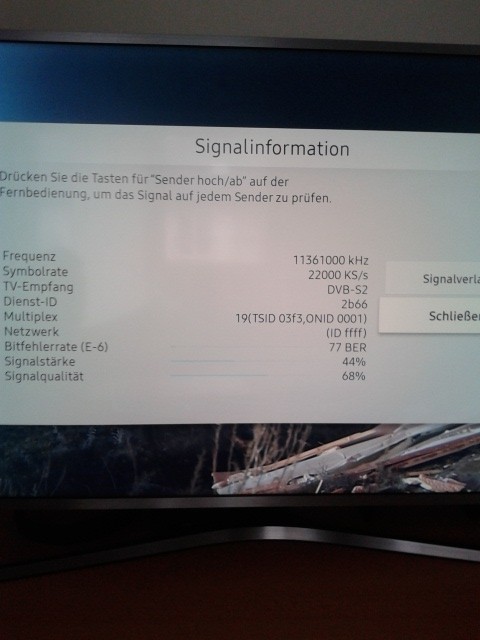

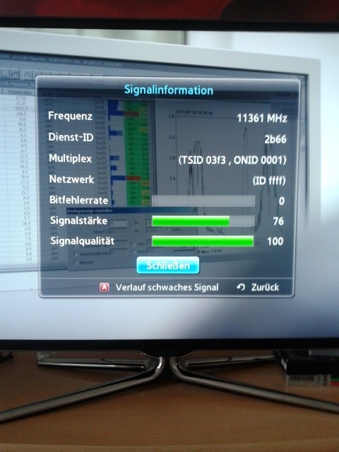

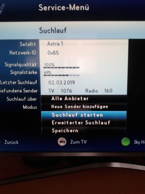

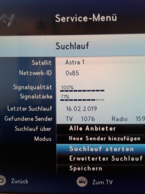

hallo, so ich hab jetzt mal die empfangsqualität mit meinem externen sky-receiver getestet. hier der vergleich:
Externer Sky Receiver
Interner Receiver
Sorry konnte die bilder nicht drehen der satanschluss war der gleiche
Das erste bild war von dem externen sky receiver, das zweite vom internen tv-receiver.
hallo, war ausser haus deshalb erst jetzt eine antwort. ich habe nochmals die empfangsdaten ausgelesen. in meinem büro habe ich noch einen älteren samsung tv stehen, an diesem habe ich auch nach den werten geschaut. ergebnis: der empfang am alten tv (interner receiver) sowie über einen externen receiver am neuen tv sind gut!! nur der wert am neuen tv im integriertem receiver hat schlechten empfang!habe die satkabel getauscht, ohne änderung.
Alter Samsung TV Büro
Neuer Samsung TV Wohnzimmer
Externer Receiver TV Wohnzimmer
die sat-schüssel scheint also keine probleme zu haben.
