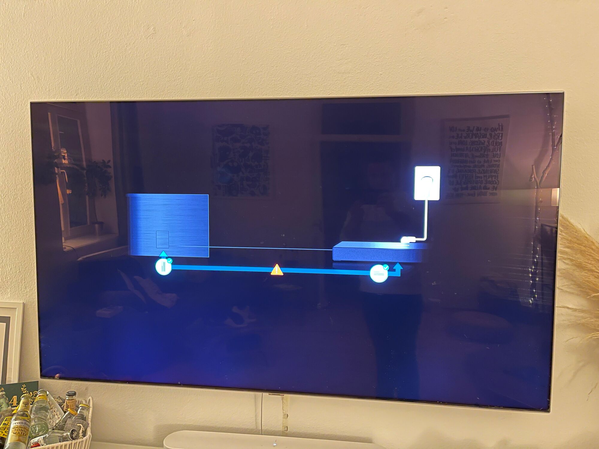

Heute kam plötzlich auch kurz mal diese Meldung. Das Kabel sei defekt?!?
ich werde es mal austauschen und mal schauen ob es hilft.
