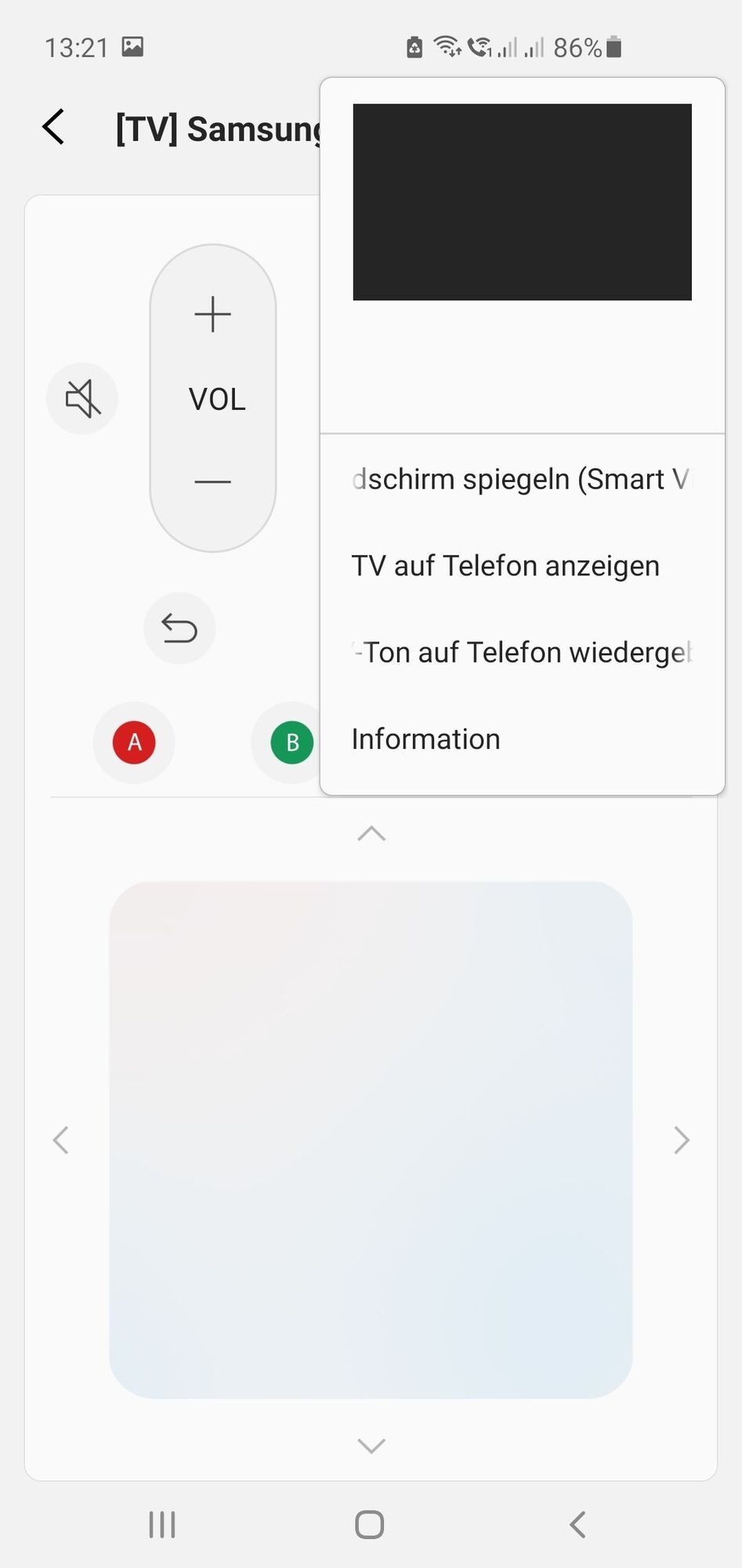

Ich suche bei einem QLED 75Q90T nach einer Möglichkeit, den Ton auf mein iPhone so zu übertragen als würde ich per Telefon angerufen.
Hintergrund ist, dass ich ein PHONAK Hörgerät besitze, das via Bluetooth mit dem iPhone gekoppelt ist. Dann müsste ich den Fernsehr nicht so laut einstellen und könnte den Ton über die PHONAK APP auf meinem iPhone regeln.

Die App Smart Things von Samsung bietet diese Möglichkeit. Da kannst Du TV & IPhone einbinden. Diese gibt es im AppStore.
Hey Chris
Ich habe gerade ausprobiert was du gezeigt hast mit Smart Things aber es funktioniert bei mir irgendwie nicht den Ton auf das Telefon wiedergeben auf TV erscheint bei mir gar nicht auf der Liste. Was soll ich tun?
