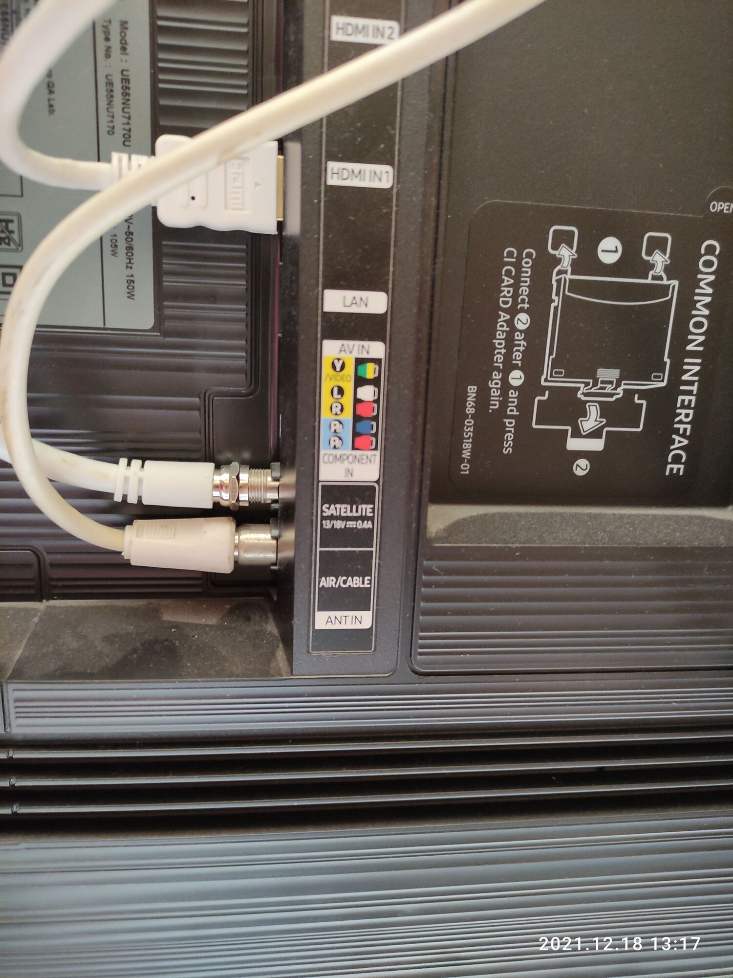

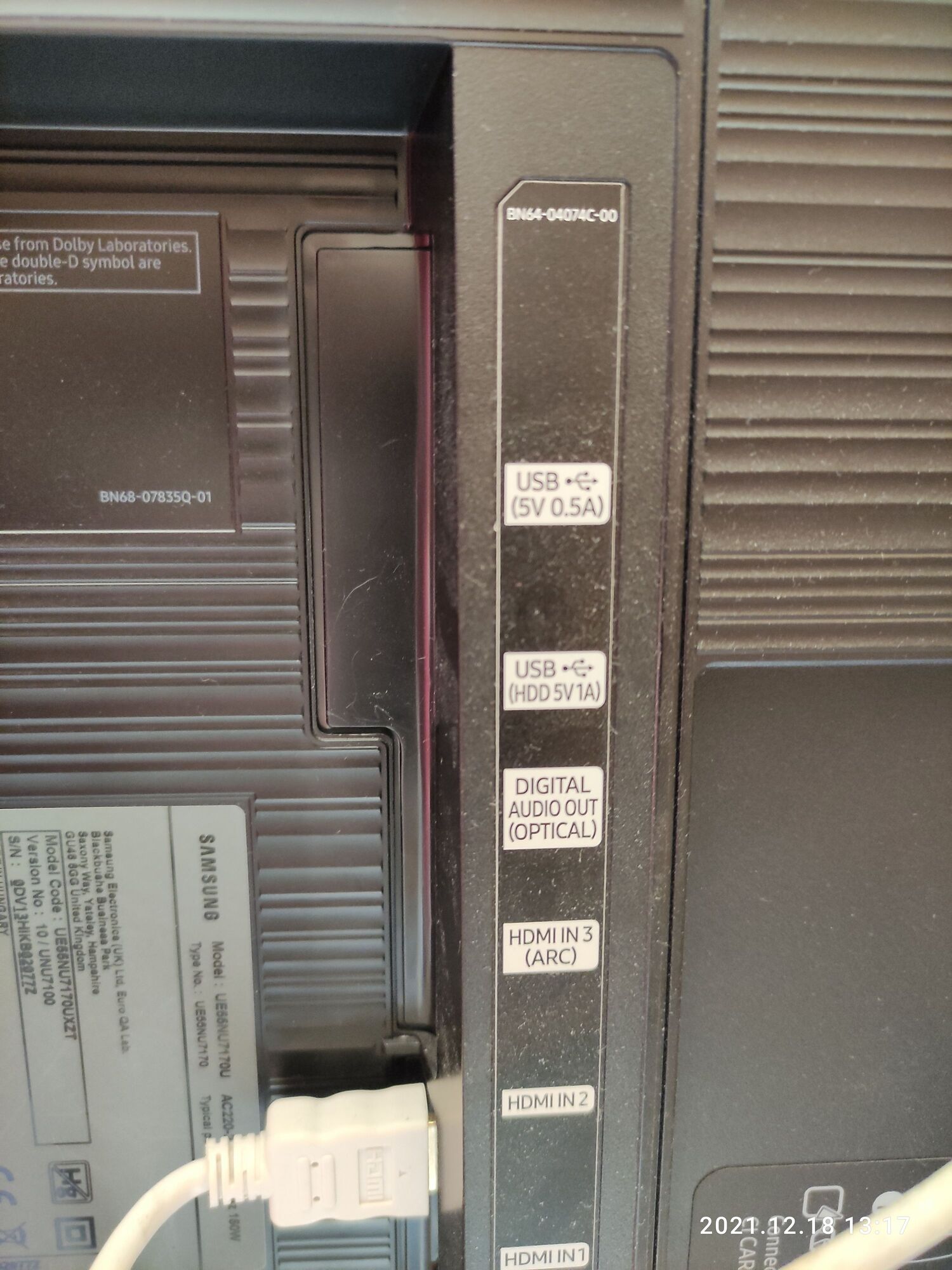

Übrigens fast vergessen falls du ein foto von den anschlüssen hast wird dir mehr geholfen werden können da keiner ohne internetsuche weiß welche anschlüsse vorhanden sind mfg kaltenegger
Hollo danke für die Antworten, aber mein Gerät hat nur diese Anschlüsse lt. Bild
Jap wie vermutet bei deinem gerät falls neu gekauft müsste ein kabel beiliegen ein klinke zu 3anderen ka da kannst du es anschließen oder halt digital optical out
