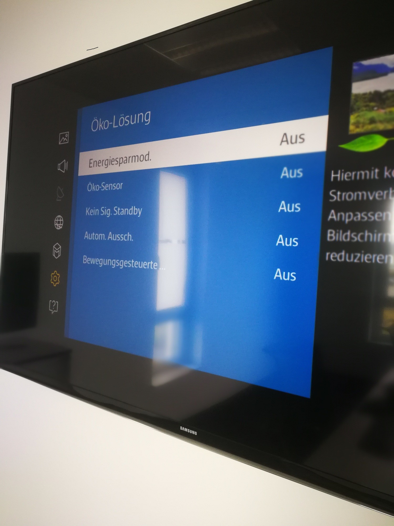

der Sleeptimer war nie aktiviert bzw in Gebrauch. Aber da habe ich als erstes nachgeschaut und er steht auf "Aus". Die anderen Funktionen sind, wie auf dem Foto zu sehen, auch deaktiviert

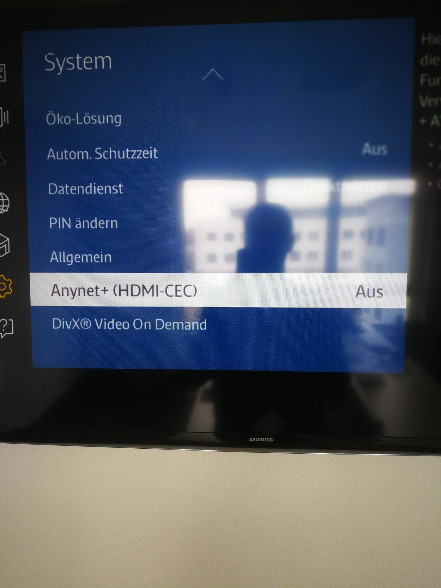

Anynet+ sollte eingeschaltet werden.
Ansonsten kann es sein, dass ein per HDMI angeschlossenes Gerät den Kontakt zum TV verliert und.......................der Bildschirm dunkel wird.
dieser Fernseher macht mich fertig... Funktion aktiviert aber leider auch nicht die Lösung
