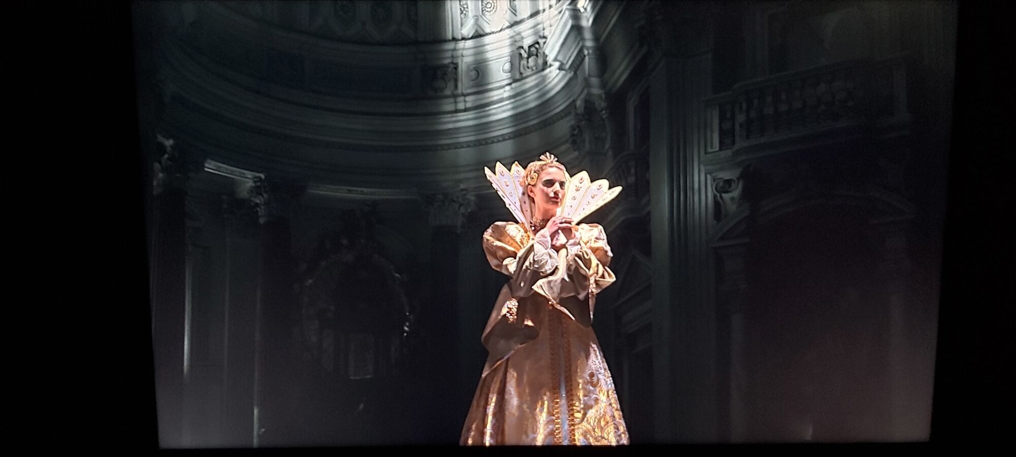

Hi Lodda, hier mal ein Bild von meinem Ru7179. Leider konnte ich kein Vergleichsbild mehr von meinem anderen TV machen da dieser schon von meinem Kollegen verkauft wurde :confused: Man sieht aber dass das Bild recht milchig ist. Habe alle möglichen Einstellungen vom Kontrast bis zur Hellugkeit usw. Proboert. Man kann es kaum beeinflussen ausser man regelt die Hintergrundbelleuchtung auf Minimum, aber dann kommen die Farben und Kontraste natürlich nicht mehr zur Geltung. Schade eigentlich denn im Prinzip hat der TV trotz 'nur' 1400 PQI tolle Farben und eine gute Helligkeut für den Preis. Auch zum spielen ist er gut geeignet.
Ich probiere nun ihn gegen ein höherwertigeres Model zu tauschen wenn möglich, oder ich verkaufe ihn...
Zur Zeit ist der 65 RU7409 im Angebot für 599,- Dieser hat einen PQi von 1900 aber leider kein Local Dimming also Supreme Dimming wenn ich das richtig verstanden habe.
Meine Frage wäre, denkst du dass der 7409 einen eben so schlechten Schwarzert hat oder doch etwas besser ist trotz fehlendem Supreme Dimming? Sollte ich lieber etwas sparen und mir direkt einen RU7449 mit Supreme Dimming kaufen?

@tachykard01 schrieb: Hi Lodda, hier mal ein Bild von meinem Ru7179. Leider konnte ich kein Vergleichsbild mehr von meinem anderen TV machen da dieser schon von meinem Kollegen verkauft wurde Man sieht aber dass das Bild recht milchig ist. Habe alle möglichen Einstellungen vom Kontrast bis zur Hellugkeit usw. Proboert. Man kann es kaum beeinflussen ausser man regelt die Hintergrundbelleuchtung auf Minimum, aber dann kommen die Farben und Kontraste natürlich nicht mehr zur Geltung. Schade eigentlich denn im Prinzip hat der TV trotz 'nur' 1400 PQI tolle Farben und eine gute Helligkeut für den Preis. Auch zum spielen ist er gut geeignet. Ich probiere nun ihn gegen ein höherwertigeres Model zu tauschen wenn möglich, oder ich verkaufe ihn... Zur Zeit ist der 65 RU7409 im Angebot für 599,- Dieser hat einen PQi von 1900 aber leider kein Local Dimming also Supreme Dimming wenn ich das richtig verstanden habe. Meine Frage wäre, denkst du dass der 7409 einen eben so schlechten Schwarzert hat oder doch etwas besser ist trotz fehlendem Supreme Dimming? Sollte ich lieber etwas sparen und mir direkt einen RU7449 mit Supreme Dimming kaufen? Danke und Gruß Tolga
Auch beim 74xx kann es sein, das du ein Panel mit Clouding erwischt. Bei LCD kann es immer vorkommen. FALD Geräte können Zonen Dimmen z.B. QLed R70 2019, dadurch fällt Clouding falls vorhanden wenig bis garnicht auf.

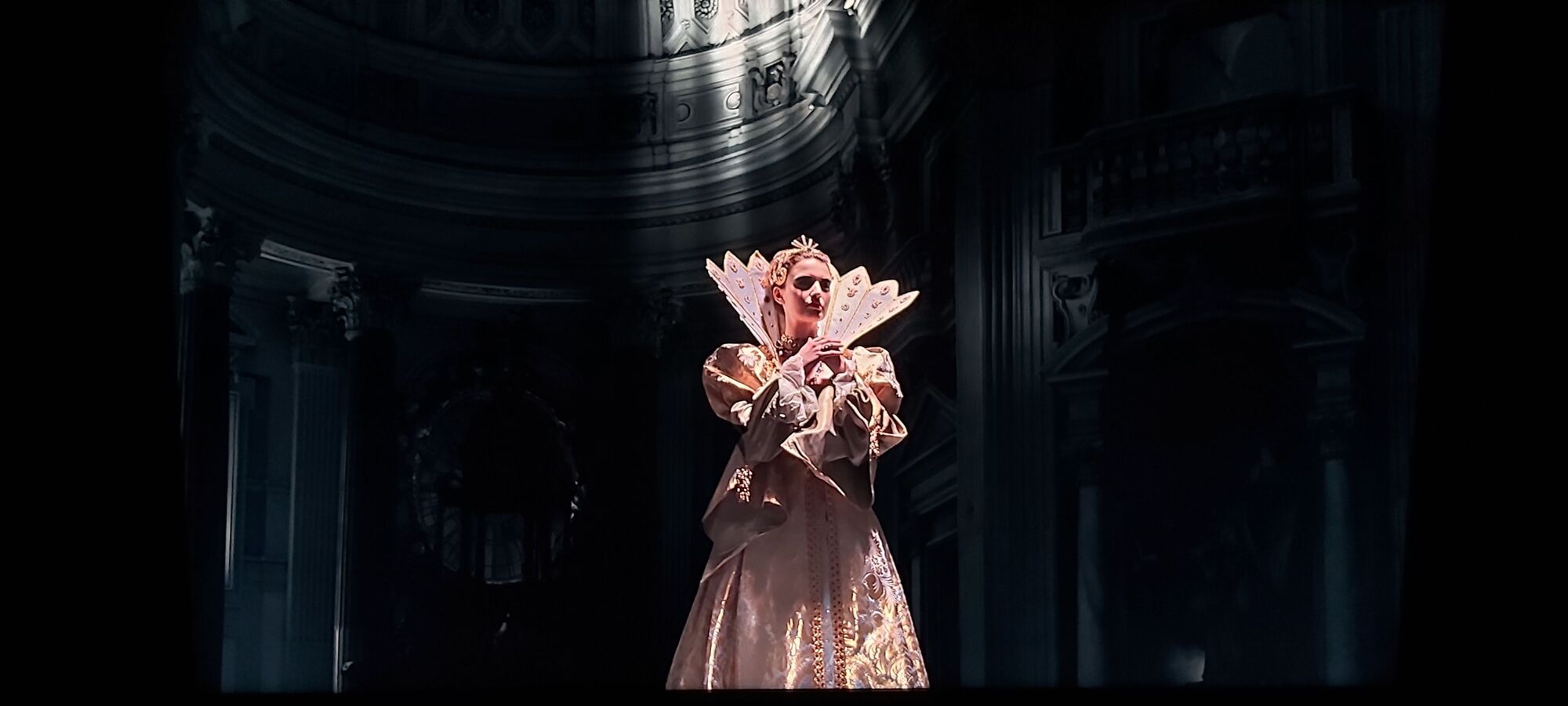

Hier mal ein Beispiel von einem NU7449 von meinem Kollegen. Dieser hat einen top Schwarzwert und kaum clouding, aber wie du ja schon sagtest kann das bei jedem VA LCD Panel passieren.

Okay danke für die vielen Tipps!
Ja man kann es mit den richtigen Einstellungen etwas erträglicher machen das stimmt. Am Tage ist es ja gut, aber abends bei gedimmter Zimmerbeleuchtung müsste man wie du schon sagtest, die Helligkeit runter regeln aber dann kommen die Farben und Details halt nicht mehr so zur Geltung *1f61e.png*
