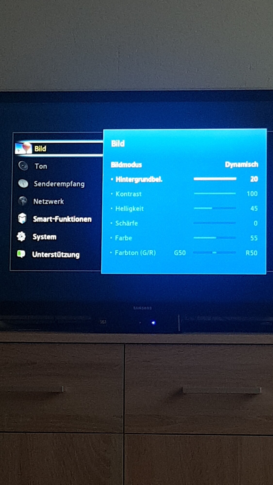

Tach,
Ich habe seid kurzem das Problem, dass sobald ich App's Starte wie z.b. Amazon Video starte bricht die Netzwerkverbindung ab egal ob per LAN oder WLAN.
    Hallo SL1991,
    ist auf deinem TV die aktuelle Firmware installiert?
    Falls ja, setze deinen TV bitte auf die Werkseinstellungen zurück.
    Wenn es nach diesen beiden Schritten immer noch zu Netzwerkabbrüchen kommt, setze unter "Einstellungen > Netzwerk > Netzwerkeinstellungen" die "IP-Einstellungen" auf "Manuell eingeben" und trage bei DNS Server 8.8.8.8 ein. Zusätzlich kann als Gateway die IP-Adresse von dem angeschlossenen Router eingegeben werden. Diese findest du vermutlich auf einem Etikett unter dem Router.
    Ich bin gespannt auf deine Rückmeldung.
    Und noch eine andere Frage: Warum das Bild mit den Bildeinstellungen?
