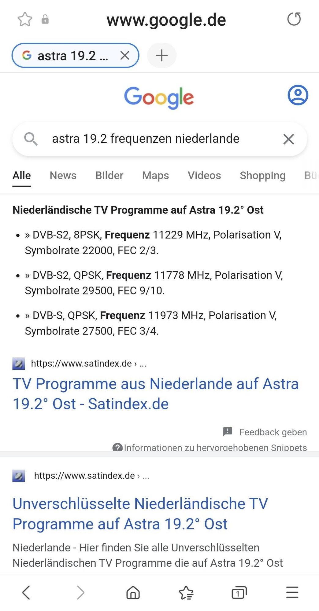

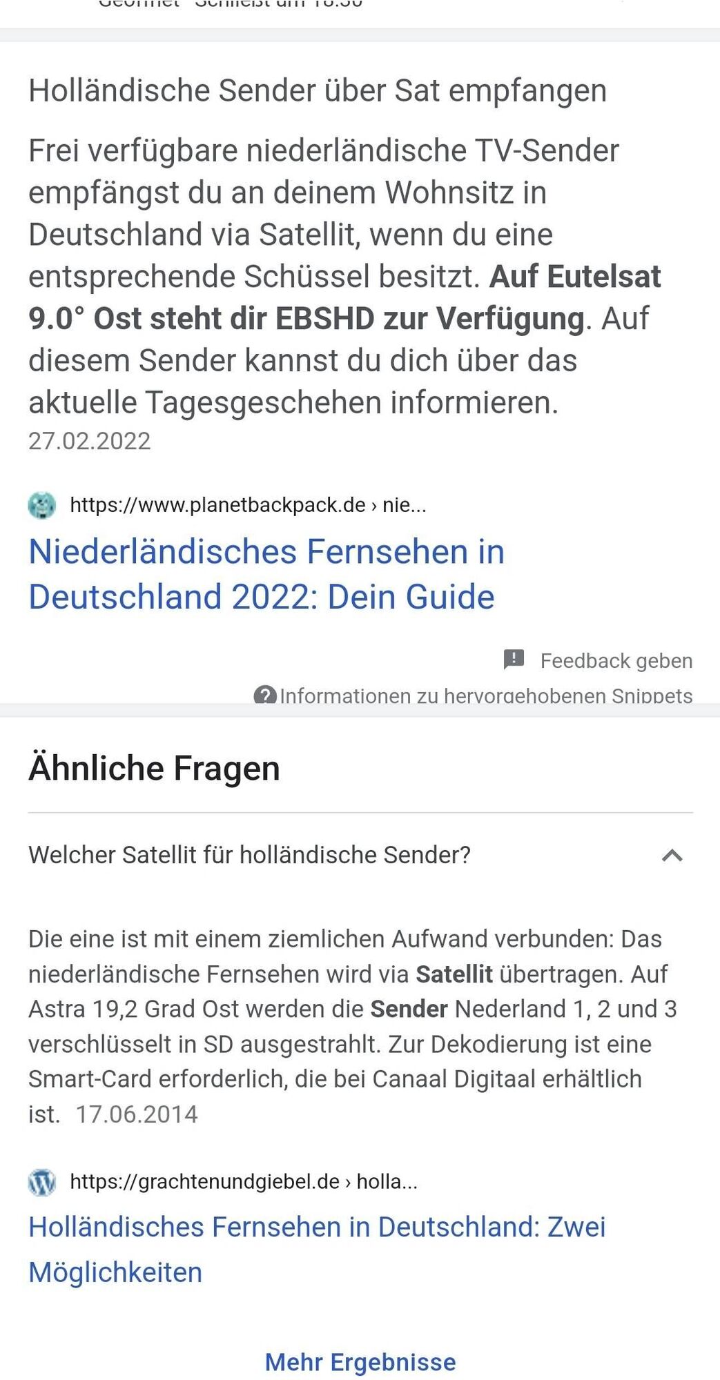

Guckst du bei Google:
https://www.google.de/search?q=niederl%C3%A4ndische+tv+sender+in+deutschland+empfangen+satellit&ei=t...
Und
https://www.google.de/search?q=astra+19.2+frequenzen+niederlande&ei=av4VY_C9DdWI9u8Pn7OEoAc&oq=astra...
