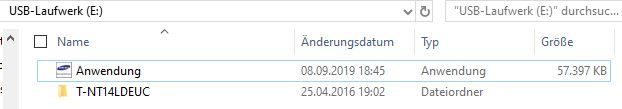

Hallo L: @ISbaer ,
Kann es sein dass in dem entpacktem Verzeichnis noch eines desselben Namen auf dem USB Stick nun vorhanden ist?
Es darf nur das Verzeichniss mit Dateiinhalt da sein und die Datei SWU_AUTO_FLAG
Wenn es so aussieht
Das rot markierte Verzeichniss und SWU_AUTO_FLAG in das Wurzelverzeichnis des Sticks ziehen.
Vorher den übergeordneten Ordner umbenennen, da es zu einem Namenskonflikt kommen würde.

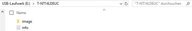

Ich habe die Installationsdatei auf den USB Stick geladen und mit Doppelklick ausgeführt:
Im Verzeichnis T-NT14LDEuC sind folgende Dateien und Ordner:
und im Verzeichnis image:
Den USB Stick in den Fernseher gesteckt. Der Ferneseher erkennt den USB Stick, Softwareupdate ausgewählt und die Frage nach USB bejaht. Dann startet der Prozess mit der Suche des Updates. Im Bild werden 25% angezeigt. Nach ca. 1 min schaltet der Fernseher sich automatisch aus und startet neu - kein Update ausgeführt.

Hallo L: @ISbaer ,
hm, das ist seltsam. Bei dem Upgrade Paket für meinen MU7009 liegt die info.txt im "Image" Ordner zusammen mit der upgrade.mds.
Kopier mal die Info.txt in den image Ordner.

Hallo JuditH und Cyberartist,
habe die info - Datei in den Image-Ordner kopiert und den Updateprozess neu gestartet. Ohne Erfolg. Das Fernsehgerat zeigt "suche Update" an und bricht nach 1-2 min dann ab.
