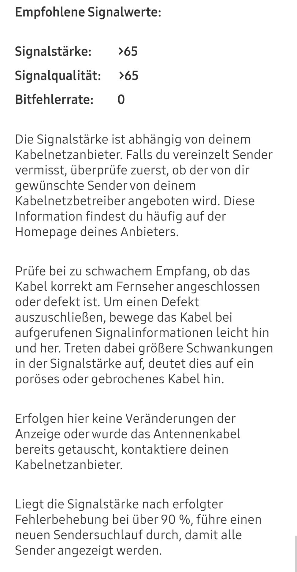

Hmm dein TV ist ja schon etwas älter ... Hast du bei dem Modell die Möglichkeit, dir mal die Signalwerte anzuschauen?
habe das mal geprüft. Bei zwei Sendern liegt die Signalstärke bei 55-70 Prozent und die Bitfehlerrate bei 2000 (manchmal). Bei anderen ist alles okay. Auch beim anderen Samsung im Wohnzimmer ist zur gleichen Zeit die Signalstärke gut...? :think:
Also Samsung empfiehlt folgende Werte:
Hilfe und Support für Samsung Produkte | Samsung DE
