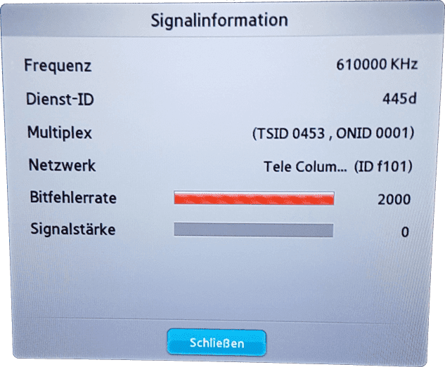

Nach einem Tag oder zwei hat er den TV wieder eingeschaltet und siehe da: Die o.g. Sender waren wieder weg. Gleiches Problem also. Für den betroffenen Sender zeigt der TV eine Bitfehlerrate=2000 und eine Signalqualität=0 (Screenshot).

Zur Info: Auf einem zweiten TV ließen sich diese Sender die ganze Zeit hinweg problemlos empfangen. Also weder ein Sendeausfall - noch eine andere Frequenz o.ä. Es muss am Gerät liegen, denke ich.
Nochmal: Es betrifft nur die SD-Sender der ProSiebenSat.1-Gruppe. Alle anderen Sender können in Top-Qualität empfangen werden. Nur die ProSiebenSat.1-Sender scheint der Fernseher zu vergessen, wenn man ihn eine Weile ausgeschaltet lässt (Standby). Nachdem die betroffenen Sender weg sind, hilft jedesmal eine Sendersuche, um diese wieder empfangen zu können - so, als würde der Fernseher etwas Spezifisches dieser Sender vergessen wenn man ihn ausschaltet.
