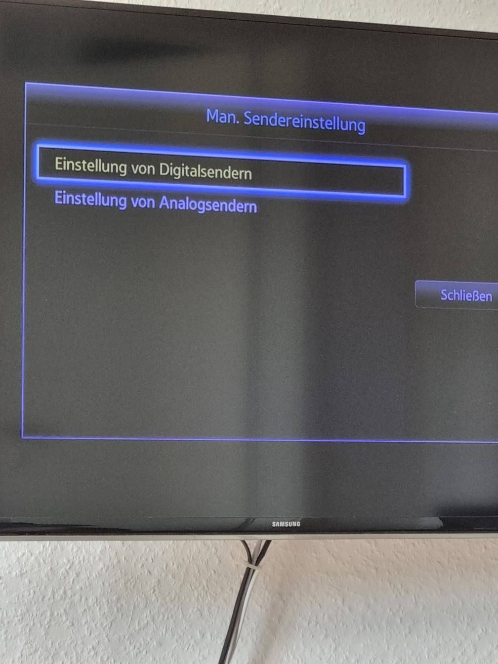

Manchmal überspringt der automatische Sendersuchlauf Sender, hast Du es mal mit dem manuellen Sendersuchlauf versucht?

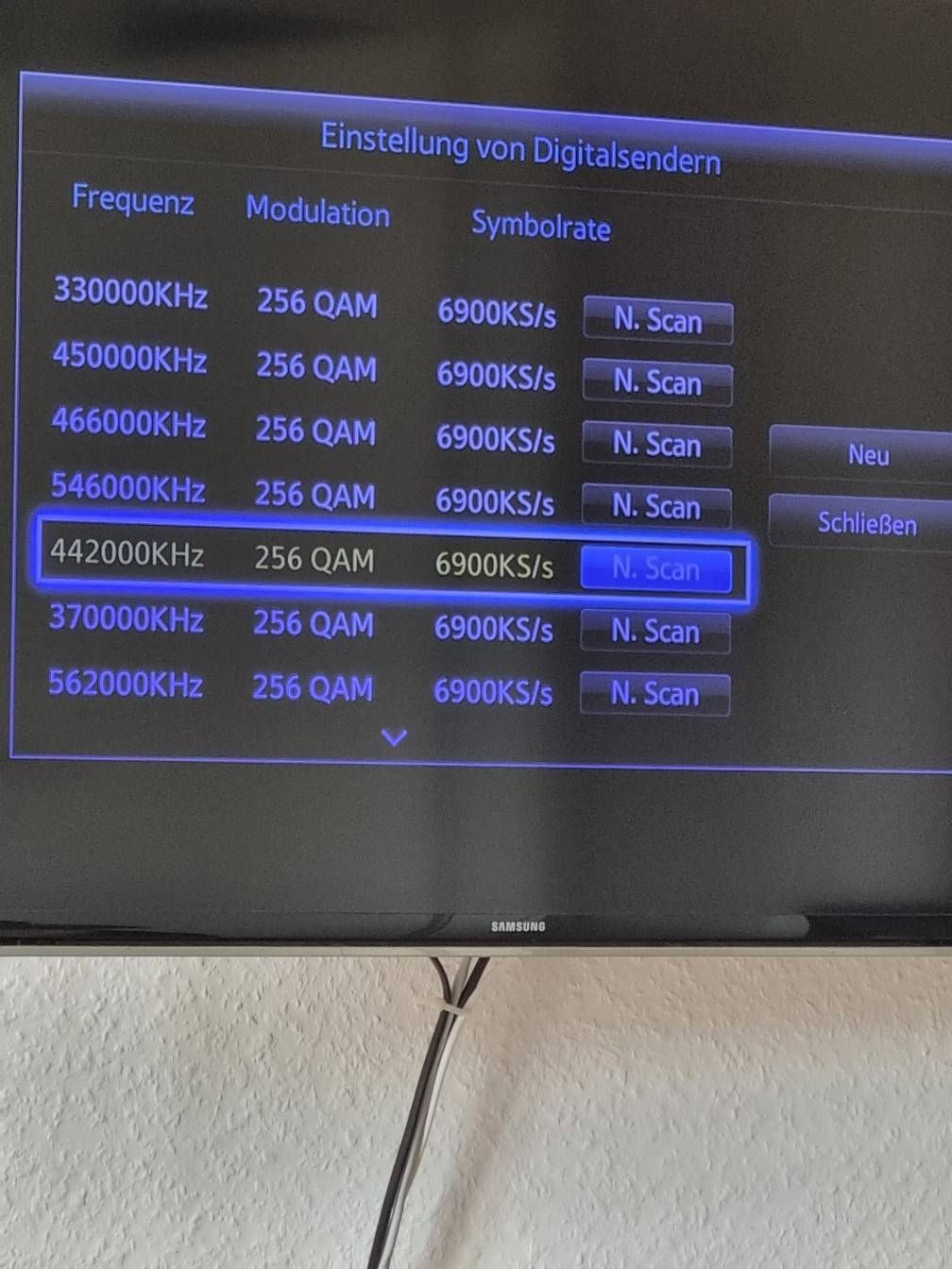

Ja,das habe ich auch schon versucht. Ist aber auch kompliziert... weil ich habe da schon vorgegebene Frequenzen, die kann ich zwar bearbeiten komme aber dann trotzdem nicht zum Ziel . Die Frequenzen sind in khz angegeben mir wurde aber was von mhz gesagt ,selbst wenn ich das umrechnen klappt es nicht .

Ja, ich empfange es über Kabel. Habe auch schon mit infocity geschrieben, sie meinten der Sender hat einen neuen Platz, die Frequenzen 538MHz.
Das kann ich aber so nicht eingeben wenn ich über die manuelle Suche gehe...
