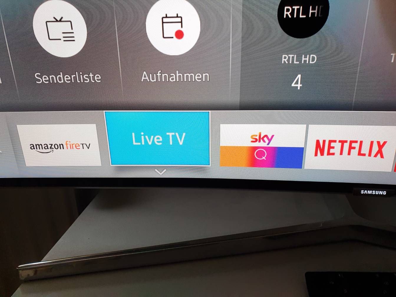

Nutzt Du immer noch die HD+-App oder bereits Live TV? - Wenn 1.eres, Reset und bei der Neu-Installation 'HD+ verneinen' > Live TV Kachel - alle privaten SD-Sender (FTA) werden dann auch gefunden
HD +App nicht installiert.
Live TV sagt mir jetzt nichts, muss ich checken.
Das ist diese...

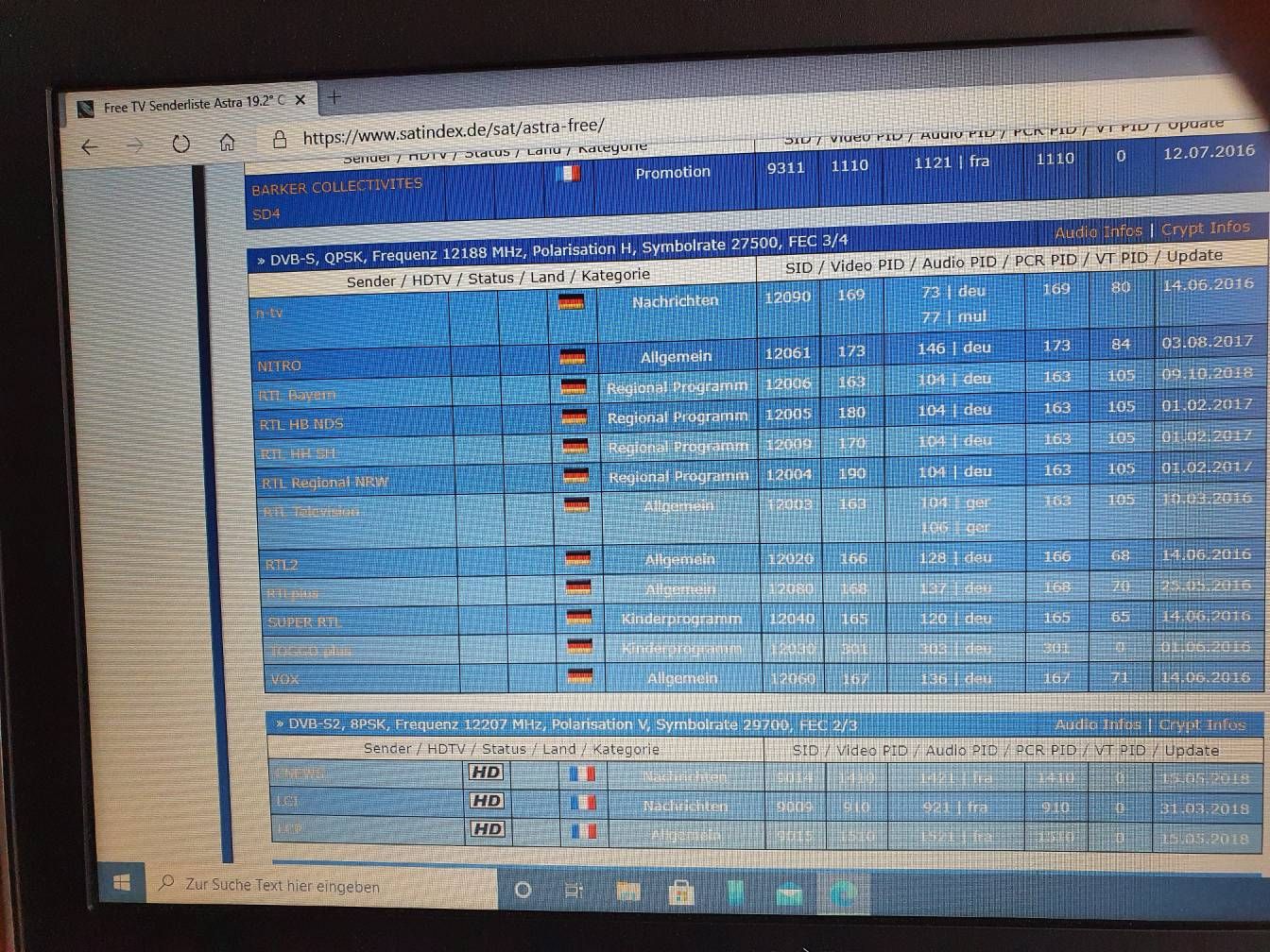

Dann vermute ich, dass die entsprechenden Transponder in der Astra-Liste ggf. fehlen könnten. Sieh mal im SAT-Empfangsmenü (manuelle Sendersuche) dazu nach. Als BeispielFoto RTL-Transponder
Transponder wurden mehrere aus der Liste ausprobiert. Es ist mit jedem das selbe Spiel: können nicht gespeichert werden.
