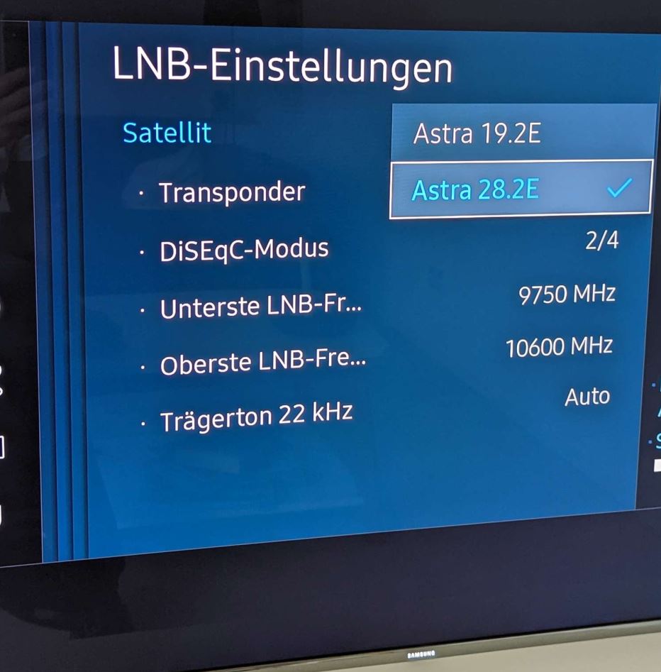

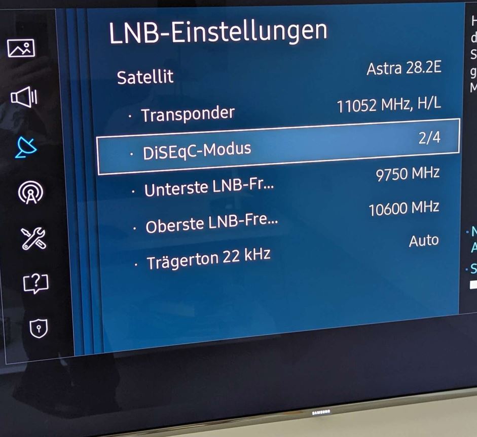

In den Einstellungen habe ich beide Satelliten ausgewählt und den Diseqc Modus 2/4 gewählt.

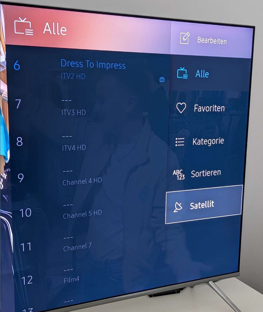

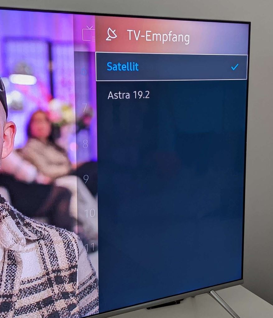

Astra kann ich aber auch nur schauen, wenn ich die Senderliste auf "Astra" wechsele. Habe ich diese Senderliste gewählt und gehe in die Einstellungen, ist hier auch nichts von DiseqC 2/4 zu sehen und kein zweiter Satellit auswählbar.
Schalte ich die Senderliste auf "Satellit", finde ich sämtliche Sender von Astra 28.2, und die Einstellungen lassen mich den DiseqC Modus auch für beide Satelliten zuweisen. Hier finde ich aber keine Sender von 19.2°.

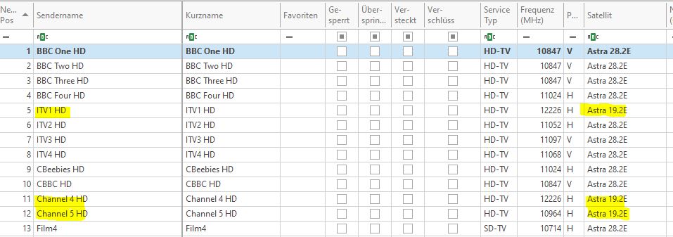

Wenn ich die Senderliste extern mit dem Programm ChanSort sortiere, gibt es für jeden Satellit einen einzelnen Reiter. Manche Sender die definitiv auf 28.2° Ost sind, werden hier dem Satellit Astra 19.2° Ost zugewiesen...

1. Unter "Einstellungen - Sendereinstellung - Experten - Sat-Einstellung - Sat-Auswahl" Astra19 und Astra28 markieren
2. Unter Einstellungen - Sendereinstellung - Experten - Sat-Einstellung - LNB-Einstellungen" wird Astra19 die DiseqC-Nummer 1/4 zugewiesen und dem Astra28 wird die DiseqC 2/4 zugewiesen. Dazu muss in den LNB-Einstellungen jeweils die Sat-Einstellung ganz oben auf den entsprechenden Sat gestellt werden und dann die DiseqC-Nummer (der DiseqC-Kanal) vergeben werden.
3. Danach Automatischer Sendersuchlauf auf "Empfangsart: Sat" durchführen. "Empfangsart: Astra" liefert die vorsortierte LCN-Liste von Astra die nur für Astra19 existiert und nicht die Astra28. Sollten vorab schon Senderliste vorhanden sein sollte die "Senderinitialisierung: Aktiv" gestellt werden damit die vorhandene Senderliste verworfen wird.
Das Channelsort die Sender teilweise falsch zuordnet, kann nur an der Einstellungen der einzelnen Sender in der Senderliste des Programms liegen. Das Programm ist mittlerweile nicht mehr von Samsung unterstützt und sollte an dem KS7090 nicht mehr verwendet werden, weil es möglich ist das die Datei vom TV falsch eingelesen wird (falsches Fileformat und dementsprechend nach dem Einlesen nicht mehr änderbar)
