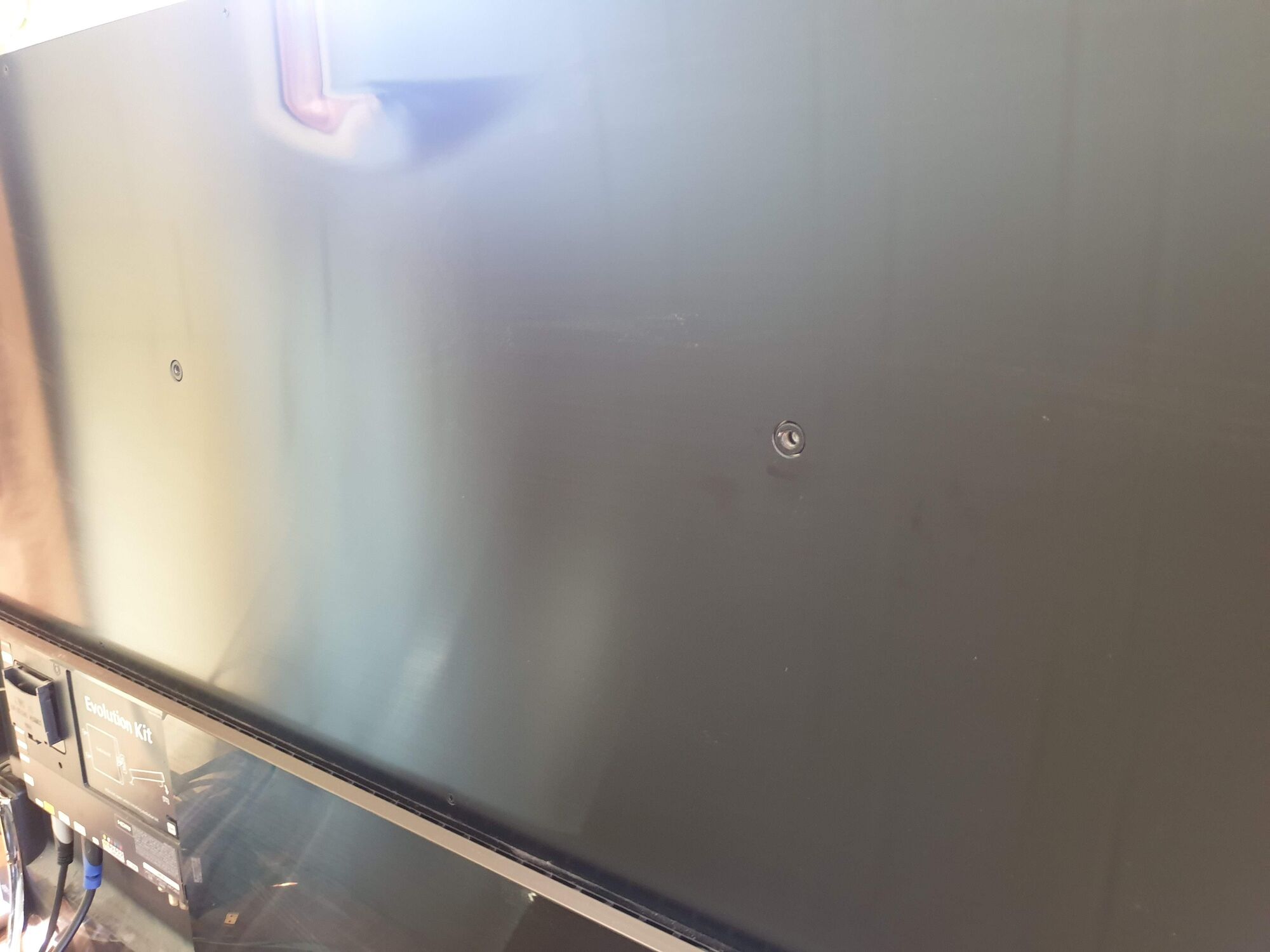

ich möchte meinen Samsung TV (UE55F8000STxxH) an die Wand montieren. Leider finde ich keine passenden Schrauben. Die Wandhaltung muss mit vier Schrauben an den TV befestigt werden. Für die unteren beiden Schraublöcher habe ich passende M8 gefunden. Leider finde ich keine für die oberen beiden. Es scheint, dass es keine "Standard-Schrauben" sind. Von der Größe her sollte es M6 sein, jedoch passt das Gewindet nicht. Die M6 Schrauben verkannten sich nach 1-2 Umdrehungen.

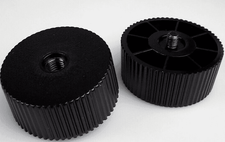

    der Samsung Support konnte mir helfen. Ich benötigte sogenannte Abstandshalter. Diese wurden in die kleineren Löcher verschraubt. Anschließend konnte eine handelsübliche M8 genutzt werden. Kostenpunkt für ein Pärchen: 20 € + 5 € Versand.
    Teilenummer: BN96-27421A

    es sind definitiv unterschiedliche Größen. In den beiden unteren "Verschraubungen" passt eine M8 Schraube. In den beiden oberen ist diese zu groß.
    Die nicht passende "M6", vermutlich aufgrund des falschen Gewindes, kann wie beschrieben, in den oberen "Verschraubungen" nicht eingesetzt werden. Bei gleicher Größe müsste sie dann durchrutschen, was in den unteren Löchern der Fall ist.

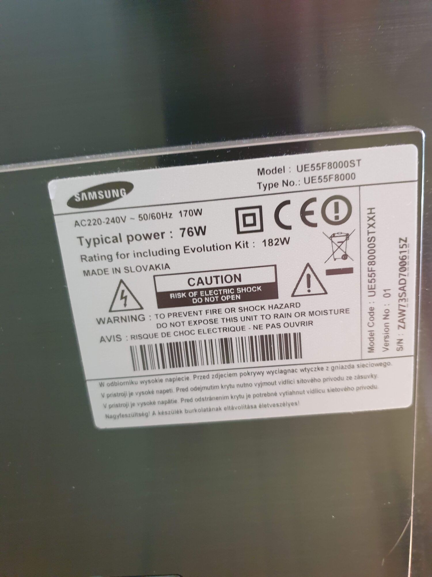

    wo wurde der TV denn gekauft? Vielleicht finden wir ja so heraus, für welchen Markt er konzipiert ist. Ich kann hierzu nämlich keine deutschsprachige Anleitung finden. Und da sich Modelle international unterscheiden können, will ich hier auch nicht ins Blaue raten. Solltest du den Fernseher aus Großbritannien haben, steht dir die britische Community offen.
    L: @stresslessss - vermutlich 1/4", aber da kann dir verlässlich nur Samsung weiterhelfen. Die wissen exakt, welche Gewindegänge sie im UK-Modell verbaut haben.
    ich habe nun Info von Samsung bekommen:
    Bei Ihrem TV-Modell handelt es sich um ein Gerät für den ungarisch-slovakischen Markt. Laut den ausgewiesenen Informationen dieses Modells sind die VESA Bohrungen jeweils M8.
    Definitiv passen die M8 Schrauben nicht, die oberen sind auch sichtbar kleiner. Gibt es eine "ungarisch-slovakische" Community? ^^ Dachte nicht, dass die Suche nach zwei Schrauben so interessant wird.

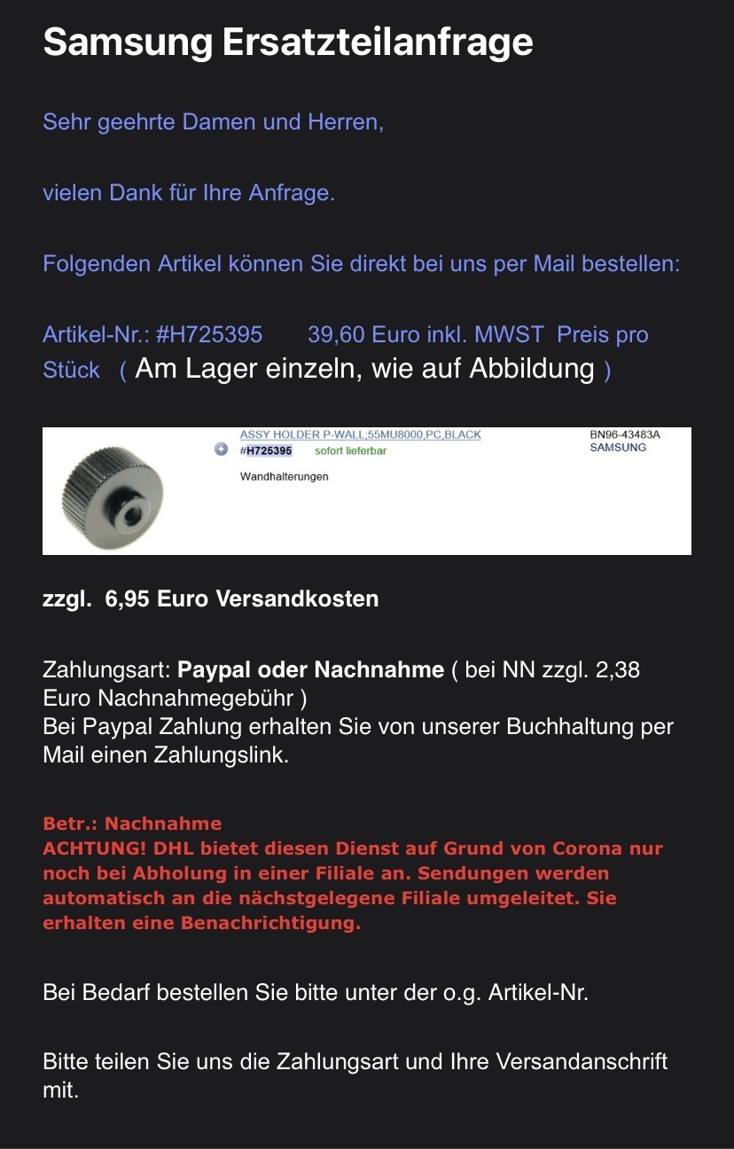

    Hi. Hab das gleiche Problem. Wo kann man die Teile denn (zu einem vernünftigen Preis) kaufen? Finde nur Angebote für um die 50€ aus dem Ausland
    L: @Stecken ruf doch mal beim Samsung Support an (Tel. 06196 77 555 77). Die können vielleicht weiterhelfen.
    Hab den Samsung Support erreicht. Hatte bisher nur Samsung Fernseher, der Nächste wird definitiv keiner mehr. Die Abstandshalter gibt es für 39,60€ PRO Stück zzgl. 6,95€ Versand. Da man ja zwei braucht bin ich da bei 86,15€ für zwei Schrauben mit bissl Plastik. Dreister geht es nicht.
