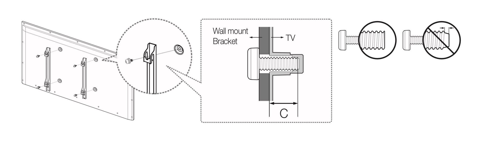

ich möchte mein TV an eine VESA Halrerung montieren. Leider sind keine passenden Schrauben dabei. Im Manual habe ich leider nichts gefunden. Könnte mir da bitte jemand helfen?

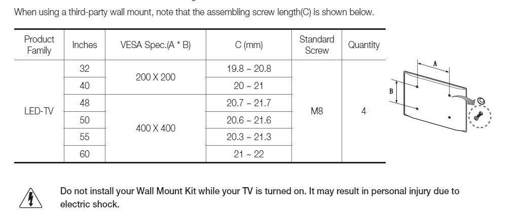

    L: @Sebov - die Bedienungsanleitung deines TV sagt dazu folgendes:
    Wobei, lt. Quick Installation Guide, C die benötigte Länge der Montageschrauben ist. Das ist aber so zu interpretieren, dass das die Länge des Teils der Schraube ist, die in den TV geschraubt wird. Je nach Halterung musst du den "externen" Schraubenteil noch dazurechnen. Also die Schraube in deinem Fall nicht tiefer als 21,3 mm in den TV drehen, denn nach dem Weißblechgewinde kommt irgendwann die Elektronik *:winking-face: Viel Erfolg!
    Wichtig ist, dass C eben NICHT die Schraubenlänge ist
    Was heisst keine passenden Schrauben, zu lang/kurz, oder zu dick/dünn?
    In der Regel sind es M8 so zwischen 40 und 50 mm, bei älteren Modellen vll. auch mal M6, bin mir da gerade nicht sicher.
    Entspechend unterfüttern oder Schrauben kürzen wenn zu lang und gut ist.
    Vielen lieben Dank! In der dt. Bedienunsanleitung stands nicht, aber im 100.000 sprachigen Quick Guide... na gut, Samsung!
    BayWa (M8 30mm) und Abstandshalter (10mm) haben mir geholfen, denn die erforderliche Länge ist ja mal beknackt.
    M8 aber deutlich kürzer und mit Abstandshalterung war die Lösung. Aber danke!
