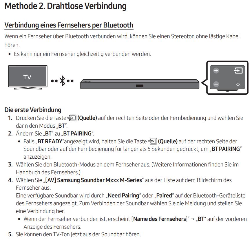

Ok. Aber sowohl auf der Webseite als auch in der Bedienungsanleitung wird die Methode der kabellosen Verbindung mit dem TV beworben/erklärt.

Hallo FabianD,
Vielen Dank für die Antwort. Is natürlich ne blöde Sache. Werde die Soundbar jetzt mit dem optischen Kabel verbinden.
