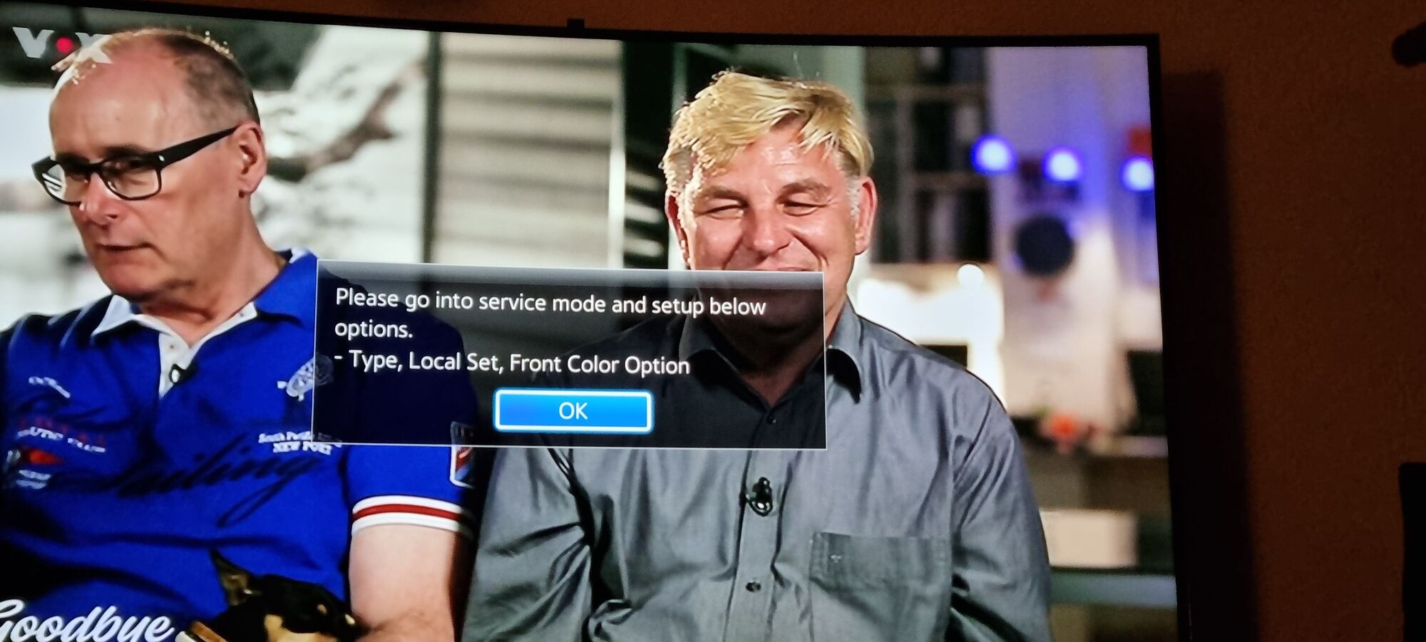

Des weiteren kommt beim Einschalten die Meldung:
Please go into service mode and setup below options.
-Type, Local Set, Front Color Options
Aber diese Einstellungen kann ich ja nicht machen.
Kann mir jemand weiterhelfen, dass der Fernseher normal funktioniert?

Ah. Also meinst Du, dass ich mir das Ausdenke und hier Lüge? Aus Langeweile oder wie?
Ich weiß nicht ob das Bild anbei "herumtrollen" ist...
