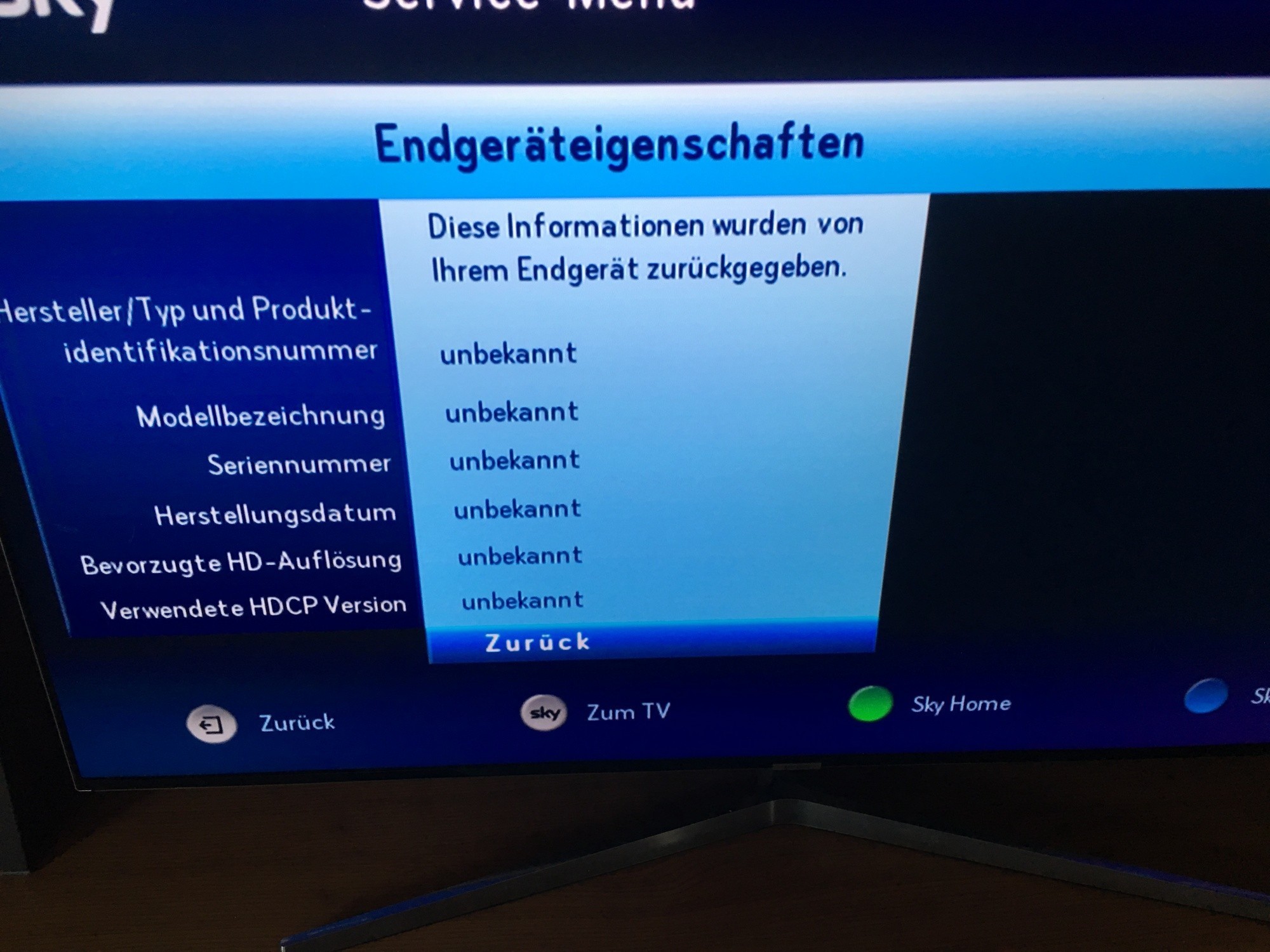

ich bin bin leider etwas genervt. Kennt jemand folgende Probleme und kann mir einen Lösungsansatz bieten?
ich hab seit Mai einen Ue55mu8000 bzw mu8009 (scheinbar die Bezeichnung für den deutschen Markt)
Seit dem vorletzten Update habe ich ziemlich starkes „ruckeln“ im Bild. Vorallem bei Fußball Übertragungen fällt das Recht stark auf und wenn man es einmal erkannt hat konzentriert man sich dermaßen stark darauf, dass das gucken keinen Spaß mehr macht. Das war ursprünglich nicht so sondern eben erst nach dem Software Update.
Schon mal sehr nervig
fast noch schlimmer ist, dass der Fernseher angeschlossene Geräte (in meinem Fall Xbox Und Sat Receiver) während des Betriebs einfach ausschaltet und kurze Zeit später wieder an dann wieder aus usw.
Beim Sat Receiver ist es so, dass nach dem 3., 4. x aus- u. wieder einschalten kein Bild mehr zum Tv kommt. Im Servicemenue des Receiver steht dann unter „Endgerät“- unbekannt, „HDCP-Version“ - Unbekannt, etc.
Normalerweise stehen dort die Specs des TVs also „Endgerät“- SamsungUe55xxxx oder „HDCP Version“ - 2.2 etc.
Ablösung schafft dann nur ein Reset des Receivers (Sky Receiver Humax esd 160s).
Sind diese Probleme bekannt? Lösungen Softwareseitig geplant? Möglicher defekt der Connect Box? (Diese wird btw ziemlich warm ... nicht heiß aber doch deutlich warm)
Bitte bitte könnte sich jemand meiner Probleme annehmen?
merci

    Liebe Judith
    das Ausstellen der „Auto Motion Plus“ Funktion führt tatsächlich dazu, dass dieses sporadisch auftretende „ruckeln“ (am Bildschirmrand) nicht so zu sehen ist dafür wirkt dann der komplette Bildeindruck unscharf u. unruhig.
    Hab testweise ein Fußballspiel aufgenommen und mir genau die Szene in der dieses „Ruckeln“ Auftritt wieder und wieder mit jedmöglicher Einstellung angesehen. Subjektiv ist kein Unterschied zu sehen ob judder bei 0 oder bei 10. Dises „ruckeln“ ist einfach immer da. Es wirkt als ob der Fokus in der Bildschirmmitte „scharf“ stellt u. die Ecken werden außen vor gelassen so das der Eindruck entsteht dass das Bild unscharf ist und bei schnellen Bewegungen „hängt“.
    damit könnt ich ja noch leben aber
    die Probleme mit dem ein und ausschalten der Geräte gehen mir gewaltig an die Nieren.
    ich hab gestern alles abgesteckt, vom Strom getrennt u. Werkseinstellungen wiederhergestellt (10 sek. Power Taste hat nicht wirklich geklappt)
    keine Besserung
    hab das ganze wiederholt u. die Geräte einfach nicht automatisch erkennen lassen sprich Hdmi 1 u. Hdmi 2 sind als „unbekannte“ Quellen im Menü. Dachte mir dann nutz ich einfach die Smart Remote nicht um die Geräte zu steuern.
    Selbst mit der Einstellung schalten sich die Geräte einfach an aus an aus an aus etc
    Bin ja nicht der einzige der diese Probleme beschreibt.
    Hab hier den einen oder anderen Thread gefunden wo Probleme mit dem Humax Receiver beschrieben werden. Dort wurde spekuliert, dass es am Receiver liegen könnte allerdings treten die Probleme bei mir ja auch bei der Xbox auf.
    Ich hab noch eine PlayStation und einen älteren pioneer av Receiver (beide Geräte ohne
    hdcp2.2) die laufen problemlos.
    Kann das damit zu tun haben?
