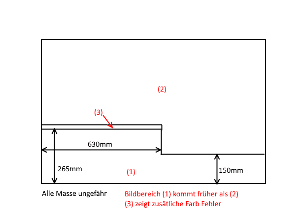

Mein Samung Fernseher UE55NU7170 zeigt einen "dynamischen" Bildfehler. Ich nenne den Fehler "dynamisch", da das Problem bei statischen Bildern nicht ersichtlich ist. Wenn sich das Bild jedoch dynamisch ändert, dann sieht man, dass der Bildbereich (1) früher dargestellt wird als der Bildbereich (2). Im Bildbereich (3) gibt es zudem einen Farbfehler.

    existiert dieser von dir beschriebene Bildfehler denn, seit du den Fernseher besitzt oder trat er erst nach einiger Zeit auf? Da die seltsame Darstellung nach mehrfachem Umschalten verschwindet, gehe ich hier eigentlich nicht von einem Hardware-Defekt aus. Oder bezieht sich das Verschwinden des Phänomens nur auf den Bereich (1) in deiner Skizze und der Farbfehler in (3) bleibt durchgängig bestehen?

    Das Phänomen, welches ich als dynamischen Bildfehler beschrieb, verschwindet nach ein paar mal umschalten komplett. Die Bereiche (1) und (2) werden dann zeitgleich dargestellt und auch der Farbfehler in (3) ist nicht mehr ersichtlich.
