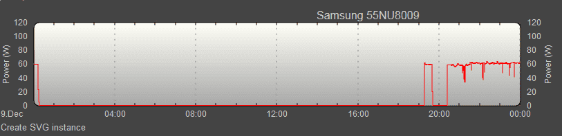

Ich hatte meinen Samsung über 6 Wochen über ein AVM FritzDect200 Messgerät beobachtet. Standby war super, er ging nach ein paar Minuten Nachlaufzeit in den Tiefschlaf und ist kein mal von alleine "aufgewacht".
Mit der Nachlaufzeit meine ich, dass nach drücken der Standby Taste der TV noch für ca. 3 Minuten aktiv bleibt, aber der Bildschirm ist Dunkel. Das ist soweit legetim, aber nach spätestens 15 Minuten muss der TV in den Tiefschlaf und darf die Standbyvorgabe der EU einhalten.
So sah das bei mir aus:
Nach 2,5 Minuten sinkt der Stromverbrauch zwar, doch dann sind es immer noch 4 Watt. Also 3 Watt zuviel.
Da ich eh gerade dabei bin die Kabel zum Fernseher Unterputz zu verlegen und die zusätzlichen Stromsteckdosen mit einem Hauptschalter ausgeschaltet werden, wird es mich erstmal nicht stören.
Doch ist jeglicher Verbrauch über ein Watt im Standby zuviel.
