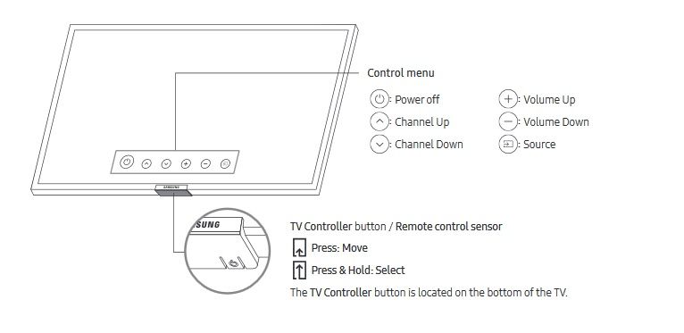

Moin,
ich habe meine Fernbedienung eingeschickt, da Diese m.M.n. defekt ist da sie beim zappen einige Sender überspringt.
Software ist auf dem aktuellen Stand und über die Einstellungen ließ sich das Problem auch nicht beheben.
Nun habe ich auf meinem Handy eine App, mit der ich den Fernseher steuern kann und dieses Problem nicht auftritt.
Aufgrund dessen, das die App eigendlich gut funktioniert habe ich die Fernbedienung zum prüfen weggegeben. Was ich allerdings, dummerweise nicht vorher noch einmal probiert habe, ist das Einschalten des TV über die App.
Das funktioniert nicht!
Obwohl die App das Fernsehgerät erkannt hat, lässt es sich nicht einschalten. (mitlerweile, durch das viele Ausprobieren und eine gewisse Grundfrustation habe ich die TV- IP in der App gelöscht)
Ich habe nur sehr geringe Hoffnung, da ich schon nachgeschaut habe ob am TV entsprechende Tasten sind, Diese aber nicht finden konnte, aber lässt sich das Gerät auch anders einschalten?
Mfg

L: @Ruschel - schau mal ins User Manual (das beiliegende, dünne Hefchen) da findest du eine Skizze, wo die Steuerelement sitzen. Unterhalb des Smasung-Logos.
Nochmal Danke für die Antwort,
Hat wunderbar funktioniert!
