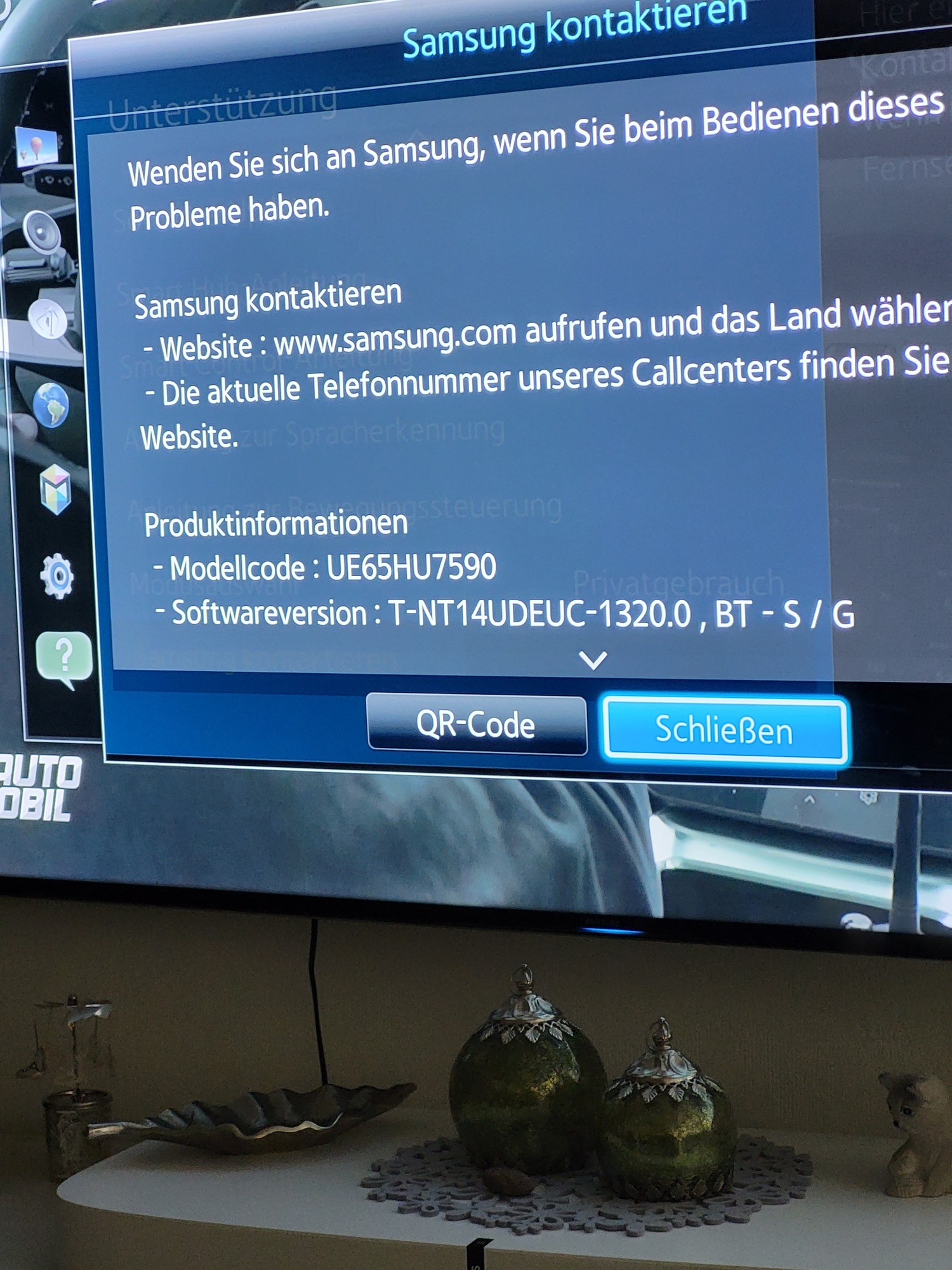

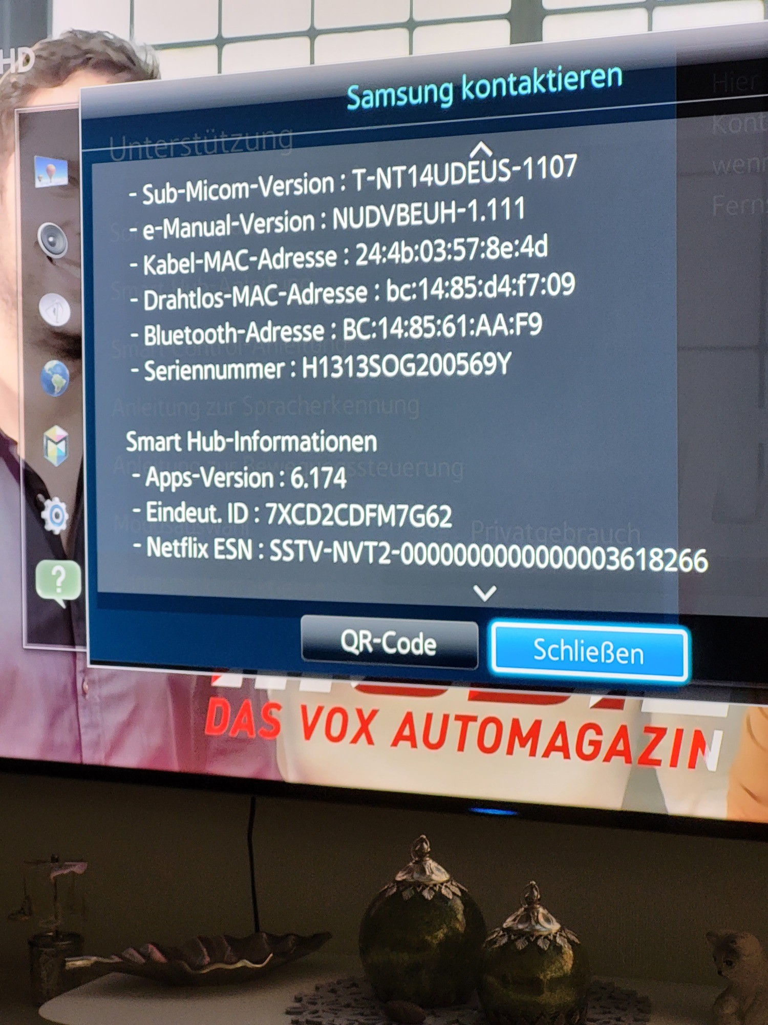

der Samy ist doch schon älter, FW-Updates gibt es nix mehr (wen wundert es), und bereitet aktuell Probleme.

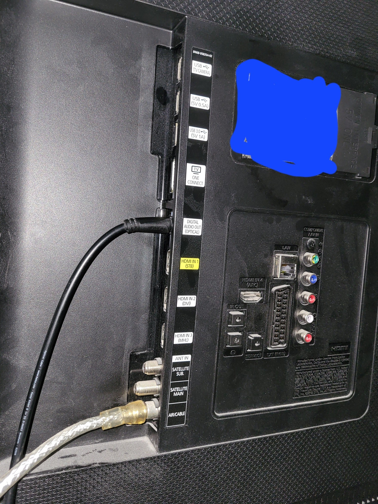

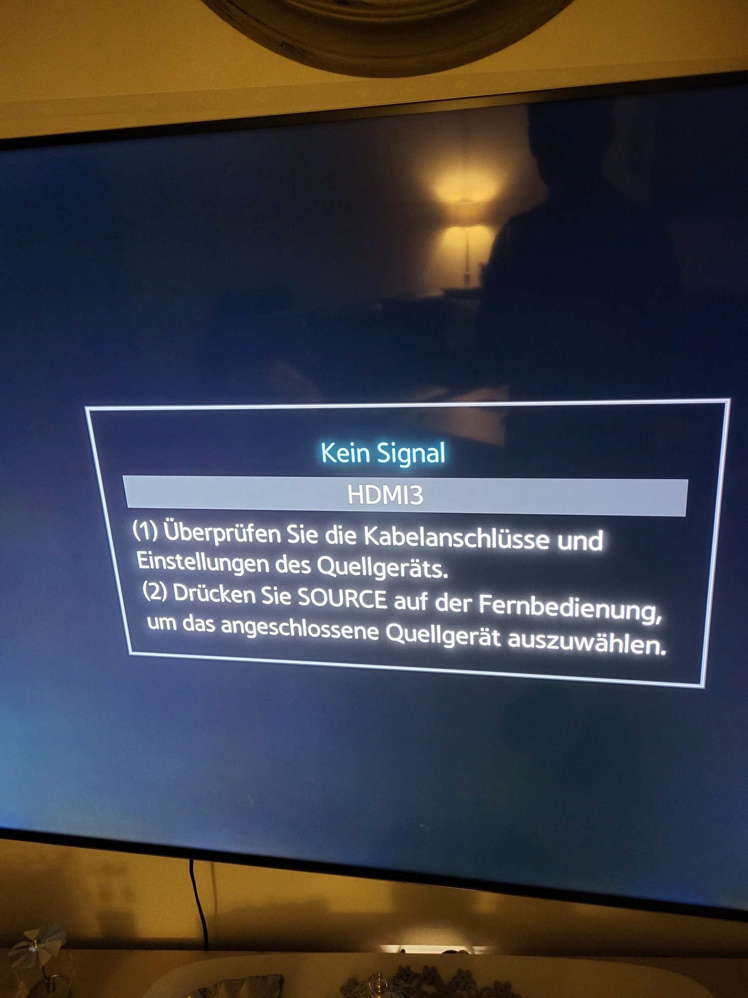

Daher wollte ich den Ama-Stick über HDMI dranpappen. Geht nicht.

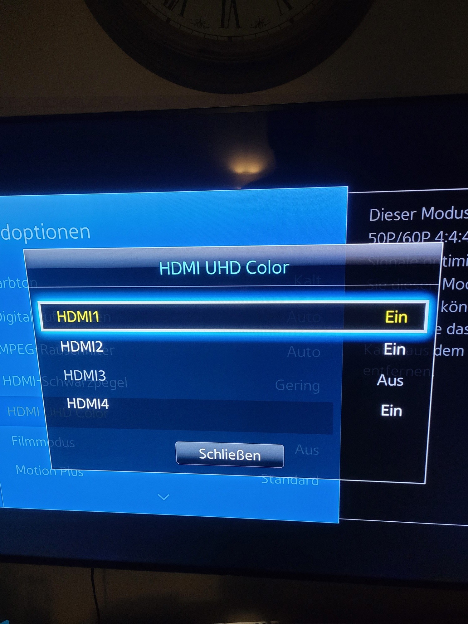

Im Menü des Samys sind die HDMIs alle auf ein, nur der 3er ist auf AUS und gegraut, somit nicht veränderbar.
Egal welchen der 4 HDMIs ich nutze, bei allen gleiches Fehlerbild. Selbst die kurze originale HDMI-Verlängerung ändert nix. Die Auflösung im Menü des Sticks mit 1080p mit 50hz und 60hz sowie 720p mit 50hz und 60hz probiert. Problem weiterhin vorhanden. Reset des Sticks auch ohne Erfolg.

In die Runde gefragt : Ist der 65er Hardwaremäßig völlig veraltet und wird mit einem Amazon-Stick nicht wollen ?

Vollzug : habe gestern Abend noch die Granate gezündet. WERKSRESET vom 65er erfolgreich durchgeführt. Stick funktioniert an HDMI 3 mit 3860xirgendwas mit 60hz ... vielen Dank allen für Tipps und Ratschläge. Hat alles irgendwie weiter gebracht
