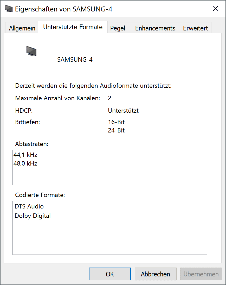

Ich habe folgende problem mit dem HDMI:
Geforce GTX1070
Einstellung für DTS-Sound kann nicht erzwungen werden.
Trotz HDMI 4:2:2 10bit Einstellung kein HDR+ möglich.
Veilen Dank für Ihre Hilfe.

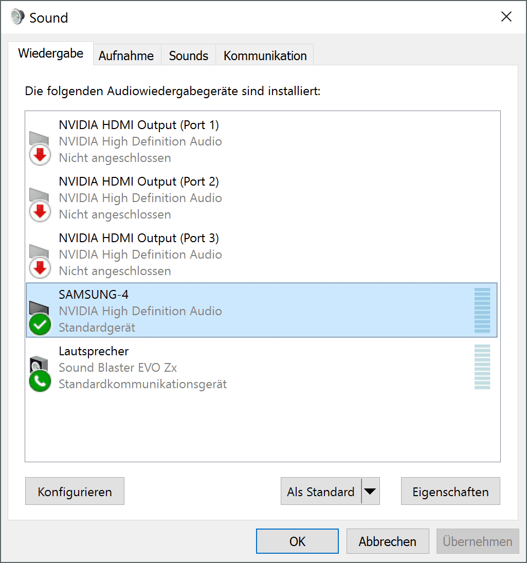

Nachdem ich den HDMI Steckplatz zu 1 gewechselt habe geht es plötzlich.
Obwohl der HDMI 2 Eingang mit der PC Bezeichnung ist wollte er diesen einfach dort nicht fehlerfrei erkennen.
Jetzt fehlt mir nur noch das DTS erzwingen am PC.
Da der Nvidia HDMI Ausgang in Wiedergabegeräte bei WIndows 10 DTS Audio und Dolby Digital anzeigt sollte doch beim TV auch die Option auswählbar sein?
Was mache ich falsch? Oder muss ich mir hier selbst eine Monitor.inf erstellen in der die notwendigen Anpassung in EDID/DDC gesetzt sind. So etwas sollte doch Samsung für Kunden zur Verfügung stellen damit auch alle Funktionen genutzt werden können.
