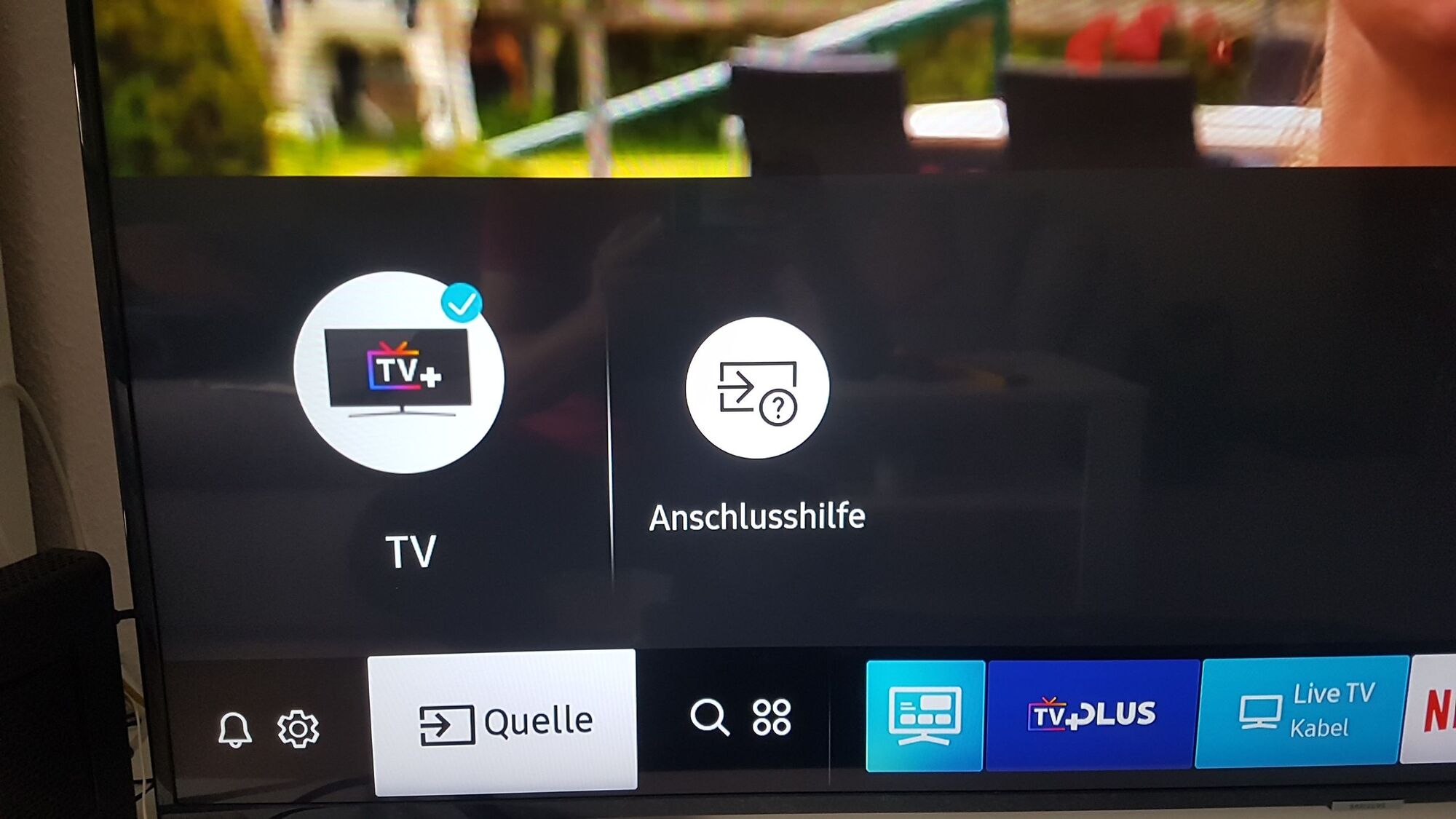

    Hallo. Auf dem Bild können Sie sehen dass ich nur TV in Source habe. In Anschlusshilfe steht gar nichts über so einen Anschluss. Firmware version ist 1260.
    Auf gleiche Netzwerk ist Media Server und auch meinen Pc wo ich auch einen Laufwerk frei gegeben habe und sollte auf Netzwerk erreichbar sein.
