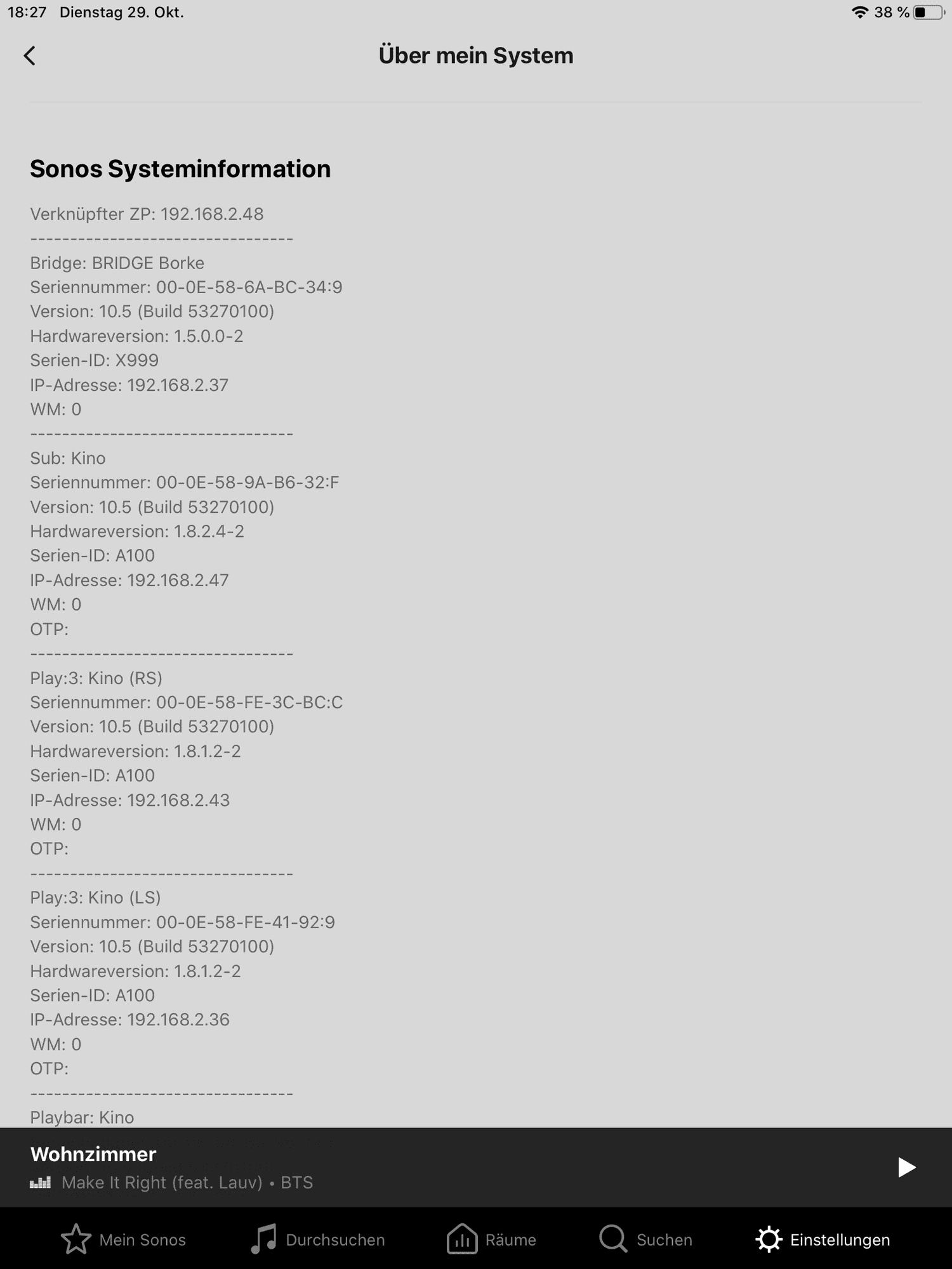

Hi heppo,
Ich sehe das auch nicht als komplex an. Ich verstehe auch nicht warum die jetzt mit HDMI kommst ich war die ganze Zeit beim optischen Ausgang. Daher noch mal ganz konkret die Frage falls du mich nicht verstanden hast was zeigt die Sonos App beim Audio Eingang an wenn du keinen Ton hast. Siehe mein Screenshot bitte mach davon ebenfalls einen Screenshot und stellt uns diesen mal zur Verfügung, ich gehe fest davon aus du überträgst ein Audio Format was die Playbar nicht verarbeiten kann.
Du vermischt auch viele Themen in deinen Beiträgen. Ich habe nur verstanden dass du keine Audio Ausgabe über die Playbar hast. Ist das korrekt? Dann würde ich hier wirklich den Ansatz verfolgen was zeigt die playbar am Audioeingang an. Ist es ein nicht unterstützt das Audio Format, Musst du gucken dass du entweder Stereo dolby Digital maximal 5.1 über trägst. Das wie warum wozu lässt sich dann besser im Sonos Support Forum klären.
