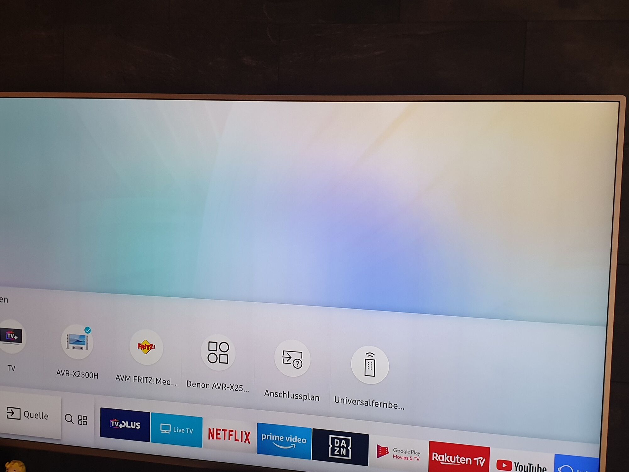

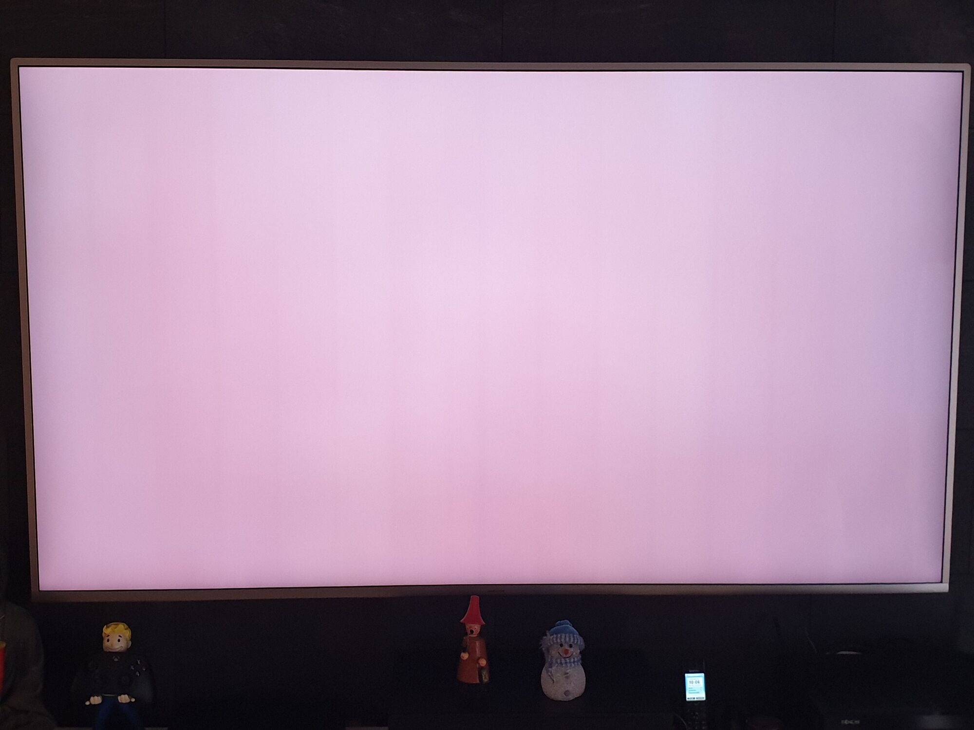

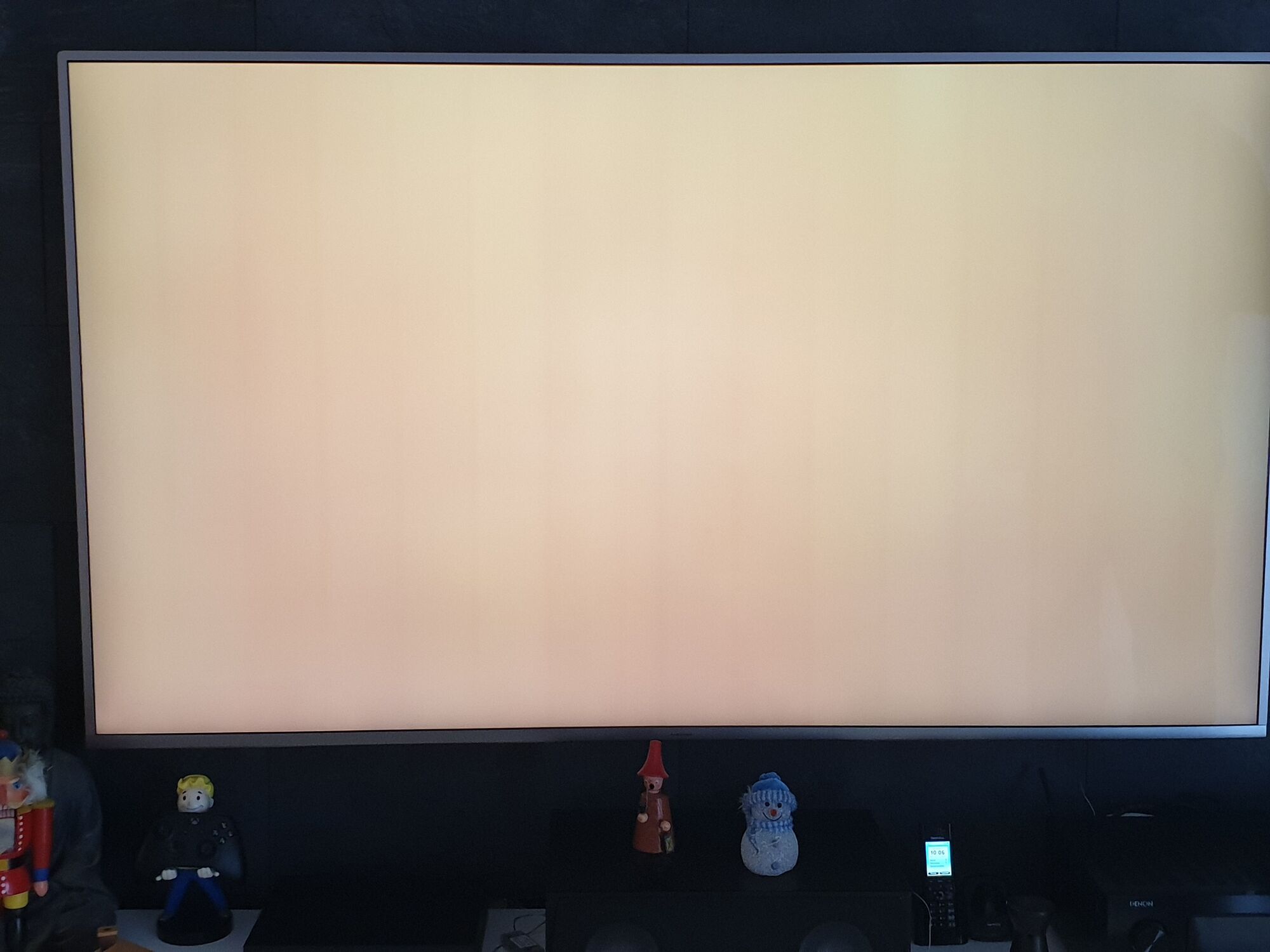

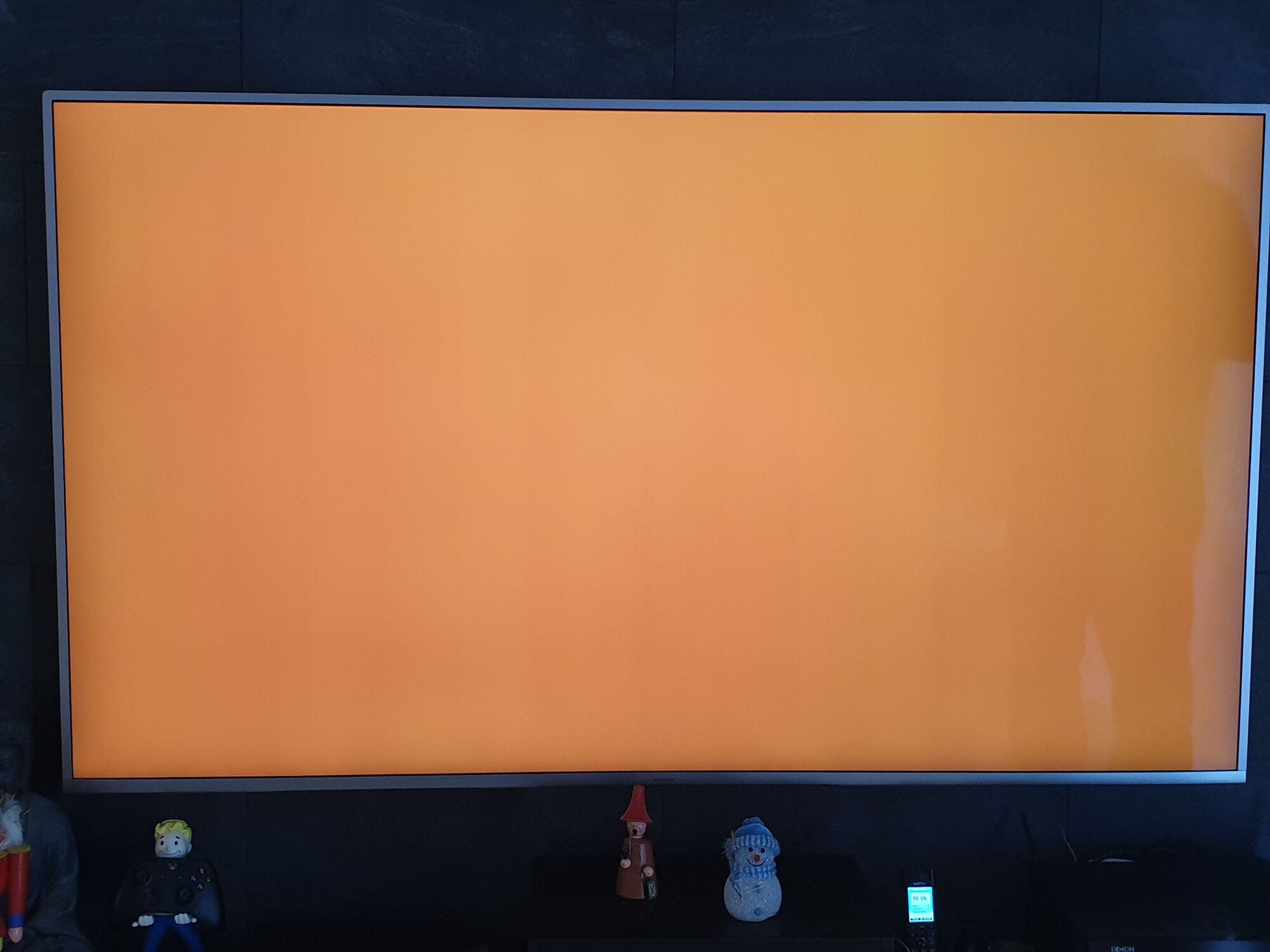

seit einiger Zeit habe ich vermehrt mit Banding Problemen bei meinem UE75MU7009 (gekauft im Sommer 2018) zu kämpfen. Zuerst ist es mir nur bei der XBox bei Hellgrauen Flächen (Hintergrundbild) etc. aufgefallen, nun aber auch bei Filmen / Fussballspielen. Ich kann es auch im Hauptmenü des TVs sehen.
Ich habe mal ein paar Testbilder beigefügt (ich hoffe man kann was erkennen).
Kann man da irgendwas machen?
Habe schon Firmware auf Updates geprüft (habe aktuell die Version 1280) und habe auch schon einen Werksreset gemacht. Alles ohne Erfolg. An den Bildeintellungen habe ich auch schon rumprobiert, allerdings alles ohne eine Verbesserung.
