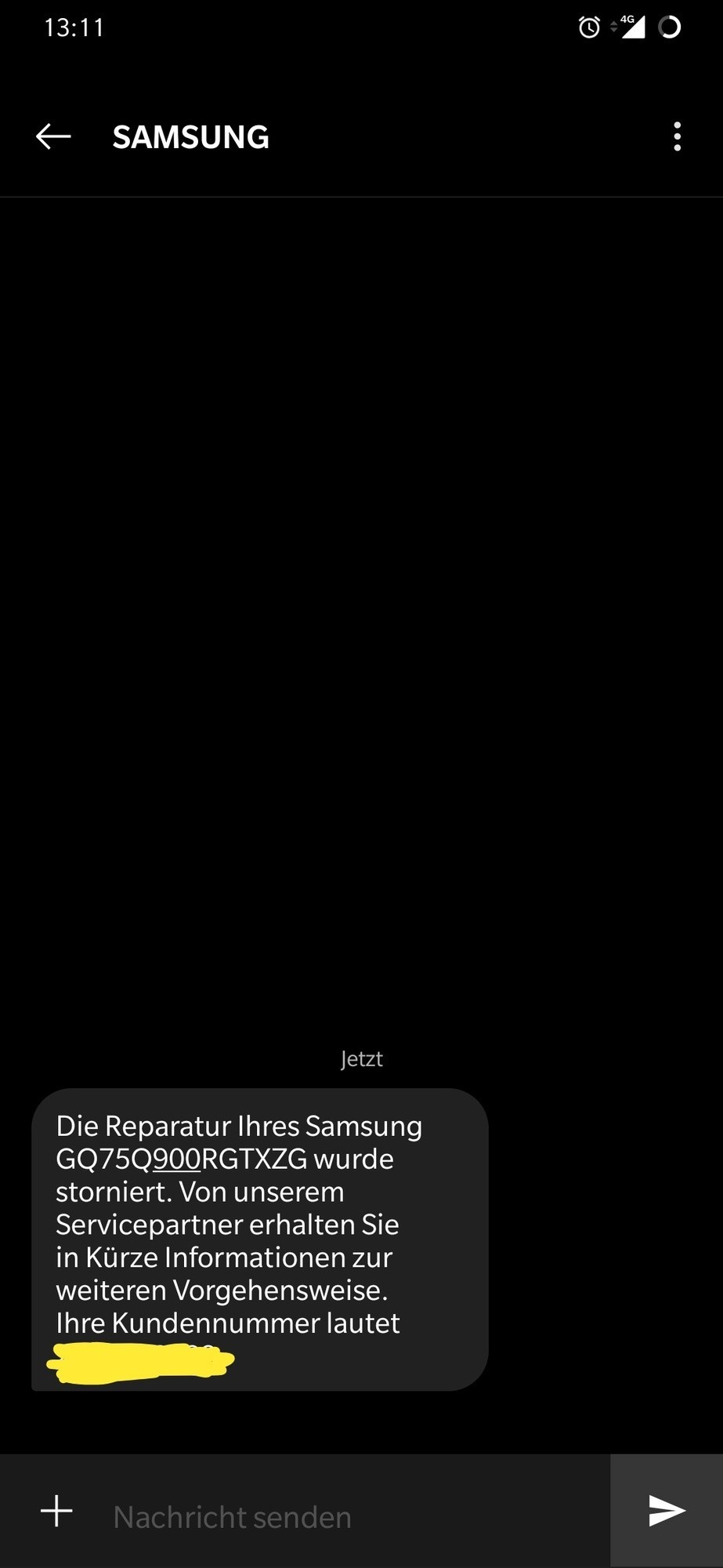

Nachdem der Kundenservice sich nicht gemeldet hat, habe ich heute diese SMS bekommen.
Langsam Frage ich mich wie ernst Samsung mich und mein Problem nimmt.
Edit: Kundenservice hat sich gemeldet, es kommt morgen einer raus.
