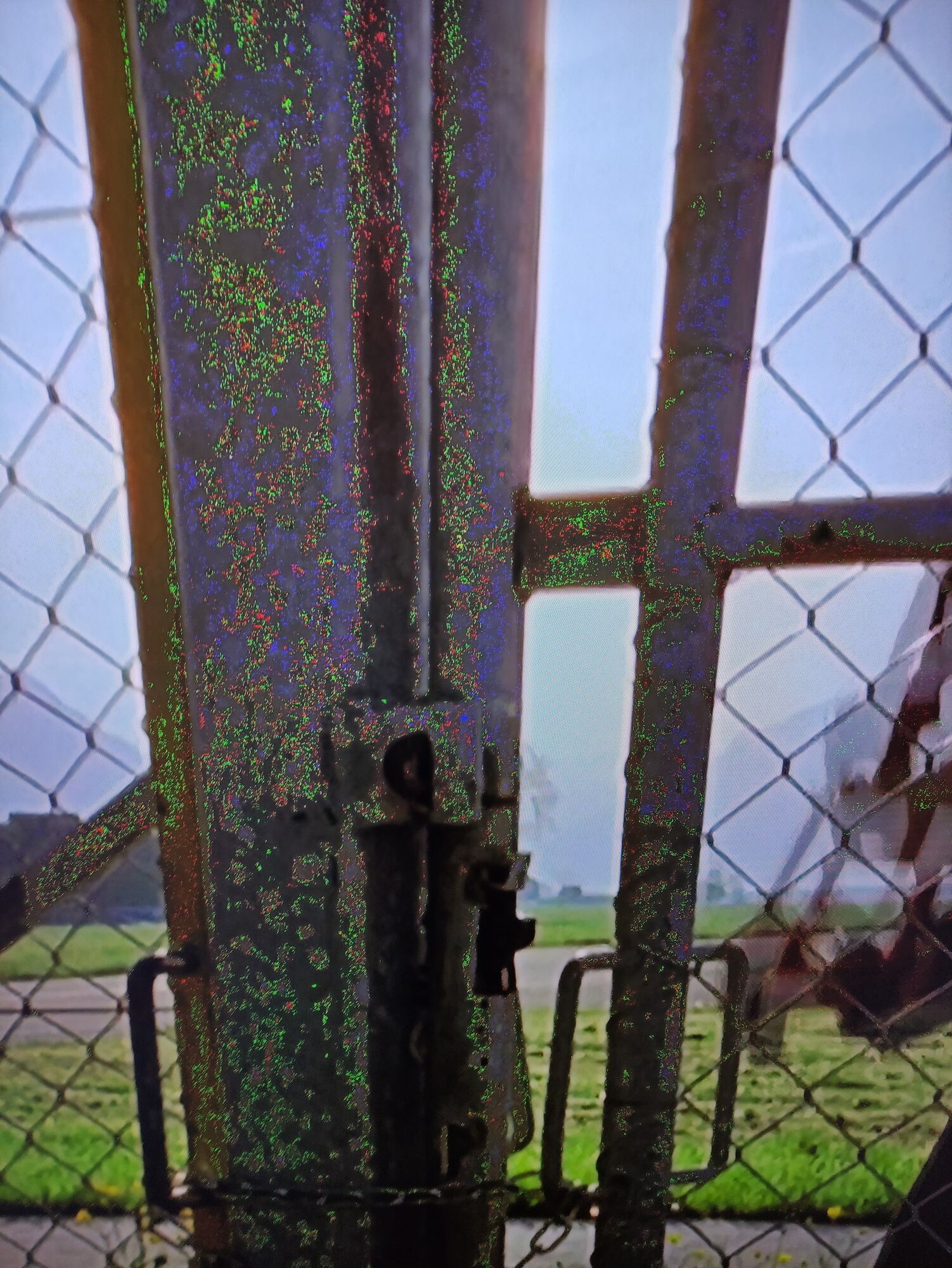

UE75RU7179UXZG Rote und grüne Punke im Bild auf allen Kanälen
Habe seit Februar 20 den UE75RU7179UXZG. Seit gestern habe ich auf allen Fernsehkanälen grune und rote Punkte an dunkleren Stellen im Bild. Der TV ist nur mit einem Antennenkabel an der Unitymedia Dose verbunden. Habe das Antennenkabel schon getauscht. Keine Veränderung. Auch bei ext. Angeschlossen Geräten wie DVD Player gleicher Fehler. Egal ist auch ob ich digitale oder analoge Sender schaue.
Habe im Forum nichts ähnliches gefunden.
Hat jemand eine Idee?
LG Michael
L: @MichaelF2 - mach bitte mal ein Powerreset. Falls das nicht helfen sollte, schieb ein Werksreset (vor Senderliste auf einem USB-Stick sichern!) hinterher.
\@nikodemus Der Tipp hat funktioniert. Die Punkte sind verschwunden! Danke!
