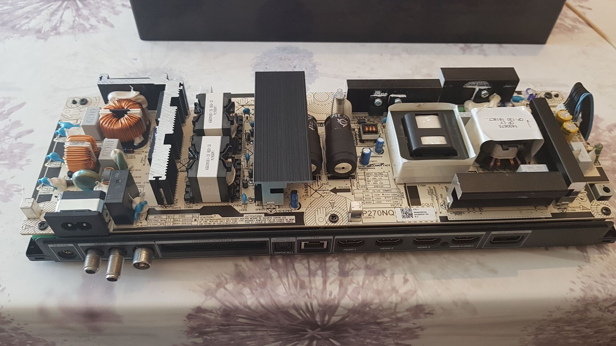

Die Box geöffnet sieht so aus:
Ich erkenne 3 verschiedene Kondesatoren.
Rechts die beiden gelben sehen gut aus. In der Mitte die beiden schwarzen kann ich nicht richtig sehen, sind aber weit weg vom Netzteil (ganz links). Da gibt es auch noch eine Unterseite der Platine. Sind links drunter weitere Elkos?
Die beiden schwarzen mit 400V 68uF gehören zur Spannungsversorgung des Panels. Die sollten es nicht sein. Insgesamt macht die Platine aber einen aufgeräumten Eindruck. Lass die Leute von LetmeRepair doch mal ran.

Die Unterseite der Platine lässt sich nach dem Aufschrauben trozdem nicht öffnen und ich kann nicht erkennen ob sich weitere Elkos befinden.

ist zwar nicht deine sondern die ältere aber ich glaube dass da unter dem Netzteil die Tuner verbaut sind. Lass sie kommen, wenn es nicht klappt ist Samsung wieder dran.

Hallo c-a-r-l-o-s. Inwiefern hast du die Kondensatoren gewechselt? Hast du einfach gleiche neu bestellt und eingelötet? Was meinst du mit Kondensatoren in Netzteilnähe? Habe die OneConnect Box aufgeschraubt, darin befinden sich 2 Platinen - eine als Mainboard mit den TV-Anschlüssen und eine für die Stromversorgung. Darauf befinden sich zerstreut verschiedene Kondensatoren, sehen optisch eigentlich noch gut aus (nicht ausgebeult). Habe aber auch nur noch ein Klacken beim Einschalten der Box.
Ich hab handelsübliche Low-ESR-Elkos von Coxxad für die offensichtlich kaputten eingelötet. Aber wenn du nichts erkennen kannst wird es schwierig.
