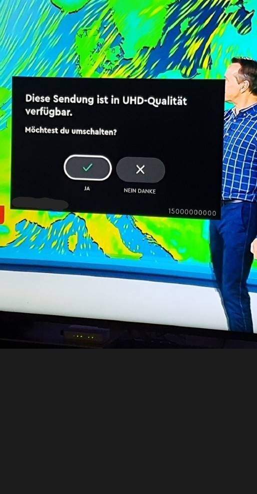

    Hallo L: @Miro79,
    ich verstehe nicht ganz, was für eine Meldung du meinst. Kannst du das bitte genauer beschreiben oder ein Bild hochladen, auf dem das zu erkennen ist?
    wenn man zb rtl schaut und es beginnt formel 1 kommt immer ein fenster ob man umschalten will in uhd
    das
    das nervt in der Tat.
    Nach mehrmaligen penetranten Fragen habe ich gedacht, ok machste, und die Senderplätze getauscht um dann eben RTL in UHD zu gucken.
    Und dann sehe ich das es für diesen Sender kein EPG gibt. Was ist da los?
    OK, wieder zurück gestellt. Zum Glück braucht man diesen Sender kaum noch....
    jap stimmt der ist überflüssig kommt ab und zu mal im wechsel sat1 usw
    Hallo hast du es geschafft? Wenn Nein ich kann dir dabei helfen.
    Was muss ich tun um die Meldungen/Nachfragen abzuschalten?
    Nervt richtig …
    hallo habe seid einem halben Jahr das gleiche Problem. Einblednung erscheint auch bei NICHT-UHD Sendern. Lässt sich nicht umschalten oder ausschalten, verschwindet erst nach ca. 60 Sekunden. Alle Anfrage bei HD+ brachten nichts. diverse Einstellungen änderten nichts. Zum Schluss wurde "empfohlen" ein Software-Update abzuwarten. Habe
    jetzt HD+ gekündigt. Mal sehen was kommt. Ist einfach nervig dieser Zustand!
    Bei Nicht Samsung TV Geräten kommt diese Meldung nicht, liegt also ausschliesslich an Samsung.
    Hi, nachdem ich mit Samsung telefoniert habe ist die Antwort recht simpel: Als Netzbetreiber in den Einstellungen neigt man dazu schnell HD+ zu wählen, laut Samsung wird da aber Astra FTA (National) erwartet … somit verschwindet die nervige Meldung und das Umschalten geht auch noch schneller … *1f600.png* Gewusst wie … lässt sich in den Einstellungen anpassen oder Komplett-Reset durchführen und NICHT HD+ bei Netzbetreiber wählen! Thats it!
