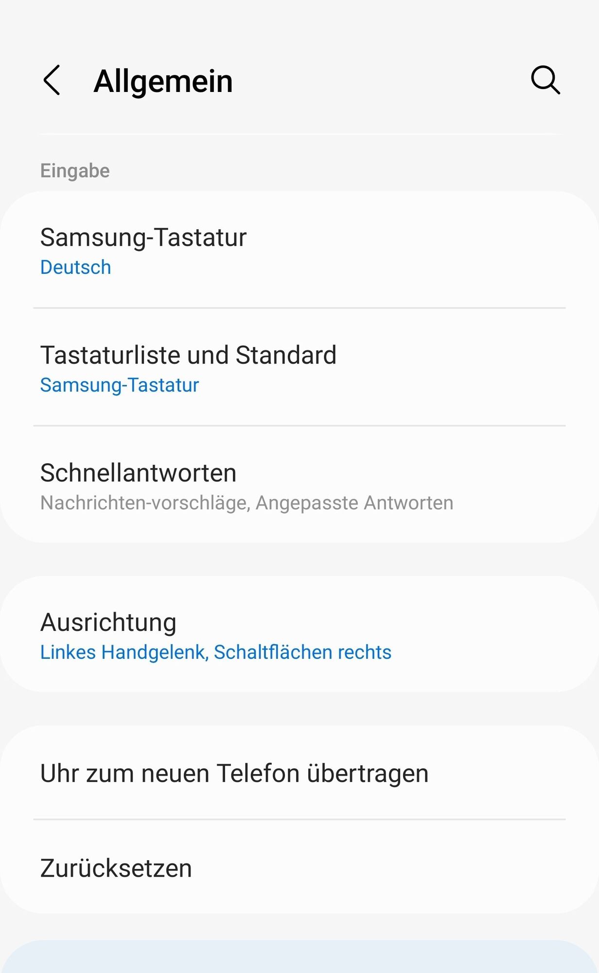

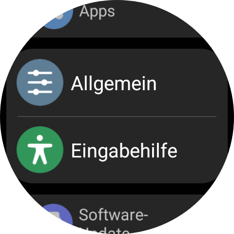

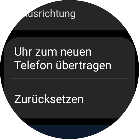

Hallo L: @Stolli73. Kannst Du die Einstellungen auf der Watch selbst aufrufen?
Wenn ja, geh in den Einstellungen zu Unterpunkt "Allgemein" und dort zum Punkt "Uhr zum neuen Telefon übertragen".
Erst wenn die Watch über die Wearable App verbunden ist, findest Du diesen Punkt auch dort.
L: @USflatliner: Danke für die schnelle Rückmeldung......
Das habe ich auch versucht, aber brach immer mit Fehler ab.
Einzige Lösung war nun: Werkseinstellung der Uhr vornehmen und neu verbinden (wie vor der Version 5.0) - schlecht gemacht SAMSUNG!!!!
