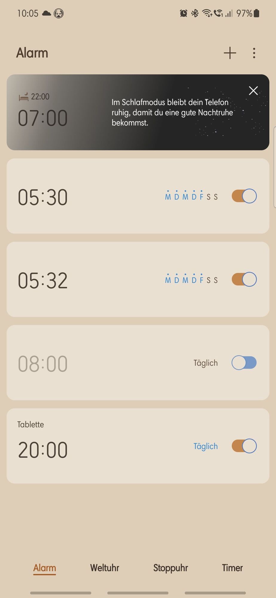

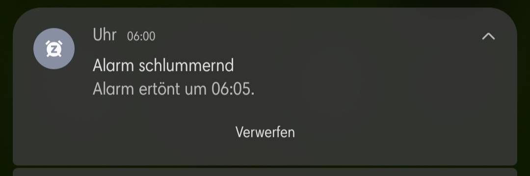

Hallo zusammen, seit dem ich am Sonntag das neue Android Update gemacht habe, ist es nun den zweiten Tag in Folge, dass morgens um 6 Uhr ein Wecker klingelt, der aber bei meinen Weckern nicht auftaucht. Ich kann ihn somit nicht abschalten. Ich habe Screenshots gemacht.
Hier die zwei Screenshots
Bleibe etwas länger auf dem Icon der Uhr und drücke i. Dann gehe in den Speicher und leere den Cache. Dann dürfte es behoben sein.

Das löschen des Speichers/der Daten der App löscht alle Wecker, Nachteil du musst deine eigenen Wecker neu anlegen:
Uhr-App gedrückt halten -> aufs i -> Speicher verw. -> Daten löschen
Falls du Schlaf Modi benutzt, es gibt ein Bug in der Uhr, alle Modelle sind betroffen wenn ich daß richtig sehe.
Einen Bug in dem Schlaf Modi ich hatte auch schon bei meinen watch 4 geschaut ob da irgendwas zu finden ist. War aber nichts ich versuche dann vielleicht erstmal das auszuschalten. Ab morgen gehe ich wieder arbeiten, dann bin ich um diese Uhrzeit auch wach
Man kann in den Modus den Wecker ausschalten, allerdings wird diese Option ignoriert und der Wecker trotzdem gestellt.
Du kannst dir ein eigenes Modi basteln, ist eh besser und macht mehr Spaß :)
Das Löschen der Daten der Uhr App behebt den Fehler. Dazu gibt es hier einige Beiträge.
Cache reicht bei diesem Fehler leider nicht, da müssen an der Stelle die Daten gelöscht werden.
Hatte ich mit meinem S23U auch haben dann wie bereits mehrfach erwähnt, den Cache und die Daten der Uhr App gelöscht und seitdem ist Ruhe *1f605.png*
