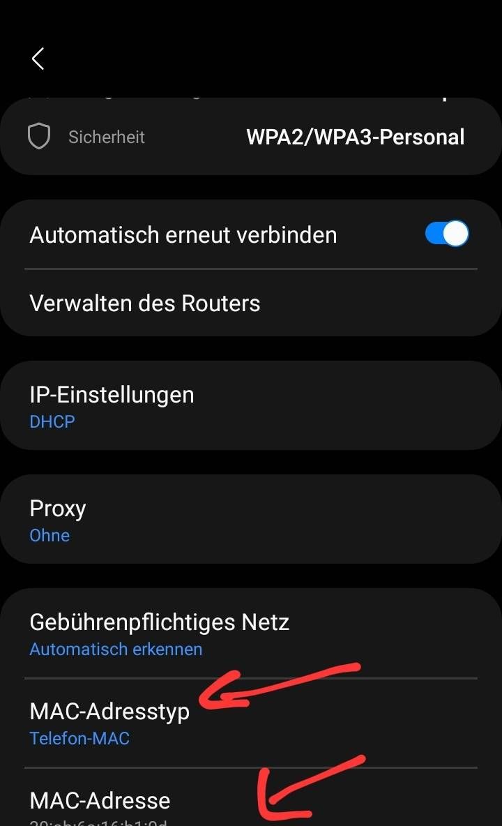

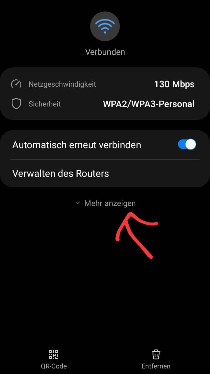

In den Einstellungen deiner WLAN Verbindung kannst du zwischen der Telefon Mac und der zufälligen Mac wechseln. Stelle auf Telefon Mac dann brauchst du auch nicht in die Entwickler Optionen.
Manche Geräte erfordern ein andere Formatierung der Mac. Schau doch mal wie Dein Router die Mac formatiert haben will.
Deine aktuelle Mac findest du ebenfalls in den erweiterten Einstellungen deiner WLAN Verbindung.

Hallo ronm35! Das habe ich schon mal neugiriger Weise ausprobiert. Aber auch bei der Telefon-MAC will diese der Router nicht anerkennen:Ungültige MAC-Adresse. Die MAC-Adresse darf keine Broadcast-Adresse sein.

Nein, das dort ist die Mac die du brauchst. Was ist es denn für ein Gerät. Also welcher Hersteller und Modell?

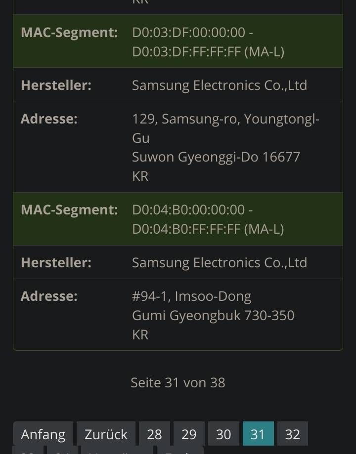

Es gibt natürlich noch andere Kombination nicht nur die 30. Dafür gibt es ja solche Webseiten.
Bei dir steht, wenn du Telefon Mac auswählst die D0 am Anfang? Dann schau mal was die Seite sagt.
Die Zufällige-MAC beginnt mit da: ...... Und die Telefon- MAC D0 ......
Für D0 ist Samsung Electronics Co.,Ltd als (MA-L) Adresse hinterlegt. Die Kennung da: ...... läuft ins leere, was auf eine Software-MAC schließen lässt.

Dann ist die D0 schon die richtige, wenn die Seite sie als Samsung identifiziert.
