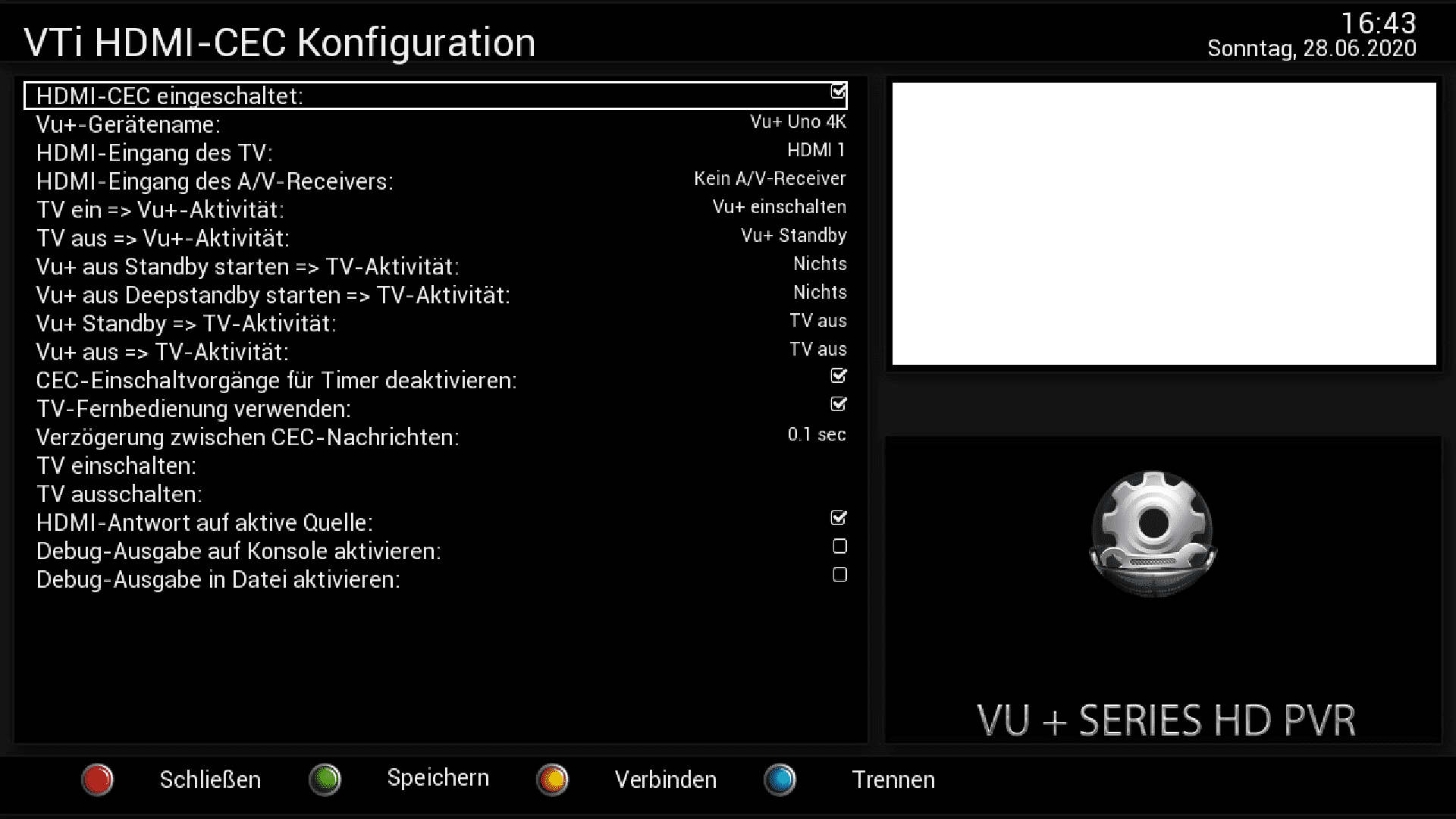

    L: @Thorsten4 - welches Image nutzt du denn auf der Vu+? Steuerst du sie wirklich per Universal-FB oder per HDMI-CEC? HDMI-CEC wäre bei Nutzung des VTI-IMages mit entsprechendem Plugin die bessere Wahl. Hat die FB direkten Sichtkontakt zu Anlage von Teufel beim Ein- / Ausschalten?

    L: @Thorsten4 - hast du im CEC-Plugin die Befehlsrichtungen eindeutig zugeordnet? Teilweise kollidieren Einzelbefehle, je nach dem, was im Plugin akiv gesetzt wurde.
    \@Nikodemus Sollte so passen
    L: @Thorsten4 - ich hab´s umgedreht: "wenn TV aus, dann VU+ aus" wenn "VU+ aus, dann TV nichts", kann ja sein, dass ich weiter BD schauen will oder die PS4 nutzen möchte und die VU+ daher ausschalte.
