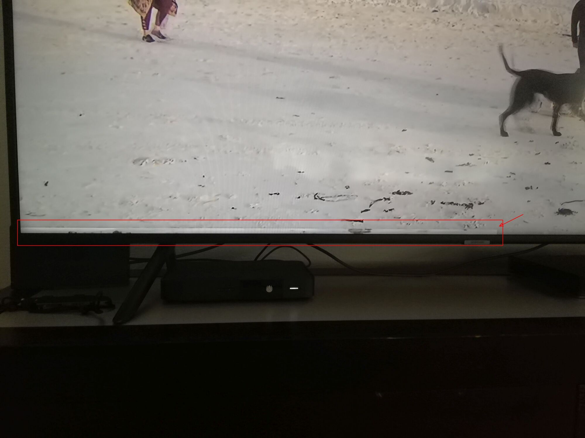

Hallo

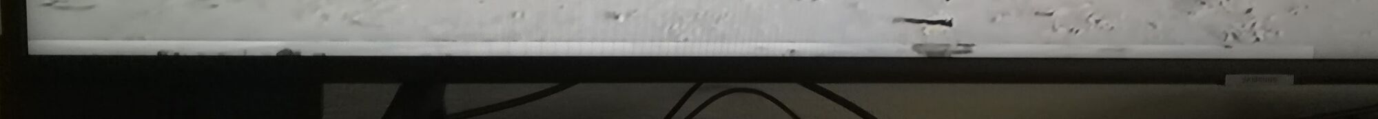

Nach 3 Betriebstagen hat der Fernseher angefangen eine Bildstörung zu produzieren.
Die unterste Zeile reagiert bis zur Bildschirmmitte verzögert.
Man sieht es bei bewegten Bildern sehr deutlich, dass die unteren linken Pixel ca. 1-2 Sekunden hinterherhinken.
Die untere rechte Seite und der Rest des Bildschirms reagieren ganz normal.
Das Problem trat nach 3 Tagen ganz plötzlich auf.
Betroffen sind alle Programme, Apps und angeschlossenen Geräte (WII).
Ich habe den TV in den Einstellungen bereits auf Werkseinstellungen zurückgesetzt, hat leider nichts gebracht.
Die neueste Firmware ist installiert.
Sieht nach einem Hardware-Defekt aus, oder?
Lässt sich das irgendwie beheben oder wäre es wirklich ein Garantiefall?
Danke für Eure Hilfe.

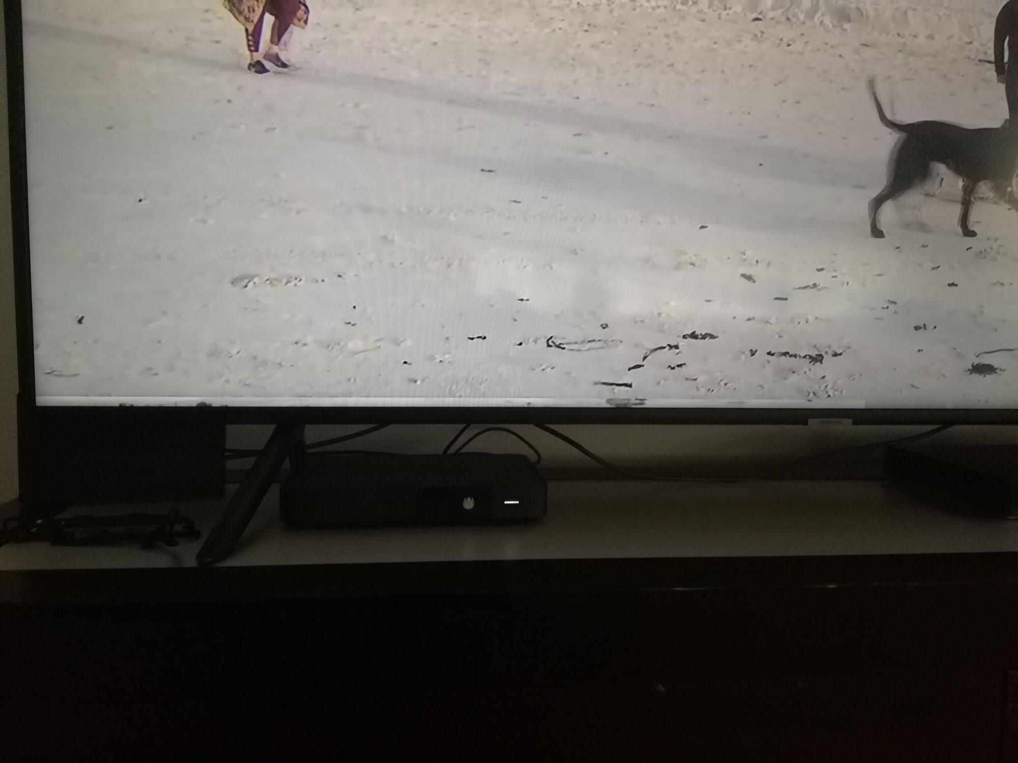

    Tatsächlich...
    Das hat geholfen... ein Glück... das ganze Retournieren gespart *:smiling-face:
    Dankeschön!
