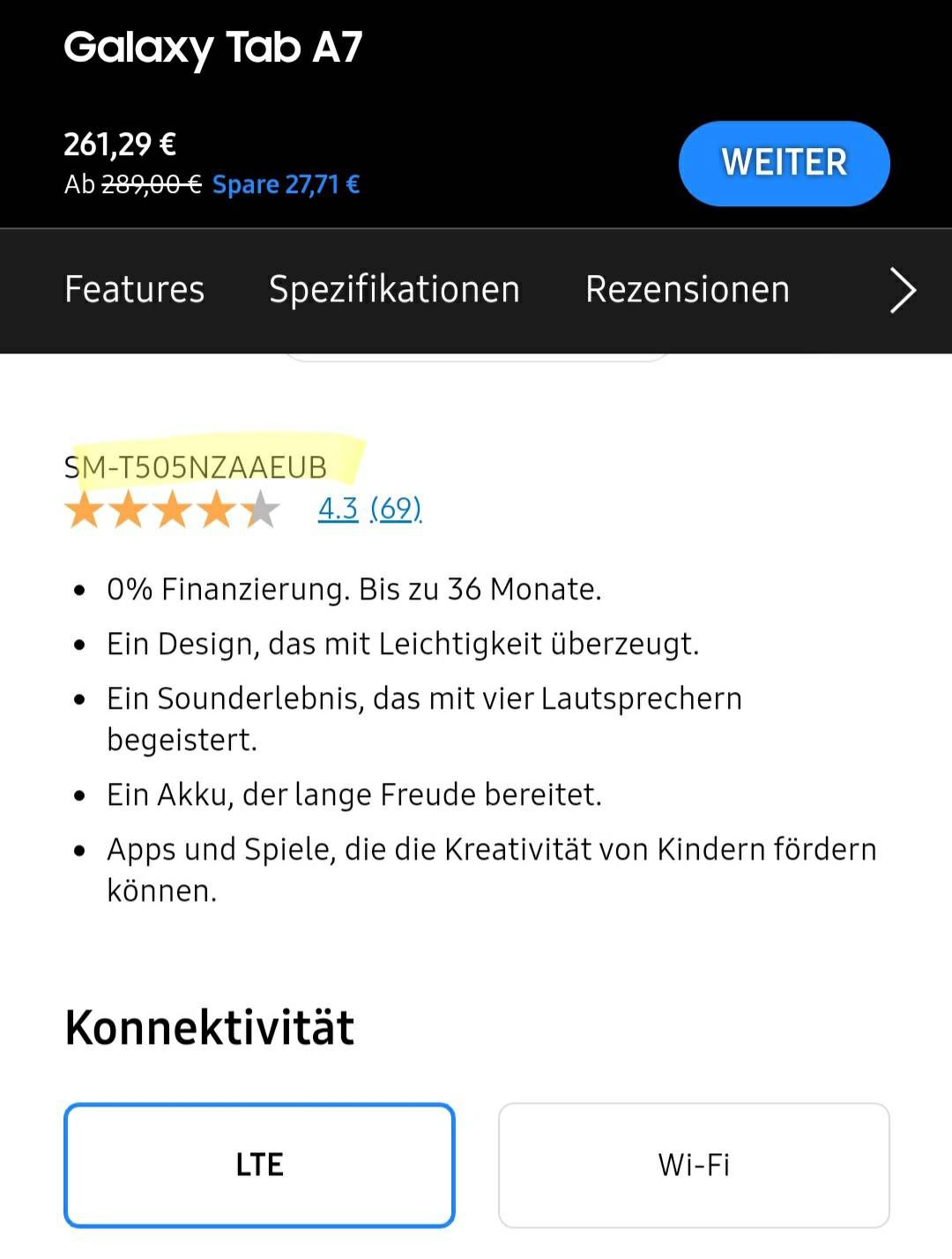

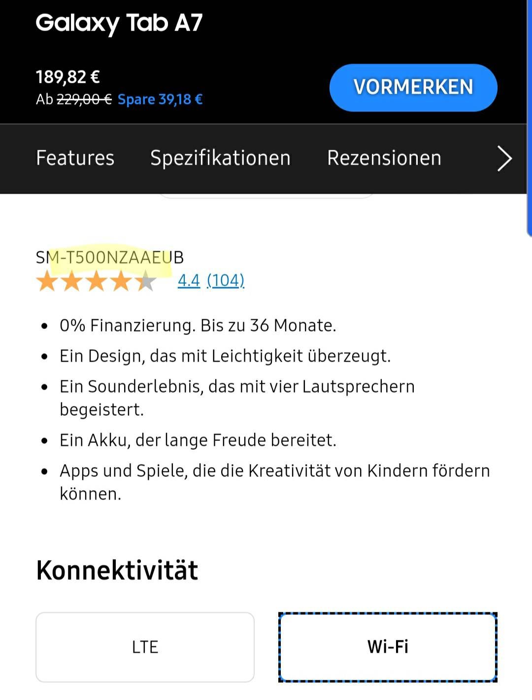

Das Tab A7 gibt es sowohl in der LTE als auch in der WiFi Variante. Wenn du den Kartenhalter in deinem Gerät hast, dann hast du letzteres gekauft.
Erkennen kann man das übrigens neben dem Preis (gut bei gebrauchten Geräten etwas schwieriger) auch an der genauen Modellbezeichnung (siehe Fotos).
