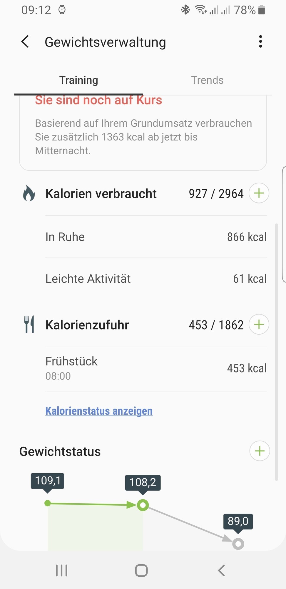

Ich habe folgendes Problem, ich arbeite seit langen schon mit der Gewichtsverwaltung von S Health. Die Werte auf der Uhr und den Handy waren immer gleich. Dieses ist aber leider nicht mehr so, was natürlich bei einer vernünftigen Synchronisation nicht der Fall sein sollte. Hat jemand eine Idee.
Gruß Heiko
Zur selben Zeit aufgenommen
Ich habe einen ähnlichen Fehler habe auch alles versucht aber nichts und niemand hat geholfen. Das Problem mit der Gewichtsverwaltung kann man auf den Fotos im nächsten Abschnitt gut erkennen.
Gruß Heiko
Hier sieht man den Unterschied, selbe Tageszeit unterschiedliche Werte in der Gewichtsverwaltung dieses kann ja nicht richtig sein es sollte sich schon richtig synchronisieren.
Gruß Heiko

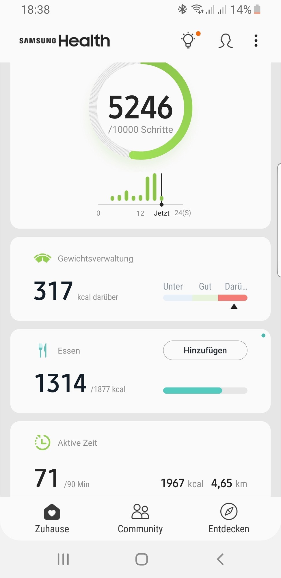

Also als erstes gehe ich mal auf die generellen Unterschiede bei der Gewichtsverwaltung ein und nehme dafür die Zahlen von Heiko von letzter Woche her:
Auf der Uhr werden 448 kcal darüber angezeigt - auf dem Smartphone in Samsung Health aber nur 317.
Das hängt - wie meine Kollegin AuraK ganz oben schon mal erläutert hat - damit zusammen, dass euer Smartphone immer noch den Grundumsatz an Kalorien mit bedenkt und die jeweilige Smartwatch diesen aber nicht mit berechnet.
Weil also die verbrauchten Kalorien auf dem Smartphone etwas höher sind als die auf der Uhr, ist die in der Gewichtsverwaltung angezeigte Zahl entsprechend niedriger als in der Übersicht auf der Uhr.

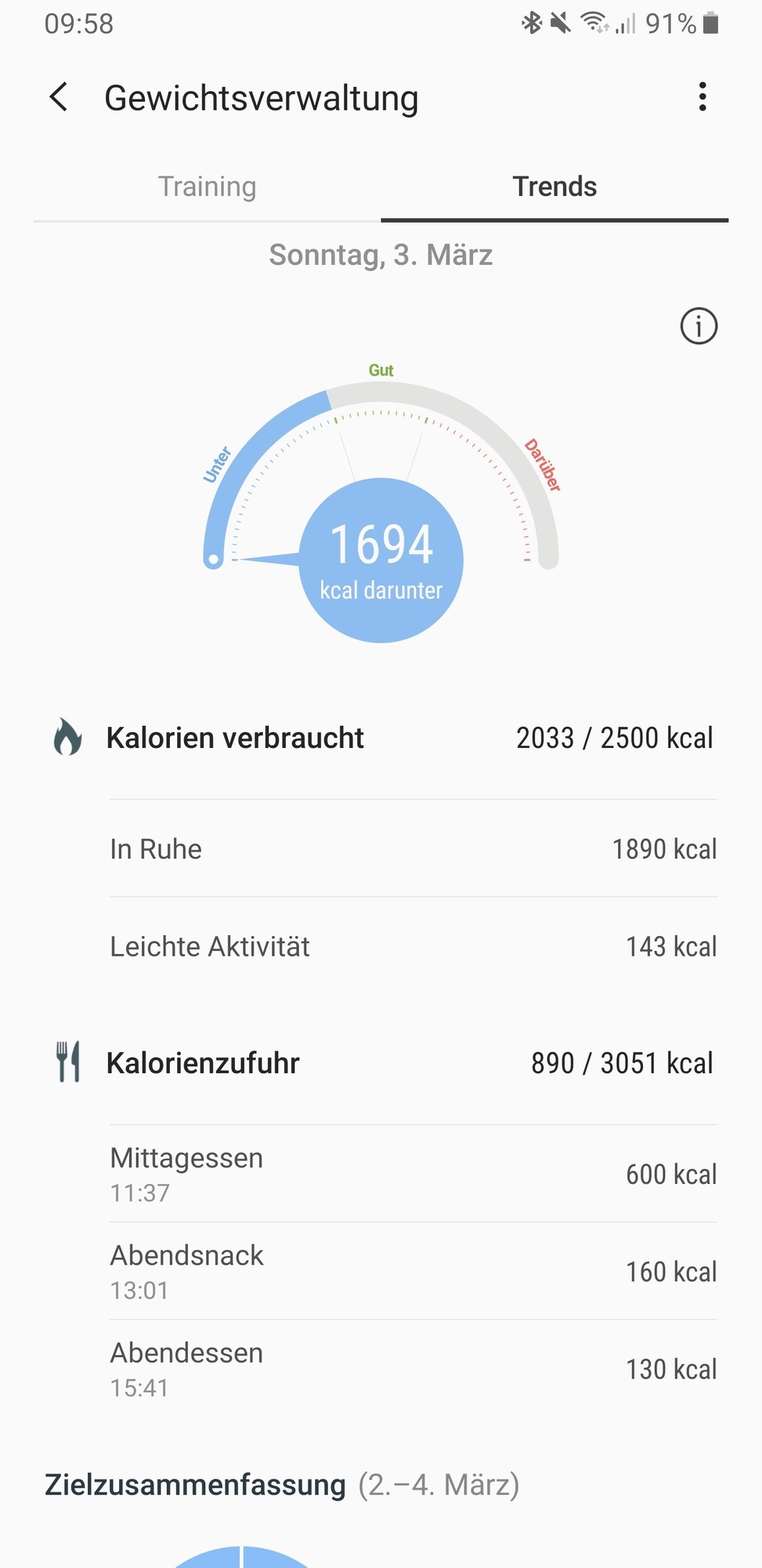

Es wird nicht mal die Kalorienzufuhr synchronisiert. Auf meiner tollen watch habe ich 2800kk eingetragen und auf meinem tollen Note 8 steht das ich nur 1600 eingetragen haette.
