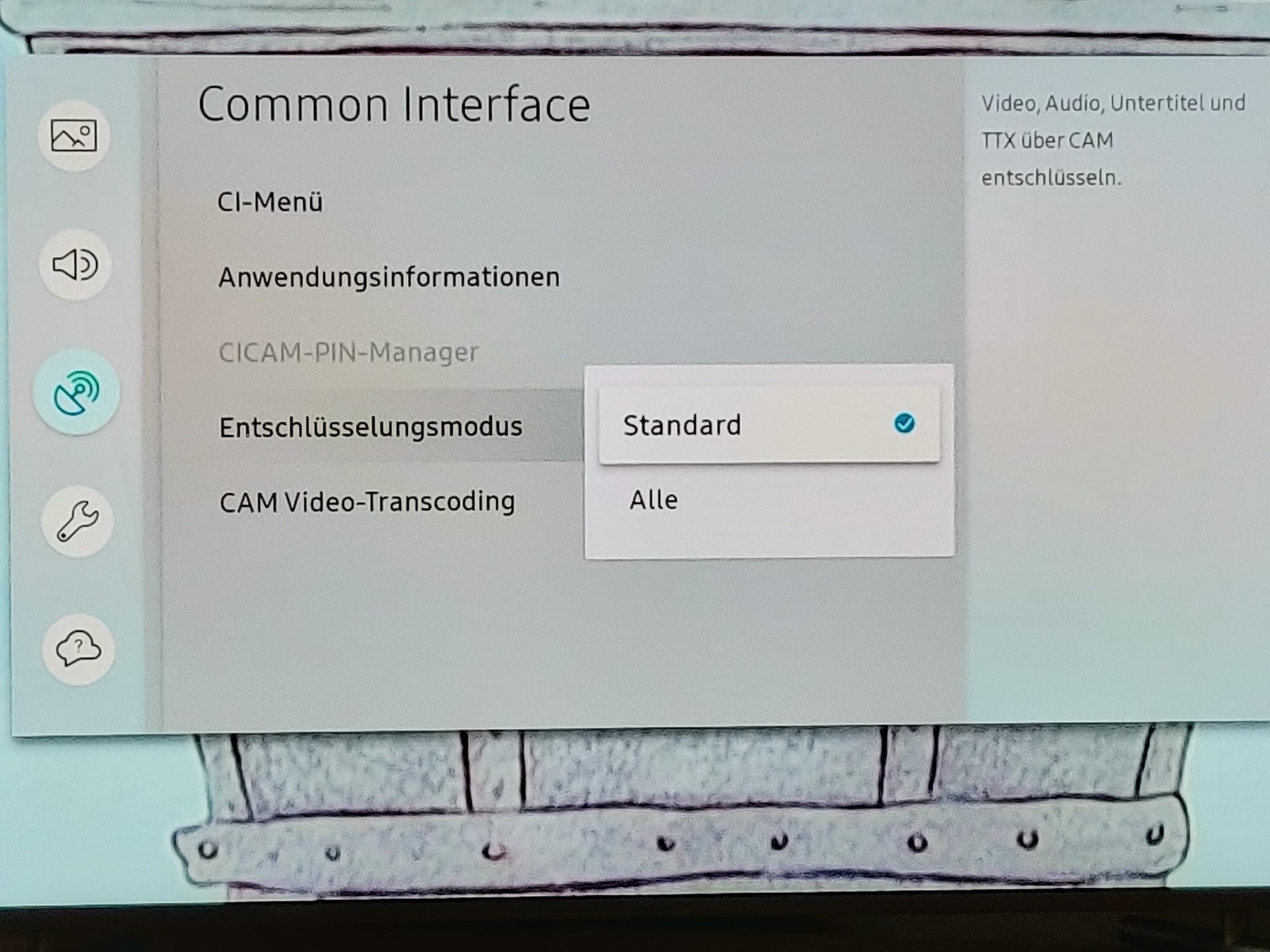

Was mir grad noch eingefallen ist, versuch mal den Entschlüsselungsmodus zu ändern, mit viel Glück könnte es dann vllt funktionieren, danach den TV mal neustarten in dem die Powertaste paar Sekunden gedrückt hälst.

Danke, werde ich mal ausprobieren. Sage dann Bescheid ob es geklappt hat.
Werde mal abwarten, was UPC so von sich gibt. Samsung support werde ich auch anschreiben, sonst mal danke für die Antworten. Vielleicht kommt ja noch etwas.
Leider nein, komme in das Menü gar nicht rein. Meldung: "Diese Funktion ist nicht verfügbar".

Ja, das ist nur logisch wenn das Modul nicht kompatibel ist, lässt sich auch nichts einstellen.
