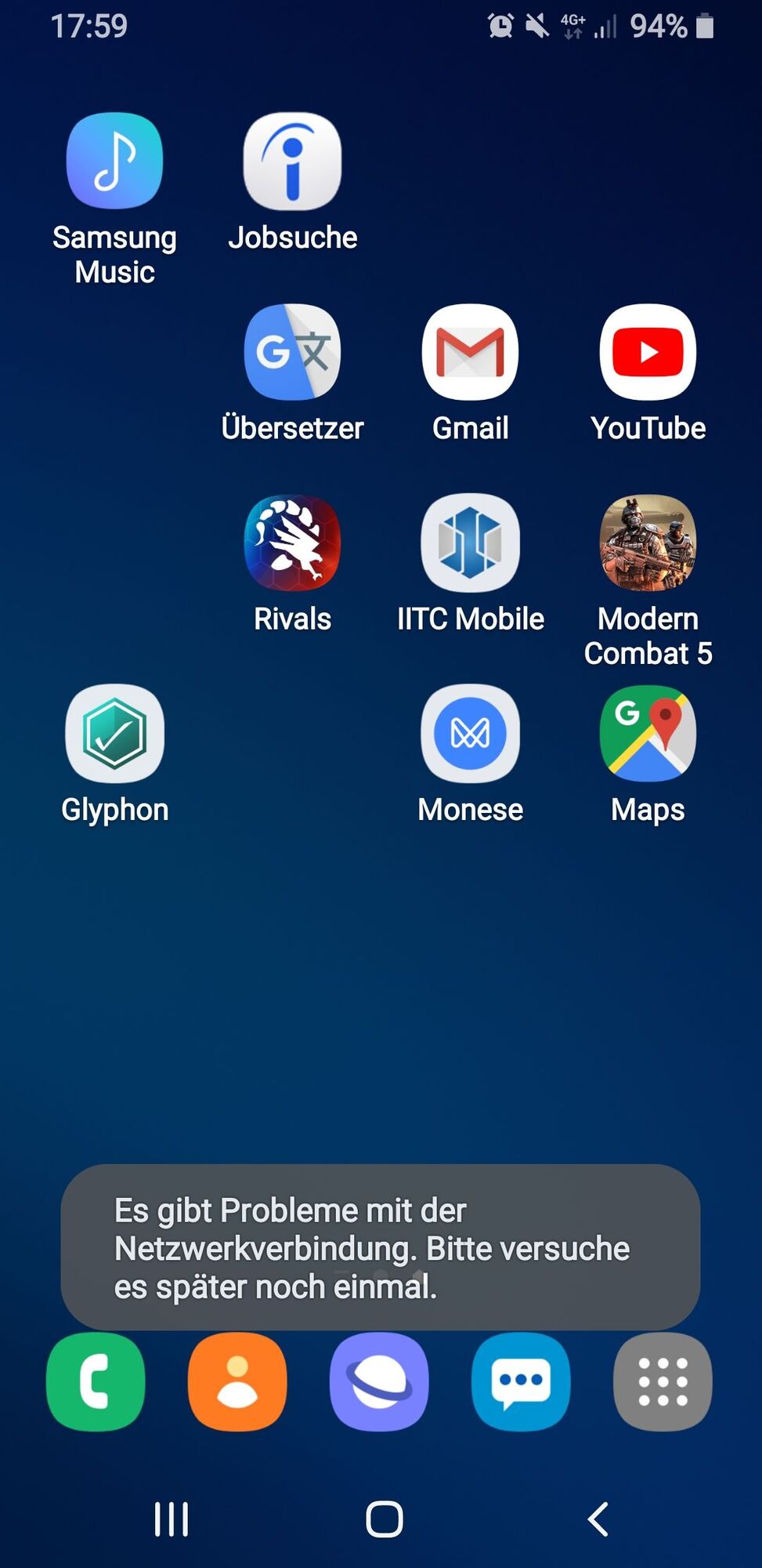

L: @Lykia Aber wie kann das denn sein, wenn ich keine Apps installiert habe.. Hatte nen Browser neu geladen, aber vor dem Update.. Hatte den jetzt deinstalliert, aber bleibt alles beim alten..
Was auch neu ist, bekomme ständig die Einblendung das was mit meiner Internet Verbindung nicht stimme..
