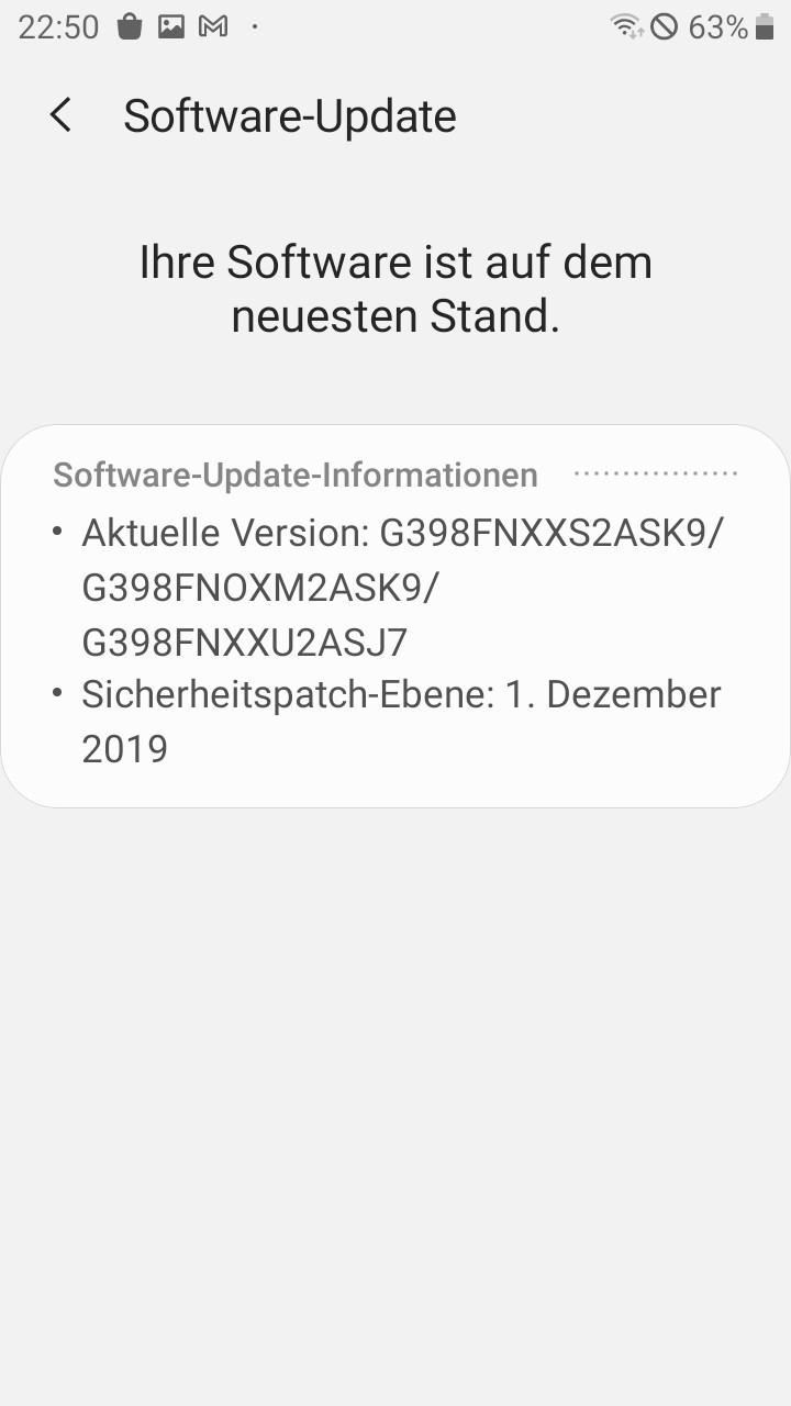

Ich habe hier ein gebrauchtes Xcover 4S welches noch auf Android 9 läuft. Sicherheitspatch Ebene ist Dezember 2019.
Die Suche nach Softwareaktualisierung kann manuell ausgeführt werden aber es ist angeblich alles auf dem neuesten Stand.
Das stimmt aber nicht denn die drei anderen Xcover 4S hier in der Firma sind inzwischen bei Android 11 angekommen.
Wie kann ich die Software aktualisieren?
Es könnte auch ein Serverfehler bei Samsung sein?

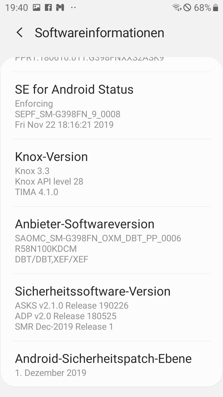

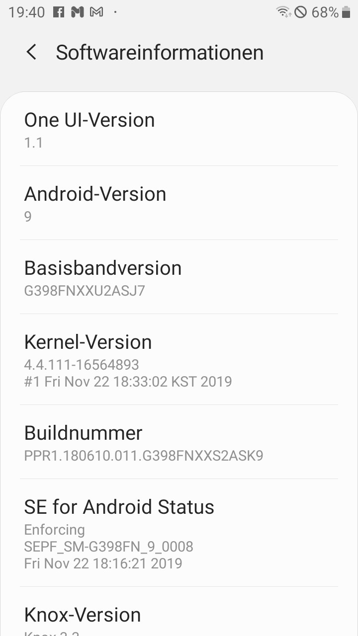

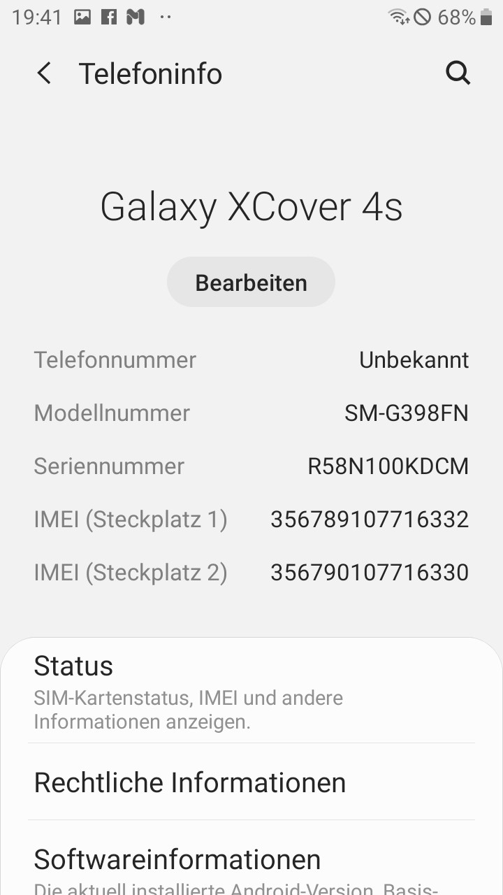

Das von barney0w mußte du noch nachschauen.
Unter statusinformation und softwareinformation.
Was steht da bei dir?
Bilder anbei, Beispiel.
Mach einen Screenshot

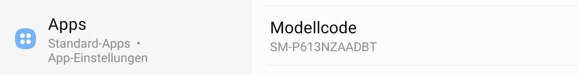

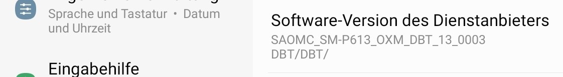

Okay, mit modellnummer meinst du wahrscheinlich seriennummer und dann ist die auch auf den vorhin geposteten Screenshots.
